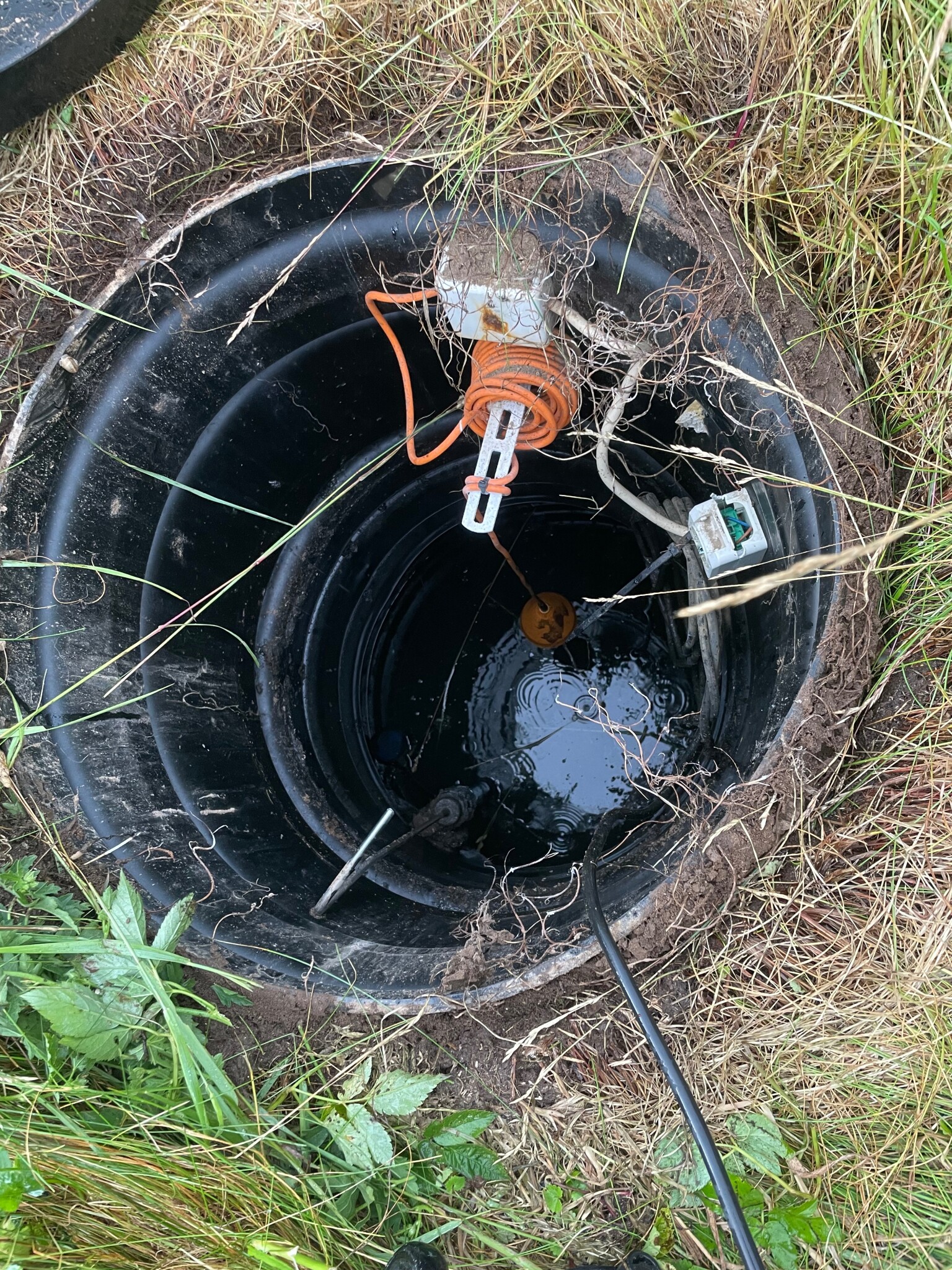

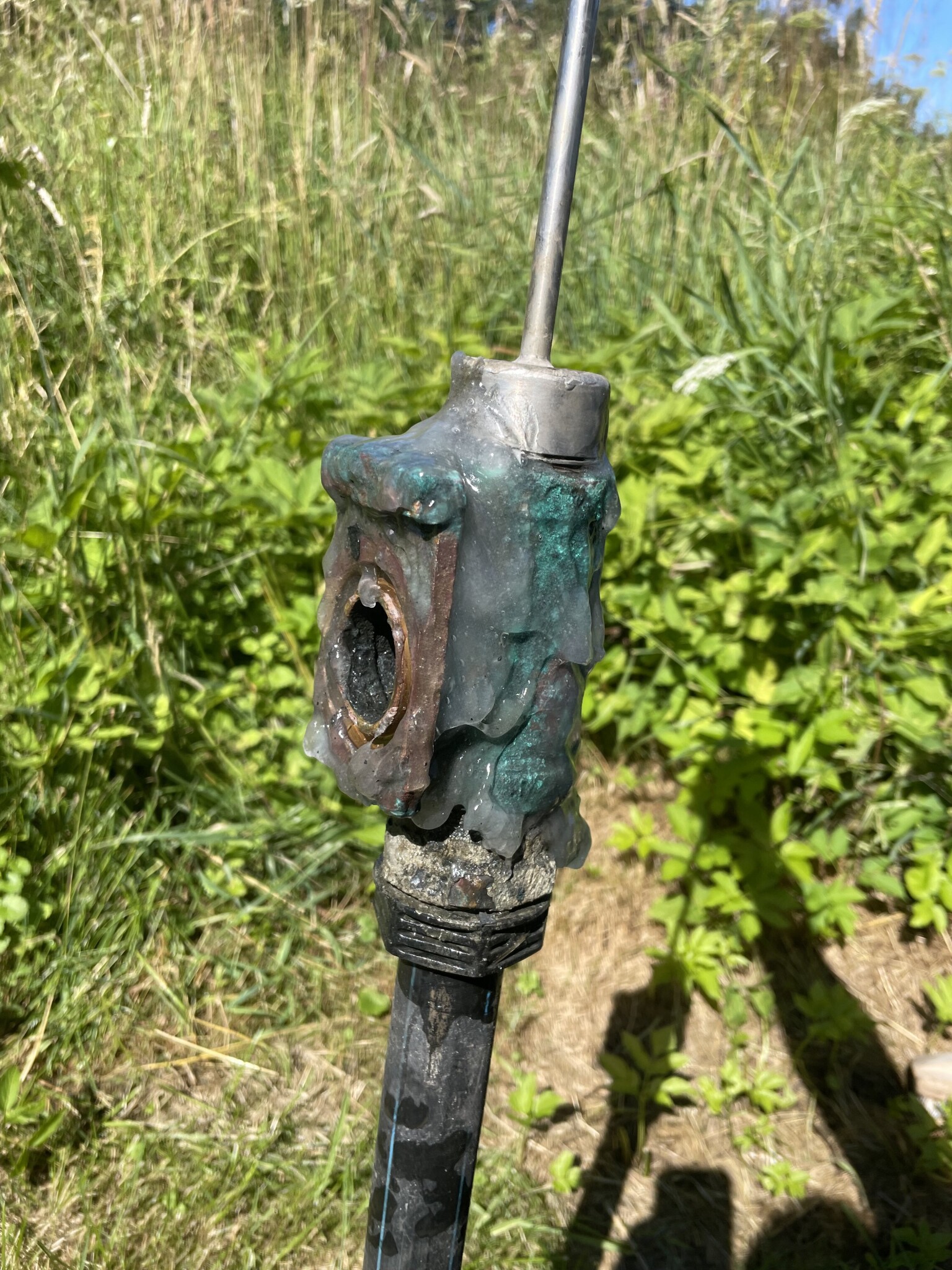

Har nyss köpt ett äldre hus på landet och efter ett par veckor var avloppsbrunnen full med vatten. Nu har slambilen varit här och tömt trekammarbrunnen och pumpbrunnen.
Som jag förstår det ska pumpen pumpa vidare vatten till markbädden.
Pumpen går inte alls. Konstaterat att vägguttaget behöver bytas och har provat sätta ny stickpropp på pumpen och kopplat direkt i förlängningssladd utan resultat.
Pumpen har vad som ser ut som ett handtag i rostfritt stål. Går det att lyfta ur pumpen med detta? Inte vågat dra för hårt i det.
Pumpen har ju också en vattenkoppling för vattnet ut till markbädden genom pumpbrunnens vägg. Någon som vet hur man lossar denna?
Har ingen info om brunnen annat än att den är från 2012 och verkar vara av märket FANN.

Handtaget som du kallar det,är för att lyfta pumpen rakt upp, det är en klokoppling som pumpen hänger i. Den kan i bland sitta bra fast och vara trög att få loss. Då bir det att ta i ordentligt.
Vad för pump, med nivåvippa ( kabeln mellan vippa och pump ) , har en förmåga att gå av invärtes efter många års vikande, med en nivåvakt av flytkolv, kan den kärva till sig och inte åka upp för start.
Med den första, så är det bara en ny pump som gäller, mycket svårt att skarva om kaeln in i pumpen, måste vara absolut tätt mot väta.

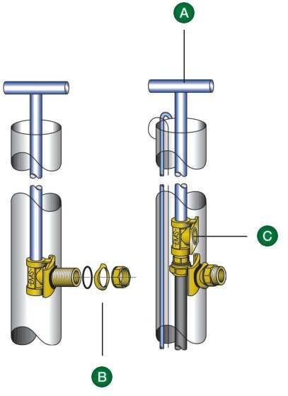

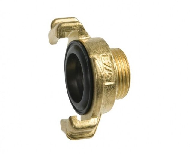

Det är ingen klokoppling utan glidkoppling som är mellan brunnens vägg och pumpen,
https://markgrossen.se/brunnar/massing-metallkopplingar-brunnar/glidkoppling-enkeladapter/
https://www.byggahus.se/forum/threads/glidkoppling-dalig-passform.279246/
En klokoppling måste man kunna komma åt att vrida.
Detta är klokoppling:

Ja det gällar att var på hugget och anse sig bättre då. Kopplingen i brunnen består av en brunnsadapter och på slangen är det en metalldel som ska hängas i rörstycket. Denna adapter kan nog även den kallas för klokoppling, då den förs ner innanför ett par klor som ska hålla det fast och tätt.Demmpa skrev:

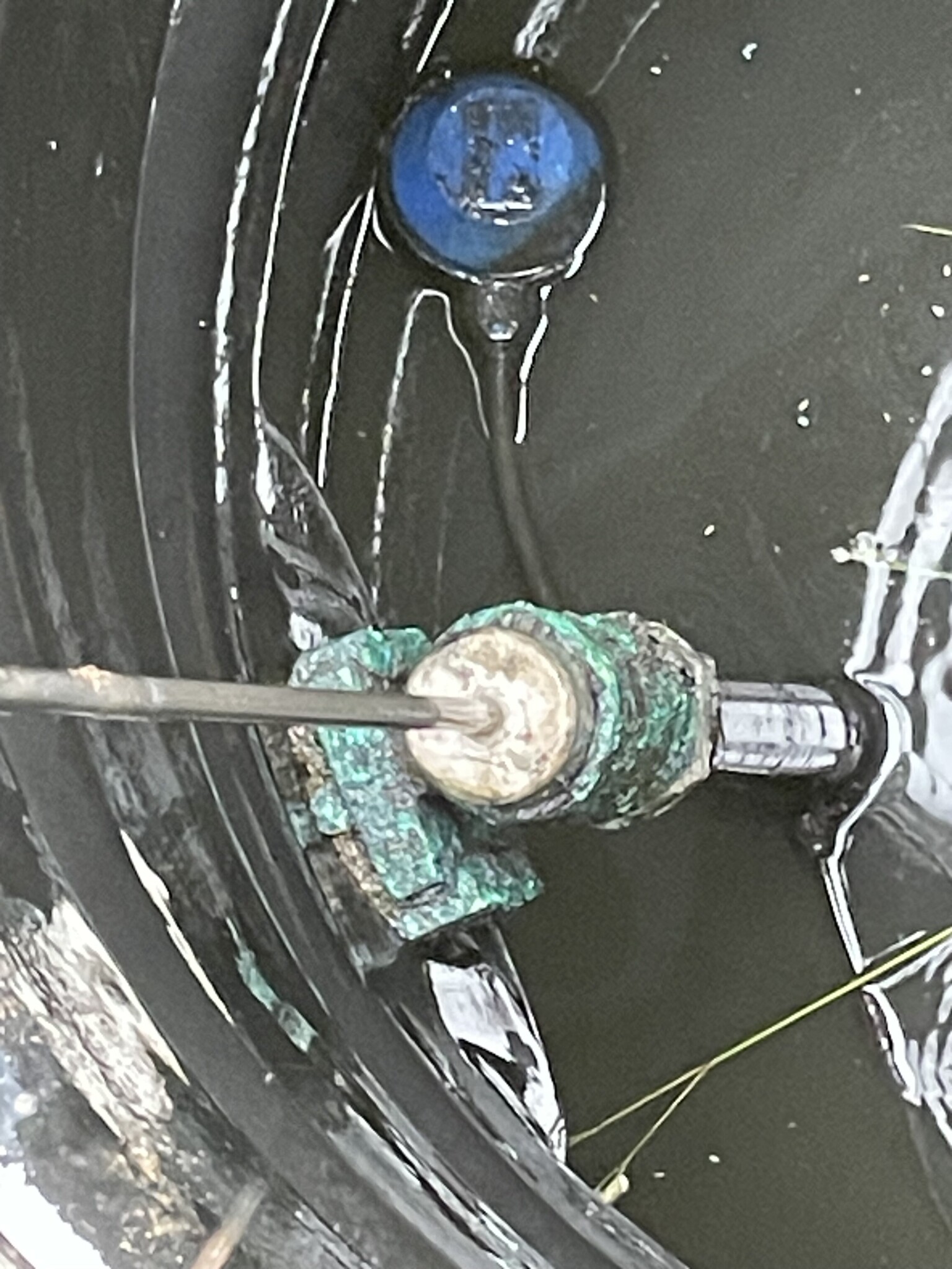

Tack för svaren. Spolade bort slammet på kopplingen och det syns att det är en glidkoppling som ni nämner. Verkar sitta ordentligt fast och har oxiderat ganska mycket. Hittade i en tråd här att det kan hjälpa att banka på den. Får prova detta när vädret är lite bättre.
Vicka handtaget försiktigt sida till sida så släpper kopplingen. Att dra rakt upp från början är nästan omöjligt.
Låt en elektriker se över elinstallationen i brunnen. Plastdosor utan skruvade kabelanslutningar och stickkontakter är NoNo på ett sådant ställe. Byt till kopplingsdosor i metall.

Jag undrar om den där inte behöver lite lågaffektiv citronsyrabad ett par dagar för att ta hand om metalloxiderna?
150 g Citronsyra + 3 dl vatten + några msk potatismjöl/majsstärkelse. Vispa och värm på spisen till en citronsyrakräm. Gegga på kopplingen med en lång pinne. Låt verka minst över natt så blir det ren mässing igen.
Avloppsbrunnsmiljö där det kan finnas ammoniak/nitrater är inte snäll mot mässingsdetaljer... det är bara att se på all ärg den har reda nu
När du har väl fått loss den så är rengöring med nämnda blandning nog ganska bra, samt att man efter detta kalendervis 1 eller 2 ggr per år (beroende på hur hårt det verkar sätta sig) tar isär kopplingen för att helt enkelt motionera kopplingen och vid behov rengöring igen med förtjockade citronsyreblandningen.

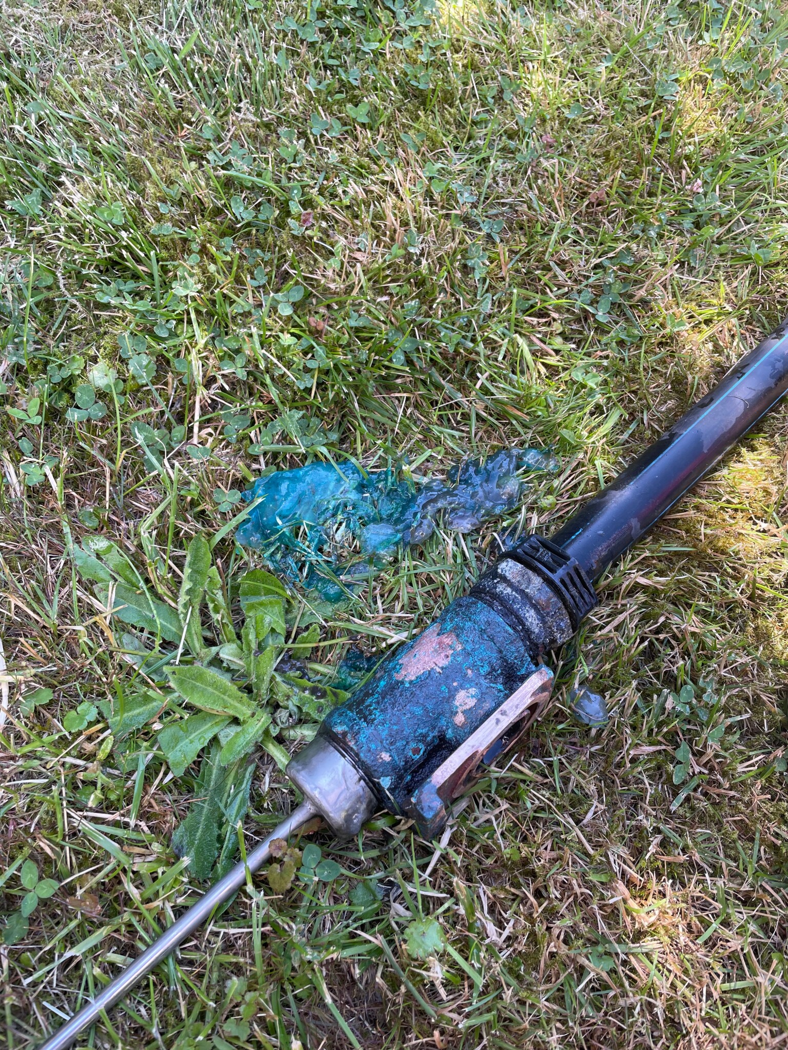

Glidkopplingen lossnade efter en bra stunds vickande samtidigt som jag drog uppåt. Ett lagom träningspass.
Jag började med att pilla bort o-ringen, som ser fräsch ut, för att sedan borsta av med stålborste och vatten. Samma med kopplingen nere i brunnen. För detta tejpade jag stålborsten på ett kvastskaft och borstade av lite lätt.
Efter den mekaniska rengöringen smetade jag på Claes citronkräm. Först var den för tjock och gelé-aktig för att fastna men gick att vispa tunnare med lite vatten. Konsistens som tapetklister verkar fastna bäst.
Efter en timma borstade jag av de båda kopplingarna med stålborste och vatten. Redan resultat! Nu är kopplingarna instegade i ett nytt lager som ska få verka i ett dygn tills den nya pumpen kommer.
