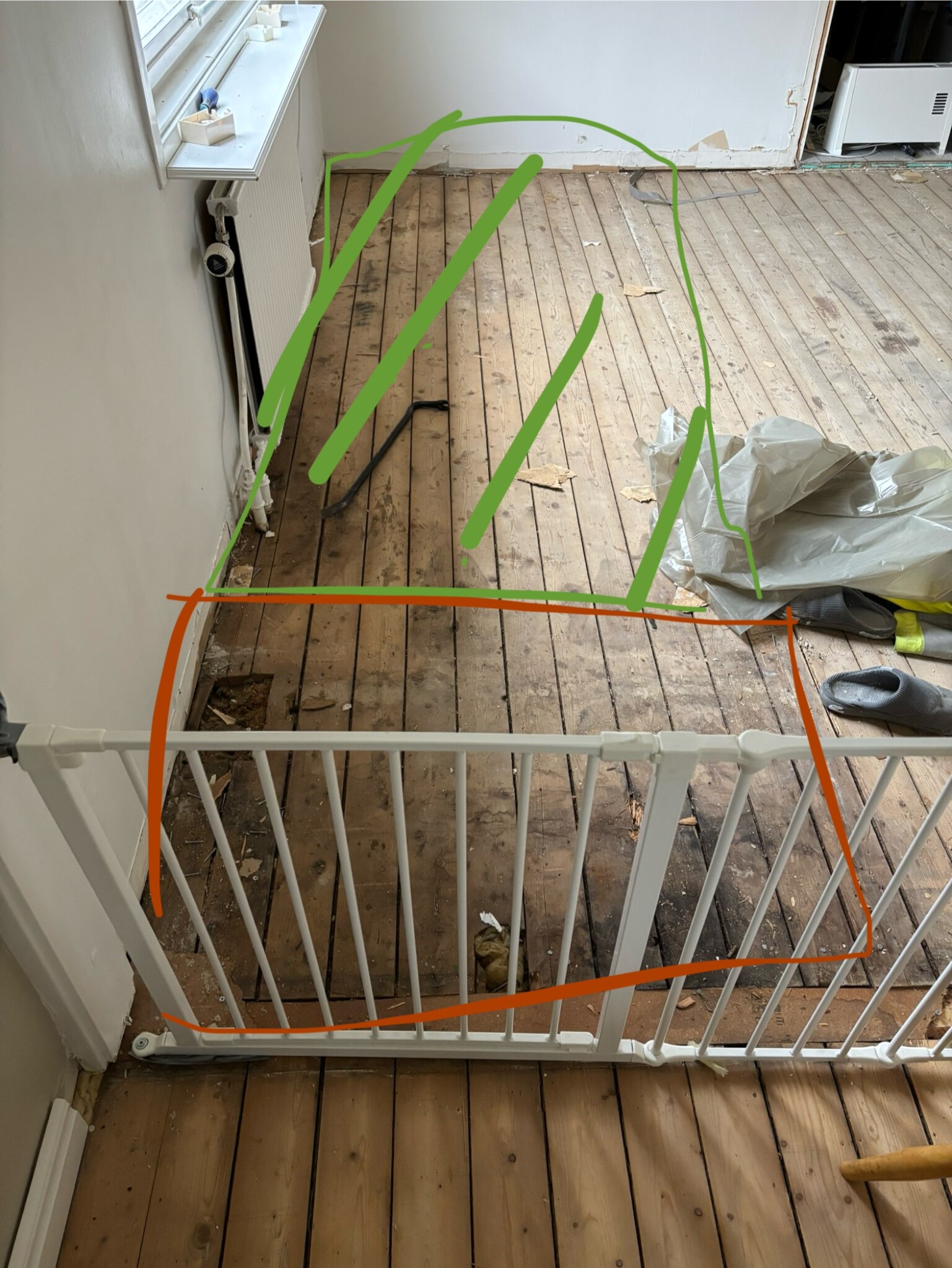

Jag har tagit fram plankgolvet som troligtvis är något slags undergolv.
Jag har slipat upp och vitlackerat i övriga delar av huset och tänker göra samma sak här.
Jag behöver byta ut några plankor pga hål och lite röta(se bild). Hade ni bytt ut alla raderna (grönt +rött) eller bara bytt ut lokalt? (Rött)
plankorna har måtten 23x95.

För att vsra sparsam:
- Ta loss hela längder tills allt ruttet är borta.
- Kapa rent det friska.
- Lägg dem löpande med skarvar över golvbjälkar.
- Komplettera det sista inåt väggen till vänster med nya golvbrädor i rätt storlek.
Du skall ju ändå måla golvet, så att spika uppifrån snyggt och med lite plastiskt trä i spikhålen, spelar ju ingen utseeendemässig roll under golvfärgen.
Om du har en överhandsfräs kan ju även fräsa ett notspår i de kapade kortändarna som du sammanfogar med en bit plywood som lös fjäder.

Tack! Det hade ju absolut kunnat funka.Johan Gunverth skrev:

Tror du det är krångligt att få loss brädorna utan att skada de alltför mycket?

Det gäller att hitta infästningen för varje bräda. Stark magnet kan vara en hjälp. De är troligtvis spikade med dyckert i fjädern i 45°. Då är det lättast att driva spiken genom hela brädan med en dorn. Du skall ju sannolikt inte spika i samma hål igen. Sedan lirkar du loss notsidan från nästa fjäder. Ta det försiktig för noten är lätt att spräcka. Liten kofot för att lyfta lätt är bra. En plywoodbit att lägga mot golvytan och slå på med hammare hjälper att lossa brädan från ingrodd smuts.
