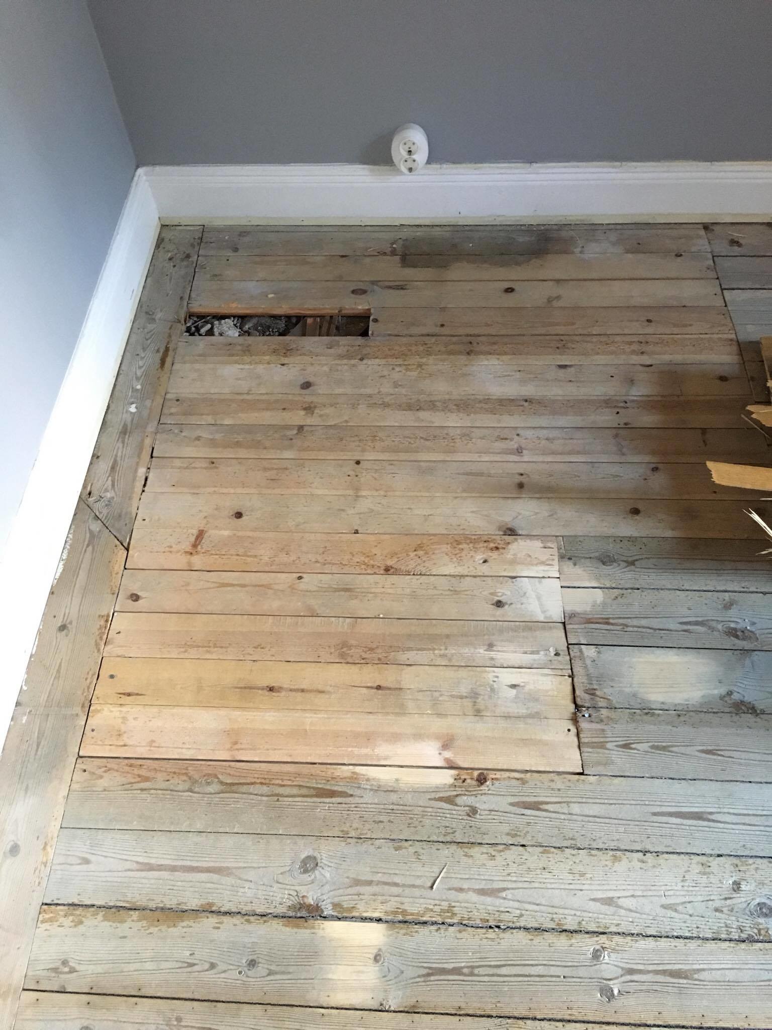

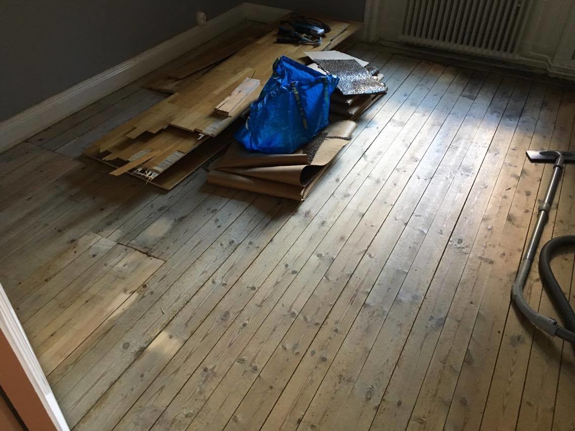

Har precis plockat fram ett gammalt plankgolv som låg under ett klickgolv. Dock så är det lite nya(re) plank i ena hörnet av rummet, har möjligtvis stått en kakelugn där förr i tiden. Lägenheten är från 1910-talet och plankgolvet är troligtvis original.
Jag skulle alltså vilja slipa och hårdvaxolja golvet, dock är jag inte säker på hur man ska göra med de nyare planken, ska man byta ut dessa småbitar så att man får hela plank i rummet? Bredden på de nyare planken är inte samma vilket talar för att det kommer se bättre ut med helt nya plank. Har även funderat på att luta golvet och då använda vitpigmenterat lut som kommer ta bort lite av färgövergången om man kör på att byta ut till helt nya långa plankor.

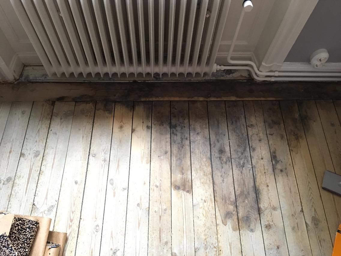

Ser även ut att ha kommit en del vatten på golvet vilket resulterat i svart mögel som verkar svårt att slipa bort helt, testade lite med mouse-slipen. Detta talar också för att behandla golvet med vitpigmenterat lut.

Det där golvet är nog avsett att vara ett undergolv.
Det där ser absolut ut som ett undergolv som Daniel 109 skriver.
Vi har likadant i vårat hus, inklusive uppsågningar för tidigare reparationsarbeten. Numera behandlat med vitpigmenterad hårdvaxolja.
Jag tycker skarvning och annat hör till gamla golv, men kanske att jag kört en lättare slipning över hela golvet före behandling. Annars är det att nyttja det som det undergolv det är och lägga riktiga plank ovanpå.
