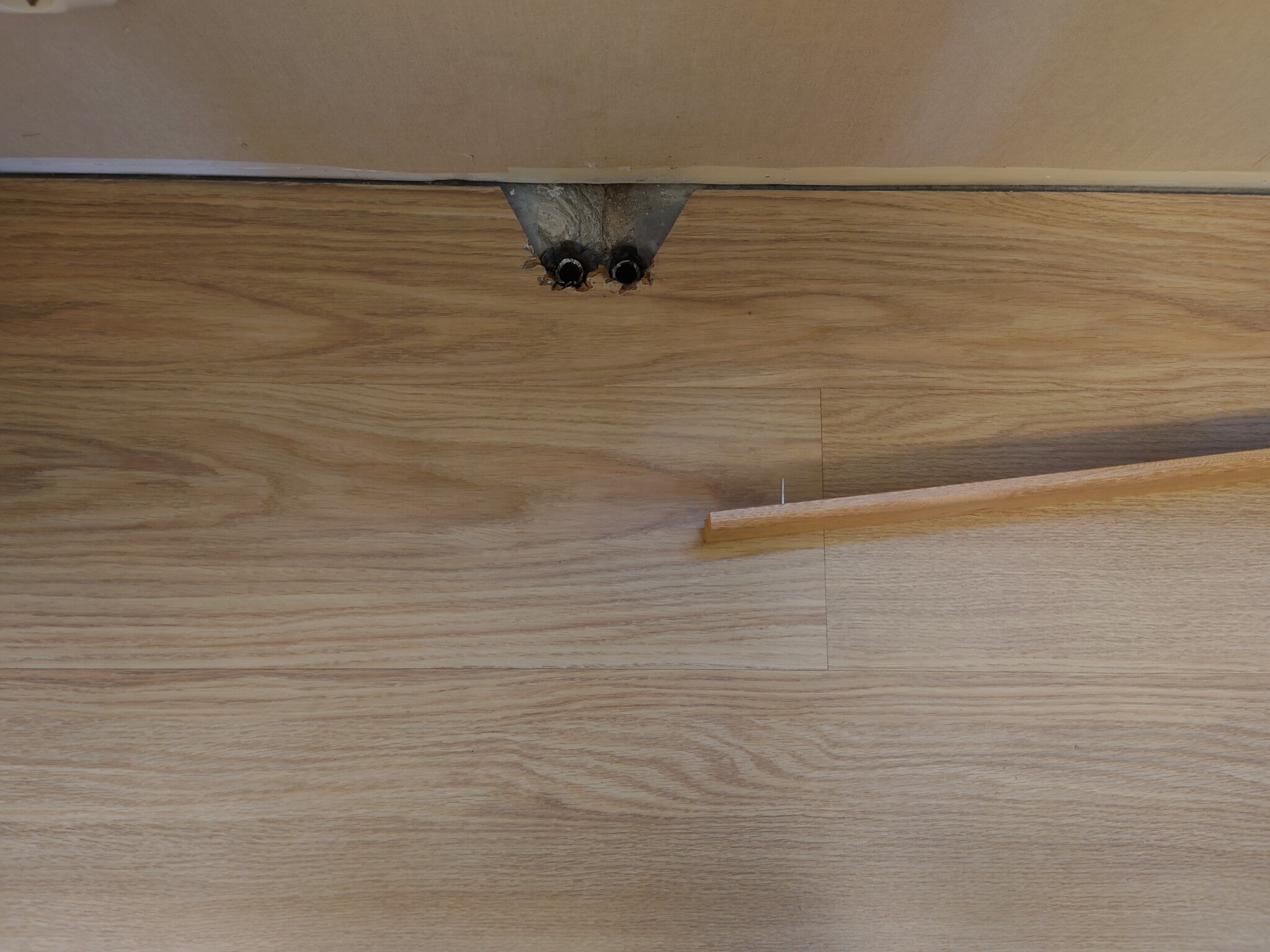

Går det få lös och få dit ny planka i detta laminatgolv, det är den 1a och inte den sista som las tyvärr och nu är elementrören borta så skulle vilja lägga dit en ny planka men vet inte om det är möjligt byta ut den, någon som prövat byta ut planka i början av golv och lyckats?

Sitter den löst eller är den limmad? Om man får upp nästsista brädan i vinkel och den nya brädan är lika bred som den du tar upp och lägger den också i vinkel, så är det bara att trycka på toppen av vinkeln så trycks brädorna på plats.
Får du inte loss sista brädan blir det knivigt att få det snyggt. Jag skulle nog försöka såga dit en bit som passar i hålet istället. Du ser det i början men inte sen, inget som du kommer att tänka på sen.

Det är ju klickgolv så inte limmad, får se om det är enklare bara såga upp en rektangel o sen göra dit en bit 🙄

Lyfter du så att du får /\ i skarven som jag skrev så går det att få dit en bräda som är lika bred som ytterbrädan.
