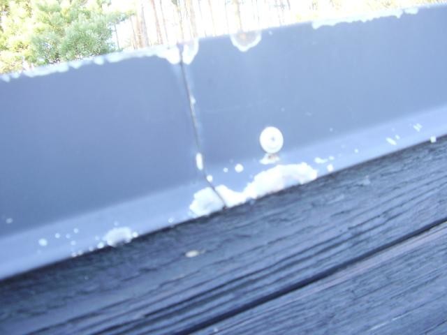

Jag ska hjälpa en kompis att byta liggande panel på hans garage. Ovanpå panelen finns en vikt plåt, vilka jag måste skruva bort innan jag bytar panelen. Min fråga är vad jag ska tänka på när jag tar bort, respektive skruva tillbaka plåten. Antar att lite uv-beständig fog bör sättas i skruvhålen innan jag skruvar på plåten igen. Bör det vara fog någon annanstans också? Något annat jag bör tänka på?
Tack på förhand//daniel
Numrera plåtarna så de kommer på rätt plats när de ska tillbaka. Och använd skruv med packning om det är några skruvar uppifrån. Svårt att se hur det är gjort på bilden så fler råd än så kan jag inte ge.
Skrapa loss löst sittande färg + matta ner ytan + måla. ;)
Innan du sätter tillbaks plåten. :D
Ingen fog mellan plåtarna? De ska bara ligga mot varandra?
Det är inte tvunget, men det är klart, det skadar väl inte heller. :rolleyes:
