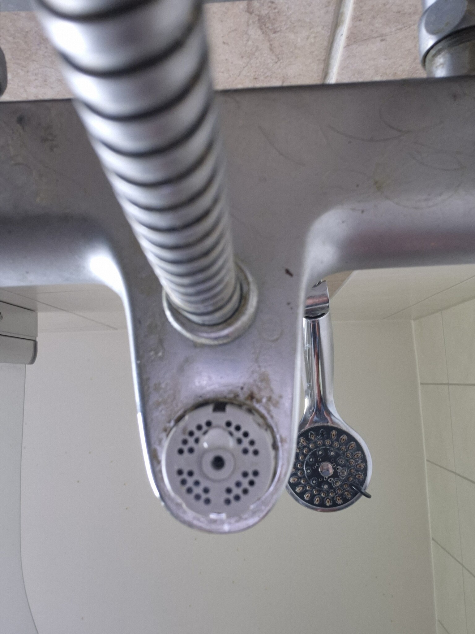

S Stellan Svealand #1 Medlem · 83 inlägg 7 okt 2025 11:11 Stellan Svealand Medlem 83 inlägg 7 okt 2025 11:11 #1 Kan inte längre växla mellan badkar och dusch. Hur får jag loss omkastaren? Den sitter stenhårt. Är det verkligen meningen den ska gå att ta loss med bara handkraft? Inloggade ser högupplösta bilder Logga in Skapa konto Gratis och tar endast 30 sekunder Inloggade ser högupplösta bilder Logga in Skapa konto Gratis och tar endast 30 sekunder #byta #duschblandare #mora #omkastare
S Stellan Svealand #2 Medlem · 83 inlägg 7 okt 2025 18:33 Stellan Svealand Medlem 83 inlägg 7 okt 2025 18:33 #2 Lyckades få loss omkastaren med en polygriptång. Problemet är löst då en o-ring hoppat fel och nu är på plats.
