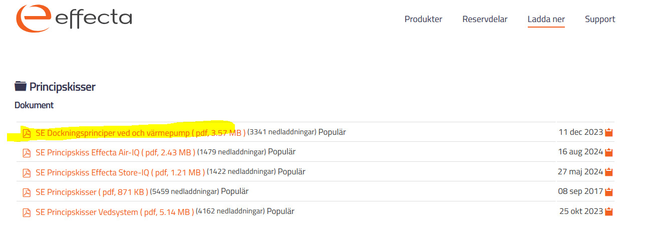

Elda när du är hemma och låt VP jobba när du är borta.
Den översta länken här ger en bra fingervisning (Även fast @heimlaga vill köra med ved)
https://varme.effecta.se/ladda-ner/principskisser
Jag har själv eldat med ved i tio år, inga bekymmer alls om man har acktankar som matchar husets behov.
Lista över nedladdningsbara dokument om ved- och värmepumpssystem från Effecta med datum och filstorlekar.
