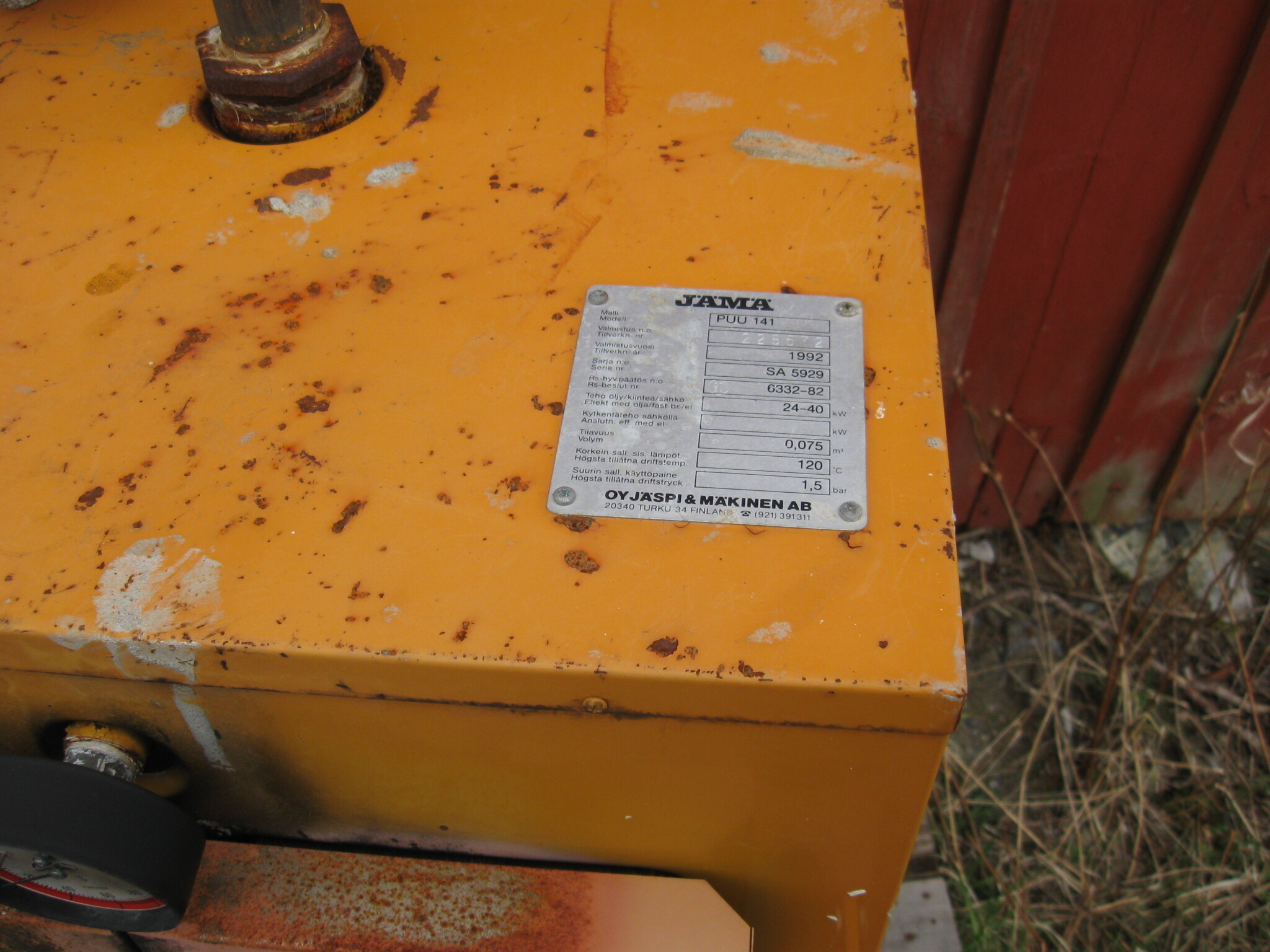

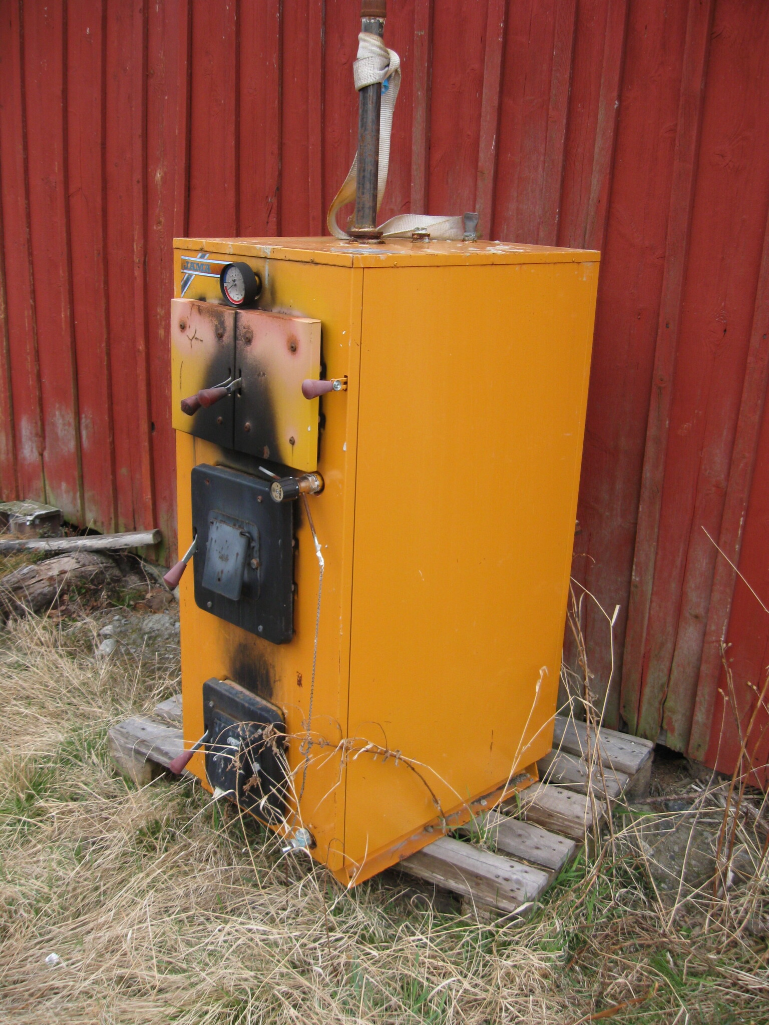

Jag blev erbjuden den här pannan från 1992 med tillhörande 1500 liters tank för ett bra pris.
Pannan blev bortkopplad, tömd och utsläpad för två år sedan och har mestadels stått under en presenning sedan dess. Ackumulatortanken är fortfarande inkopplad med vatten i och kommer att monteras loss om en månad ungefär.
Är det någonting att satsa på?
Pannan har 70 liter vattenvolym. Effekten är 25kw på olja och 40kW på ved. Man kan sätta en oljebrännare i nedre luckan. Den ser relativt bra ut inuti och rosterna är hela och raka och inte brända. Halvmeters vedlängd. Tvåtums uttag uppe och nere för anslutning till tanken.
Förugnar är "da shit" till pannor för oljeeldning. Fungerar mycket bra mot en ackumulatortank. Har du bara plats framför pannan för en ugn, är det bara att slå till. Vedeldningsdelen är en nödlösning skulle jag tro. För det är väl ingen omvänd förbränning?H heimlaga skrev:Jag blev erbjuden den här pannan från 1992 med tillhörande 1500 liters tank för ett bra pris.
Det är en viktig poäng när man kollar på gamla vedprylar.Intet skrev:
Finns mycket gammalt mög med extremt dålig verkningsgrad. Visst kan man få dem billigt, men är det värt det om vedförbrukningen är den dubbla ens om man bara betalar med sin arbetsinsats för veden?
HejH heimlaga skrev:Jag blev erbjuden den här pannan från 1992 med tillhörande 1500 liters tank för ett bra pris.
Den fungerar säkert till vad du ska ha den till, även om den möjligtvis inte är lika ”effektiv” som en mer modern panna. Det är å andra sidan inte heller bara nackdelar med en mer klassisk panna - mindre elände som kan gå sönder (reglerutrustning, keramik osv) vilket är ganska trevligt!
Hade jag funderat på pannan hade jag innan köp bett att få provtrycka den med vatten. Dra fram den och ställ del lätt åtkomlig med en papp undertill, stumfyll pannan och proppa uttaget på toppen då den är riktigt full. Trycksätt den med 1.5 bar + 10-15%. Håll trycket någon timme och skärskåda både in och utvändigt ordentligt med ficklampa.

En så gammal kombipanna borde kosta ingenting och då får man nog helt enkelt frakta hem den och provtryck senare. Ackumulatortanken, däremot.S Stefan.o skrev:Hej

Skulle säga att runt 1500kr för tank och panna är lagom. 0 för pannan och 1500 för tanken typ.
Kanske nån krona mer om tanken inte är tom, t.ex. om vv slinga eller beredare finns.
räkna med att byta ut den där pannan om 5år eller så. Jag hade höjt ambitionen lite och köpt en ättre begagnad panna, men förstår valet om det är tunt med pengar och man samtidigt har en oljepanna...
Om du har några planer på att få det godkänt av sotaren, så prata med honom. Vill minnas att man får byta panna från en icke miljögodkänd panna till en annan ej godkänd panna och fortfarande uppfylla lagen, så hade du haft en kombipanna idag (förbränning av ved) så tror jag det är lugnt. Annars tror jag formellt man ska uppfylla kraven på ny vedpanna, vilket är lite jobbigare, om man inte kunde elda ved där innan.
