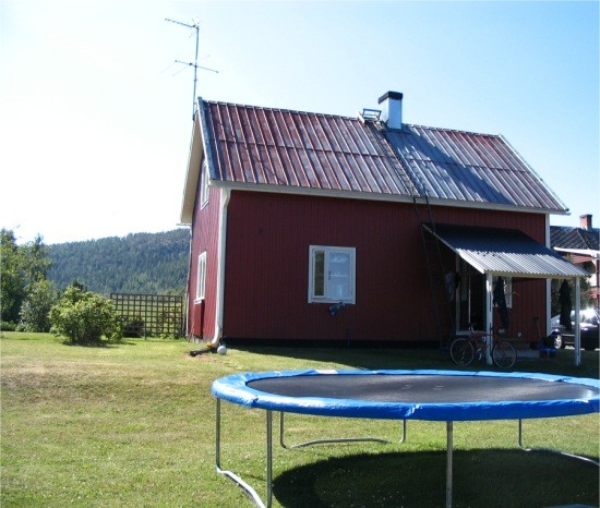

Jag ska byta ut golvet/åsa/trossbotten i min timmrade 1 1/5 stuga(är tänkt att bli åretruntboende i framtiden). men nedersta varvet av timmret är mer eller mindre murket och jag ska byta ut det, någon som har gjort det och har några bra tipps. Jag har en stengrund som är påputsad som jag måste byta ut oxå, är det smartast att göra plintar och sen mura mellan med lekastenar.
ska rikta upp timmerstommen tro det kan bero på att timmret har murknat samt att grunden satt sig (har mätt och det lutar ca 7 cm inne) , kan man lyfta huset med domkraft typ 15 Tons eller hur gör man.
/Patrik

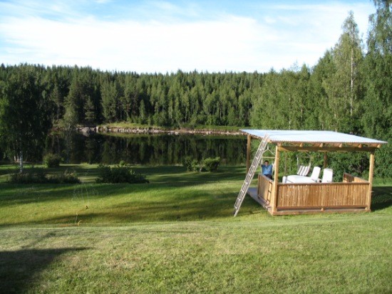

Ps ville visa min altan som jag byggde i sommar Ds.
