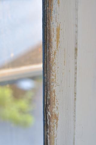

Jag håller på och målar/renoverar fönstren på vårt hus, fönstren är spröjsade tvåglas från -36 då huset byggdes. Har nu stött på ett där mittstolpen är ganska nedgången. Ytterst på mittstolpen är det en stor spricka i träet och jag vet inte riktigt hur jag ska bär mig åt för att fixa detta. Bifogar bild.
Kan man byta bara den smalare delen av mittstolpen eller är det lättare/mer rätt att byta hela stolpen?
/Johan
Efter snart en vecka utan fönster i aktuell karm var jag tvungen att hitta på något med denna mittstolpe. Undersökte "sprickan" lite för väl, vilket resulterade i att sprickan blev till en stor bit som lossnade ur stolpen. För att fixa till det igen så tog jag en brädbit och fäste den med tvingar mot stolpen för att få ett mothåll att spackla mot. Fyllde hela håligheten med kemiskt trä och slipade till det. Blev riktigt nöjd med resultatet.
