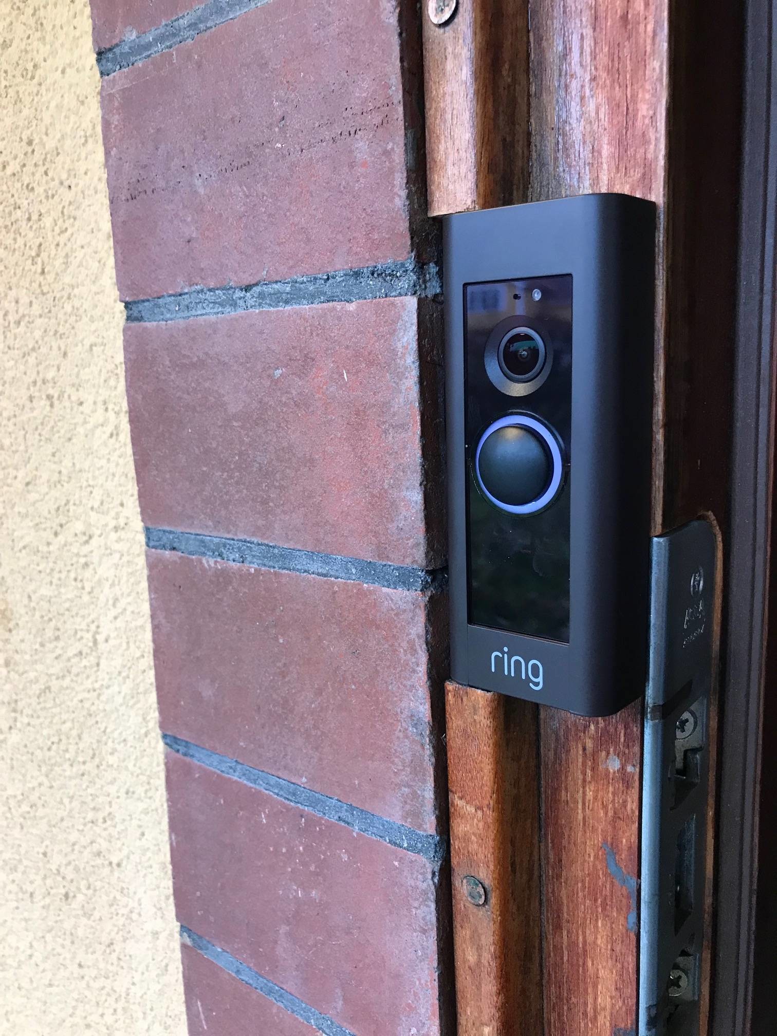

Har kört batteridriven videoringklocka ett tag och är trött på att byta batterier så funderar på att installera en Ring Videodoorbell Pro som endast kan installeras med fast installation.
Bor i ett hus från 1944 och trodde att det var kört att leta reda på/installera en 24V-lina till ringklockan men såg till min förtjusning att det finns en transformator i proppskåpet samt tåtar till gamla ringklockesystemet.

1. I EU-paketeringen av produkten medföljer en transformator. Kan jag använda den i säkringsskenan?
https://support.ring.com/hc/article_attachments/115000332943/Ring_manual_DoorbellPro_A.pdf
Eller ska jag köpa en separat transformator och bara byta ut den gamla? En sån här: https://www.if-sakerhet.se/transformator-24v-ac.html
2. Enligt instruktionen ska man på den gamla ringklockan koppla på en Bypass men jag har monterat ned och kasserat den gamla ringklockan så det är bara 2 sladdar kvar (se bild 2). Hur ska jag koppla en sådan bypass då?
3. I bild 3 ser ni gamla ringknappen. Om jag nu vill testa att kretsen fungerar dvs att jag har likström (spänning) på 8V ut från ringknappen (bild 3) hur ska jag tillfälligt koppla ihop tåtarna i bild 2 för att kunna mäta vid knappen?
Kan jag snurra ihop de lösa kablarna och sedan mäta på kablarna vid gamla knappen (bild 3)?
Antar då att jag tar min multimätare och ställer på likström och ska då se en spänning på 8V va?

1. Trafon bör går att montera på en DIN-skena.
2. Koppla ihop tåtarna så är ringklockan bortkopplad.
3. När du har kopplat ihop tåtarna där ringklockan satt så ska du kunna mäta 24 V växelspänning på de två trådarna vid själva tryckknappen. Spänningen är beroende på vilken plint/uttag du använder på den nya transformatorn.
Okej, så för att klargöra; Doorbell Pron har två skruvar på baksidan som tåtarna vid ringknappen ska in. Och sen tvinnar jag bara ihop de lösa tåtarna där den gamla ringklockan satt. Klart. Låter enkelt.E etompau skrev:1. Trafon bör går att montera på en DIN-skena.
Såg att det faktiskt var 24V växelström ringklockan krävde och inte likström.

Har nu installerat nya RING-trafon och kopplat plintarna som ska ge 24V, men när jag mäter vid gamla ringknappen får jag 30V och inte 24V.
Är det för att jag helt kopplat bort gamla ringklockan och kopplat ihop trådarna där?
Har gjort allt enligt instruktionerna i RING-manualen.
När jag mätte gamla trafon som var specad till 8V fick jag 13V på mätinstrumentet. Kan det betyda att den inte räknar med lasten/motståndet?
Toppen, tack! Installerat och klart. Nu funkar ringklockan fint med ny 24V-trafo och allt.E etompau skrev:
Så här blev det.
