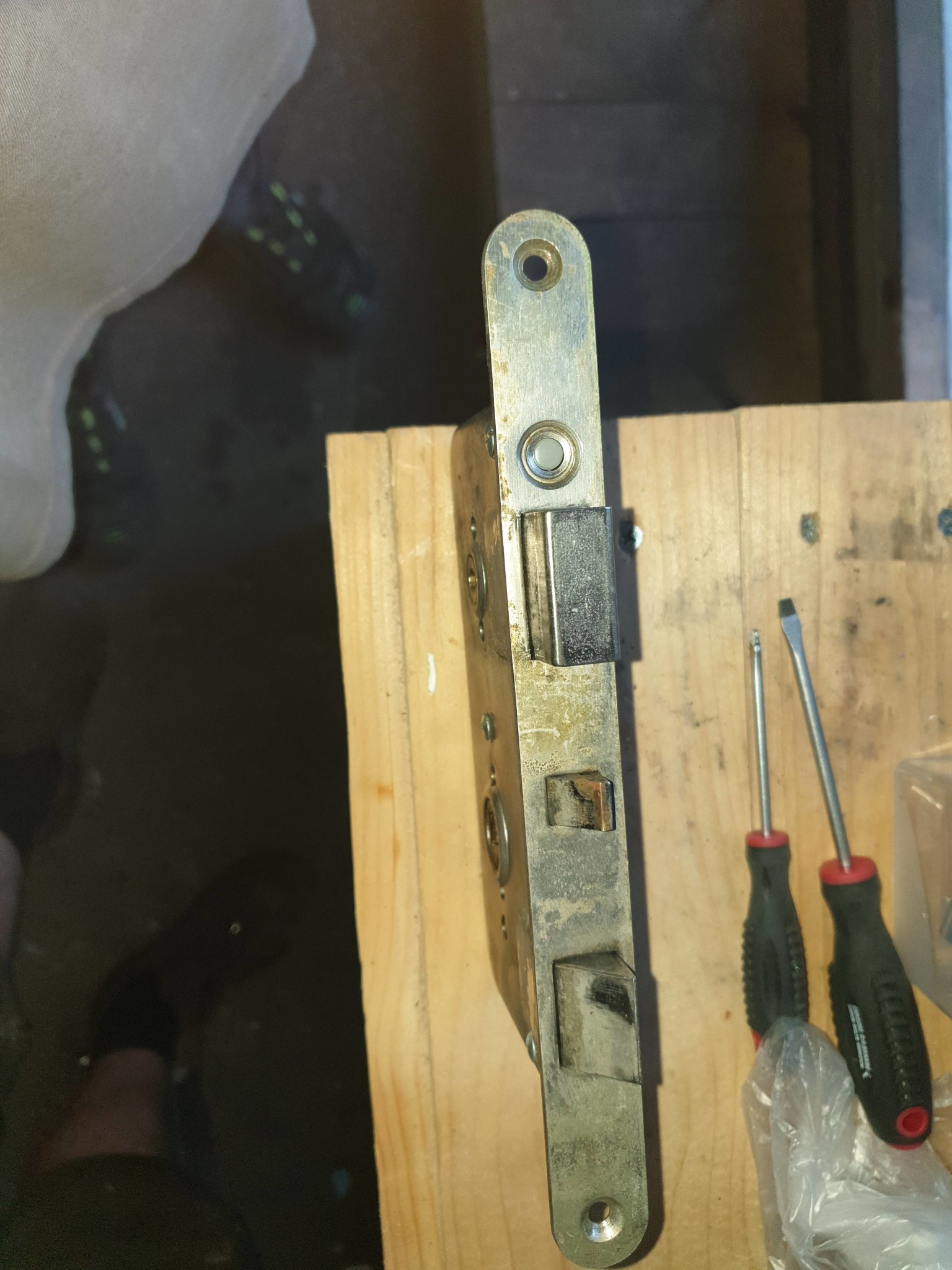

Hejsan
Är ny på d här med lås o låskistor o allt som har med lås o göra har två gamla kassa lås på våra 2 ytterdörrar o skulle behöva byta dom.
Men tyvärr var det ju inte bara så enkelt som o köpa ny låskista mm.
Vad menas med symetriska o asymetriska jag vet ju var orden innebär men vad menas det när d kommer till dörrlås och hur ser jag vad jag behöver? Samt vilka mått e d som man behöver för att hitta rätt i denna jungel av lås där finns. Typ jag behöver en ordenlig förklaring av d mesta så man kan hitta rätt.
Mvh en noob

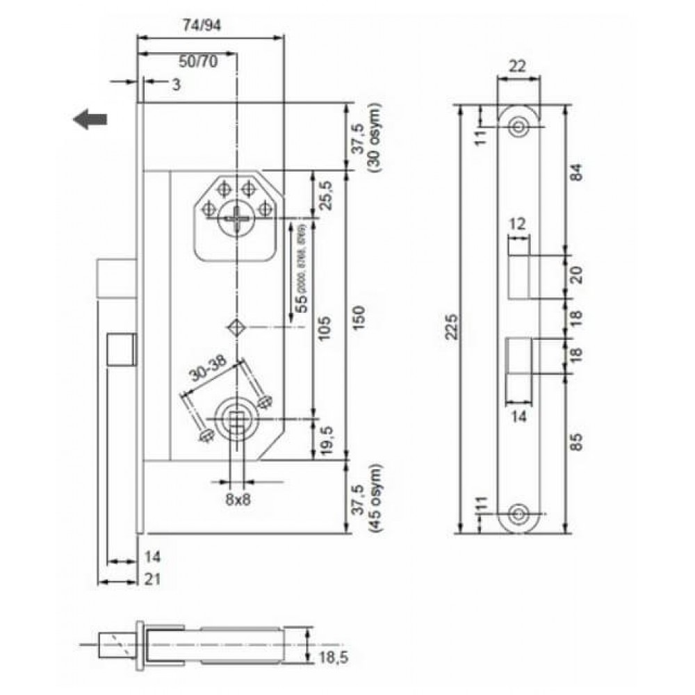

Skillnaden mellan sym och osym är var på stolpen låshuset sitter.
Det skiljer 7,5mm mellan sym och osym vilket lätt syns i övre delen av låshuset eller genom att mäta om kolvarna sitter lika lång in på stolpen.

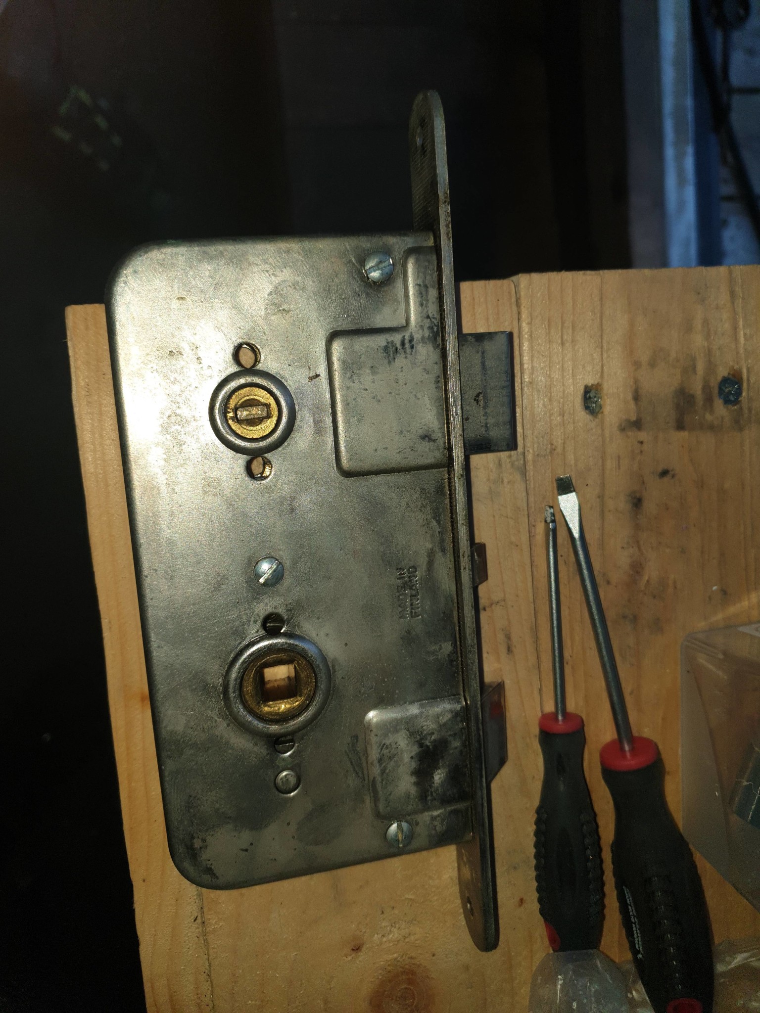

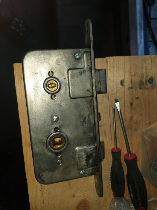

tack för all hjälp tror att jag e hyfsat med på banan om hur d e nu.
om jag måttat rätt så har jag ett lås som är symetriskt då jag fick måttet till 35 på båda sidor.
Oj det där är ett äldre Abloy låshus och du kommer även behöva täckskyltar samt nytt slutbleck.
Vilket slutbleck som är lämpligt att använda går inte att svara på generellt utan det skiljer beroende på vad som sitter.
