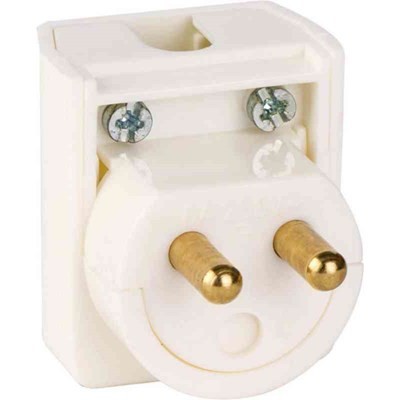

Sammanfattar: Dubbelisolerad lampa får jag byta till annan lamdsladd, inom rimlig längd. Får även sätta på en jordad kontakt med oanslutet jordstift.
Ja du är i princip nästan rätt ute.
Det "grova" felet är att använda jordad lampstickpropp utan att ansluta jord. Det är ett formellt fel.
Men till dubbelisolerad apparat dock ändå inte farligt.
Egentligen ska den anslutas med en ojordad stickkontakt
lamppropp-ojordad
Men då får du väl antagligen problem med att det sitter ett jordstift i uttaget i taket som gör att denna inte går in.
Detta är just som det är tänkt, för att det formella felet ska undvikas, ty om det är en gammal armatur, ej dubbelisolerad och en massa metalldelar, så blir det faktiskt mycket farligare.
Du har en dubbelisolerad armatur, och ska egentligen ha en sådan här kontakt, men det kan vara vissa svårigheter att hitta en som funkar för dig.
Då får man väl ta en variant med borranvisning så löser man det problemet... :cool::cool::cool:
Eluttag bakifrån med synliga skruvar och kontaktstift som förberedelse för installation.
Fast det är nog minst lika illa... :oops::oops::oops:
