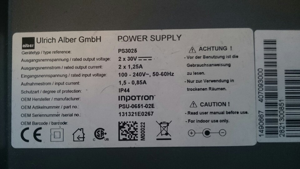

Men, återigen, FI-märket har väl inget med dubbelisolering att göra? Eller menar du att den här prylen t ex inte är dubbelisolerad eftersom den saknar FI-märke?
  • Etikett på en Ulrich Alber GmbH power supply med tekniska specifikationer och säkerhetsinstruktioner, saknar FI-märke.
FI-märket finns ju där. Dubbelkvadraten till höger om CE-märket …
tobbbias
Nej, det märket betyder att den är dubbelisolerad. FI-märket ser ut så här:

Dubbelkvadraten har kallats FI-märke (åtminstone i Sverige) ända sedan den infördes. Var det på 1960-talet? Kanske har FI en gång uttytts som Förstärkt Isolering ?
