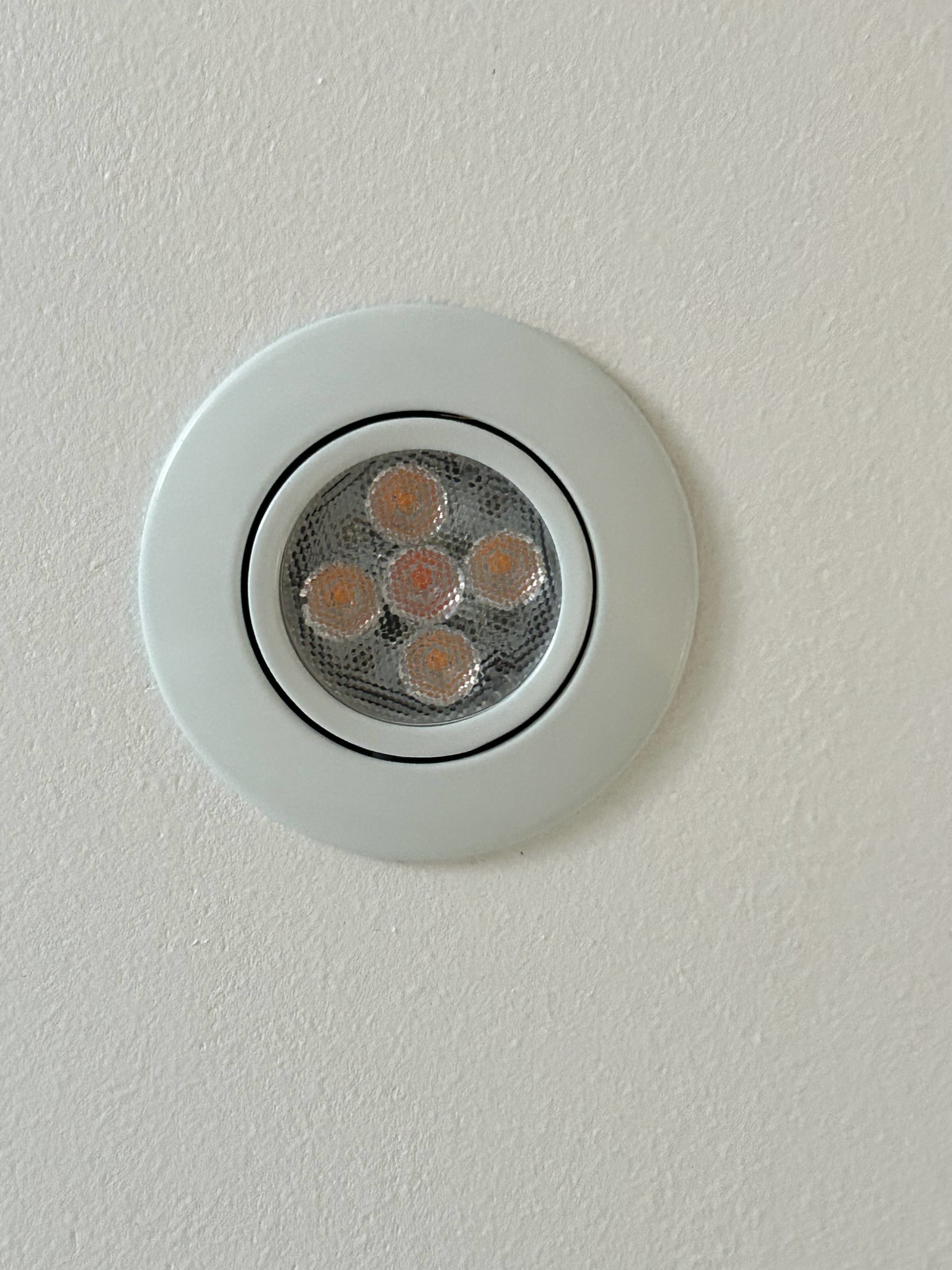

Första inlägg men frekvent läsare. Har nyligen köpt hus för första gången och badrummet var utrustat med led spots. Ena fungerar inte längre.
Kan man öppna denna och byta lampan, om ja hur tusan då. Har vridit och tryckt för livet utan att något händer.
  • Takmonterad LED-lampa med flera dioder, vit ram, i ett rum.
Bästa svaret
Man brukar få byta hela armaturen, den får man ur genom att dra den rakt neråt. Den sitter fast med några fjädrar på översidan takskivan. Man brukar få ta i rätt ordentligt och när lampan lossnar kan man få en smäll på fingrarna av fjädern.
