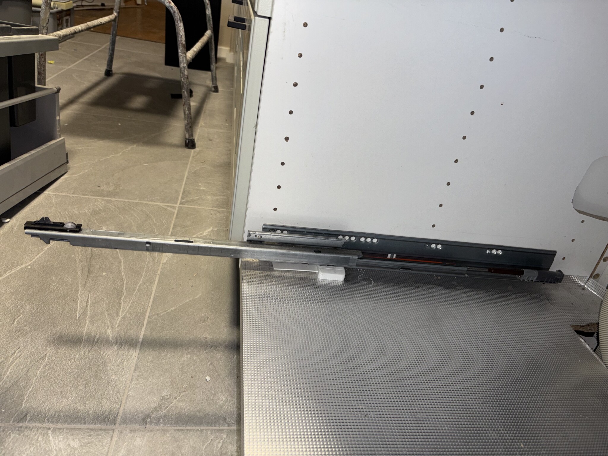

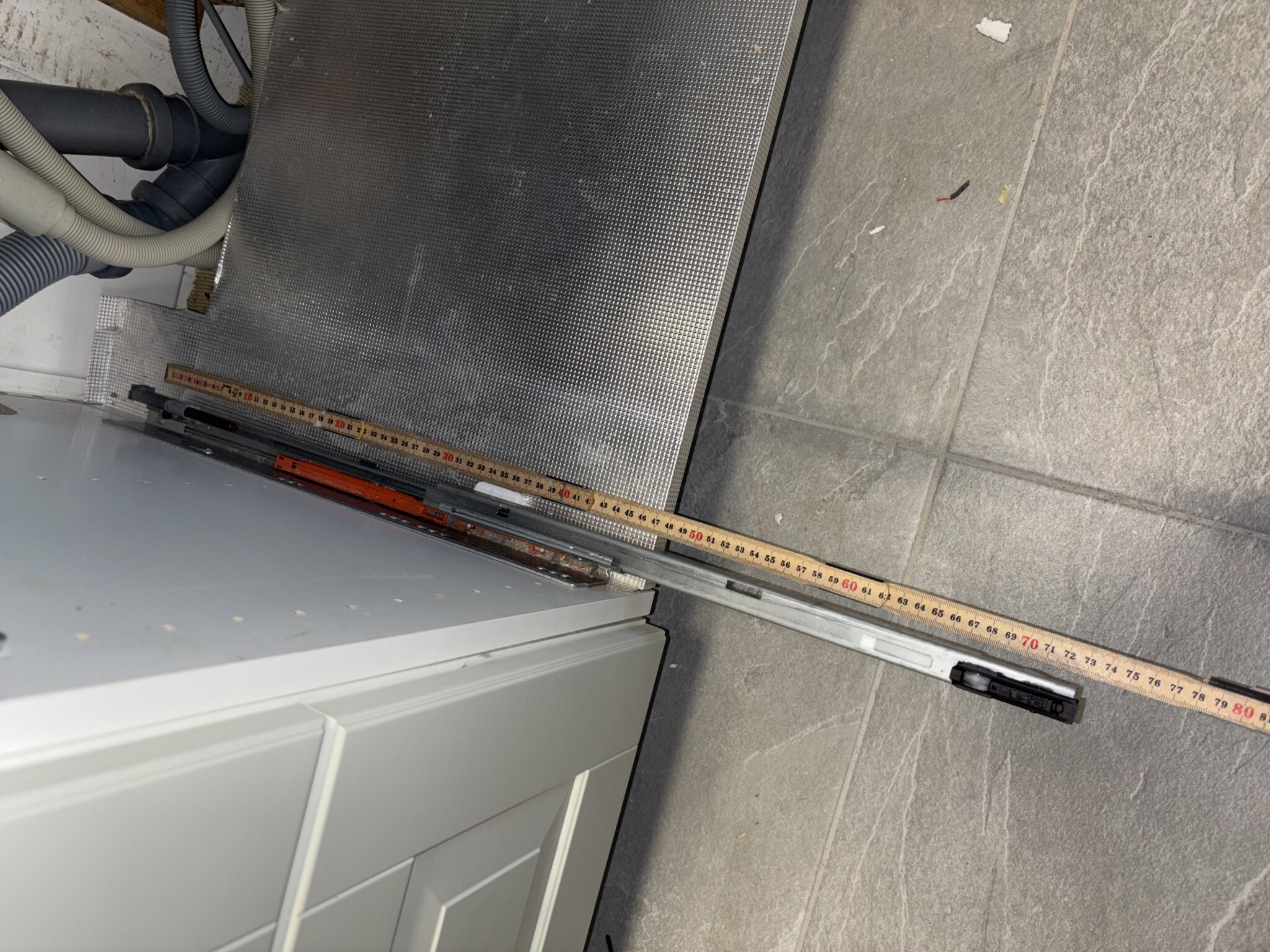

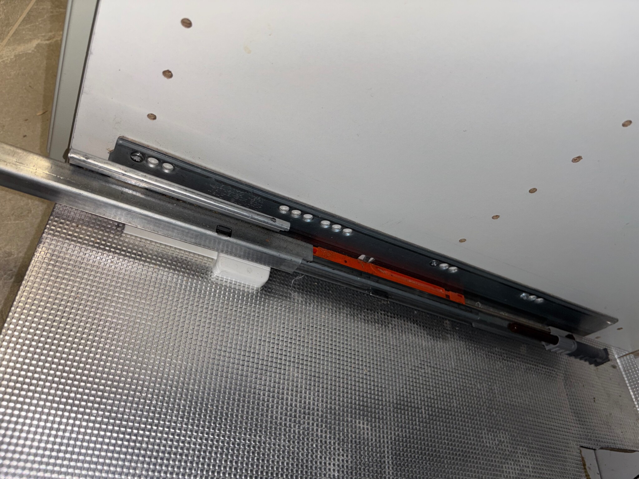

Jag håller på att fixa till mitt köklite och som ni ser på bilder så hänger lådan under diskhon snett, den slår i diskmaskinsluckan varje gång. När jag plockar bort luckan ser jag att den högra lådakenan är böjd så jag förstår att det är problemet!

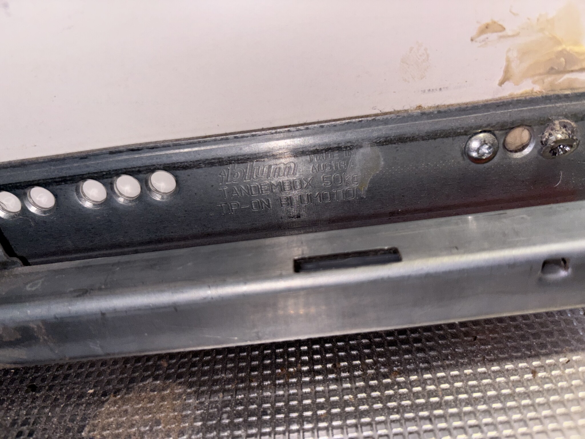

Jag tänkte att den enda lösningen är att köpa nya lådksenor och sätta upp, men jag min fundering är att idag har jag ”Blum tandembox tip-on bluemotion 50kg” men jag hittar inte liknande att köpa, baserat på vad ni ser på skenan finns det någon annan variant jag kan köpa?

  • Köket visar en lådkena under diskhon, som är böjd och orsakar att lådan slår i diskmaskinen. Ett måttband ligger på golvet.
  • Diskbänkslåda med snett monterad lådskena och måttstock, intill diskmaskin och rör under köksbänk.
  • Böjd lådskena under diskho i kök, som orsakar att lådan hänger snett och stör luckan till diskmaskinen.
  • Böjd lådskena under diskbänk i kök, vilket orsakar att lådan hänger snett och slår mot diskmaskinsluckan.
  • Närbild på en Blum Tandembox-skena med TP-on-funktion, monterad på en yta, med synliga skruvar och bulthål.
Snyggt tack ska du ha nu hittade jag!

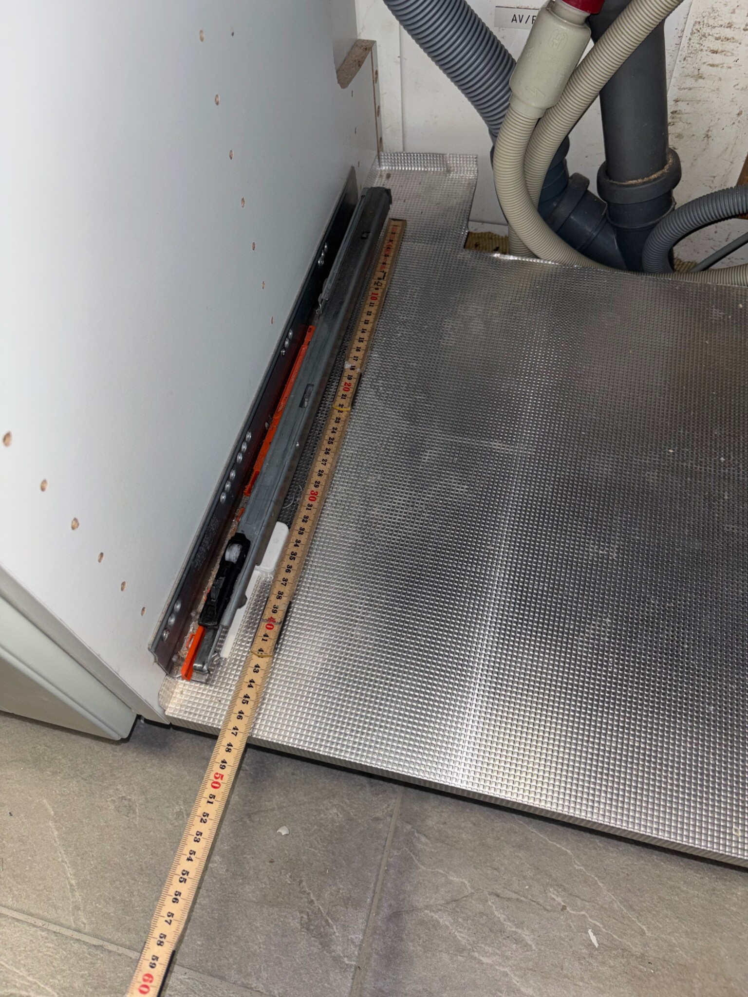

Men en fråga bara, när man säger att måttet på en lådskena är 450mm tex, är det då måttet på lådskenan indragen?
Min idag är enligt bilden 450mm lång indragen jag antar att man mäter så.
  • Måttband visar längd på indragen lådskena, cirka 450mm, vid sidan av ett skåp och golv med rör och silverfärgad plåt i bakgrunden.
