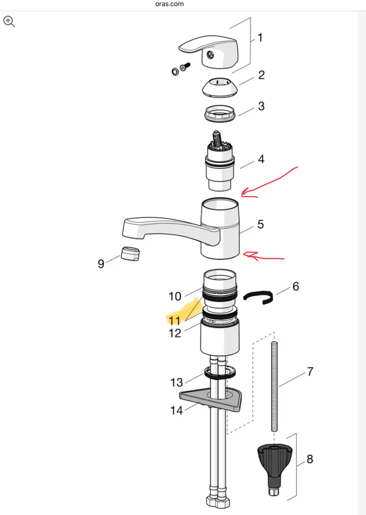

Nja, det är svårtmatt se läckande vatten på krom.
Det läcker där pipen vrids.
De två tätningarna, 11 i sprängskissen, tätar uppe och nere där jag markerat med röda pilar.
Det svåraste är att hitta den lilla skruven…
Exploderad ritning av en kran med markerade tätningar vid pipens vridpunkt. Röda pilar visar läckageområde, liten skruv saknas.

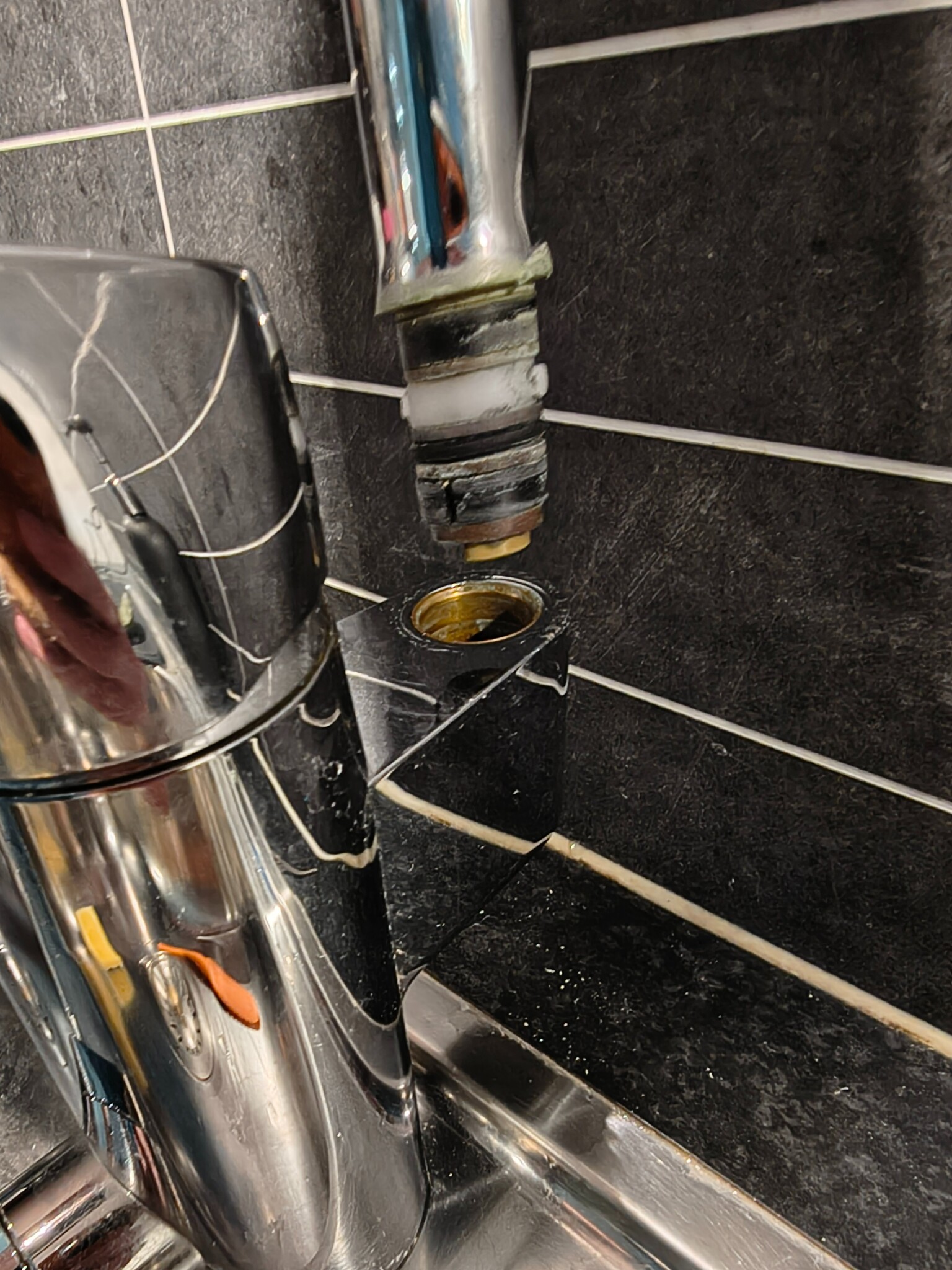

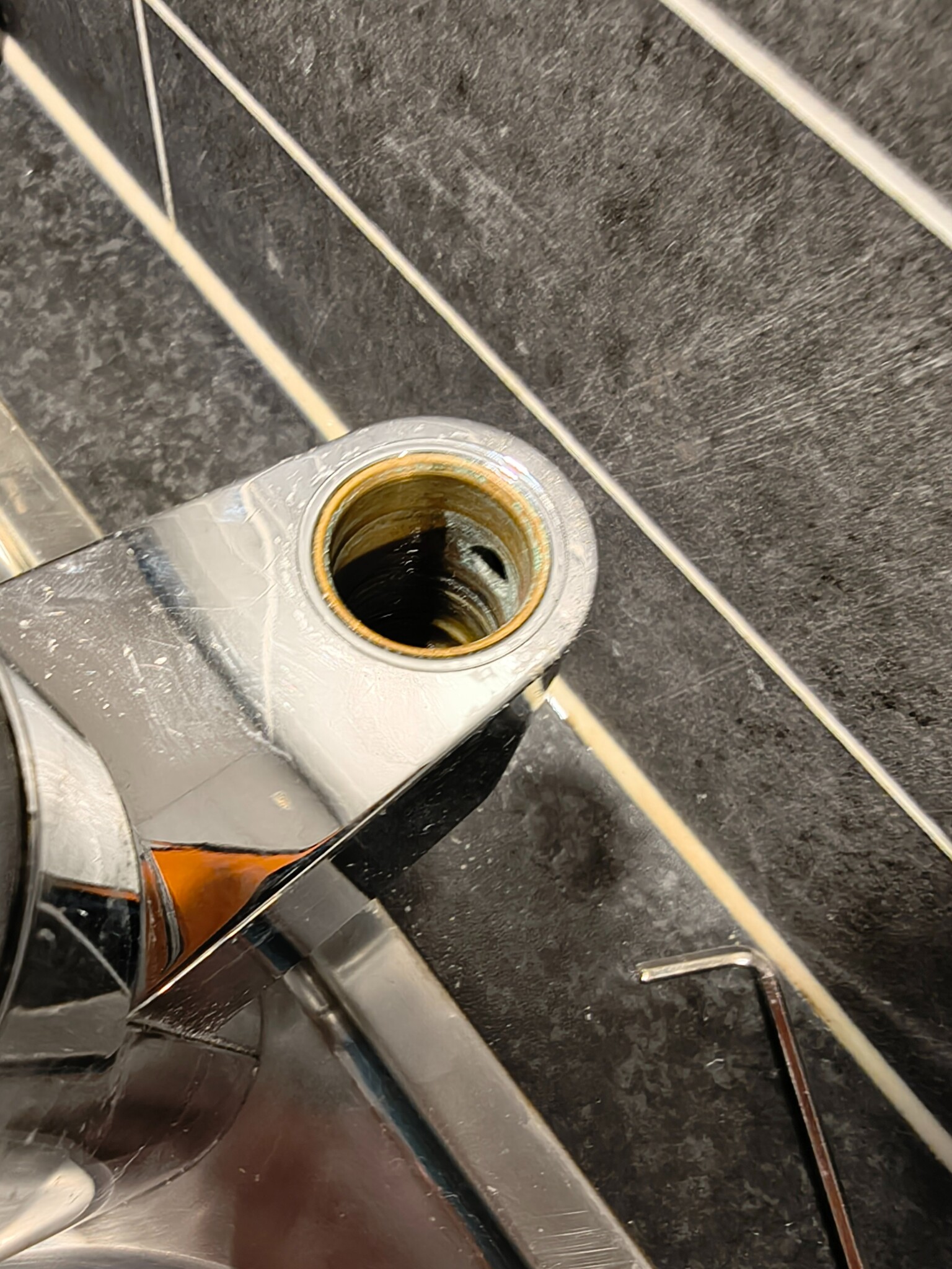

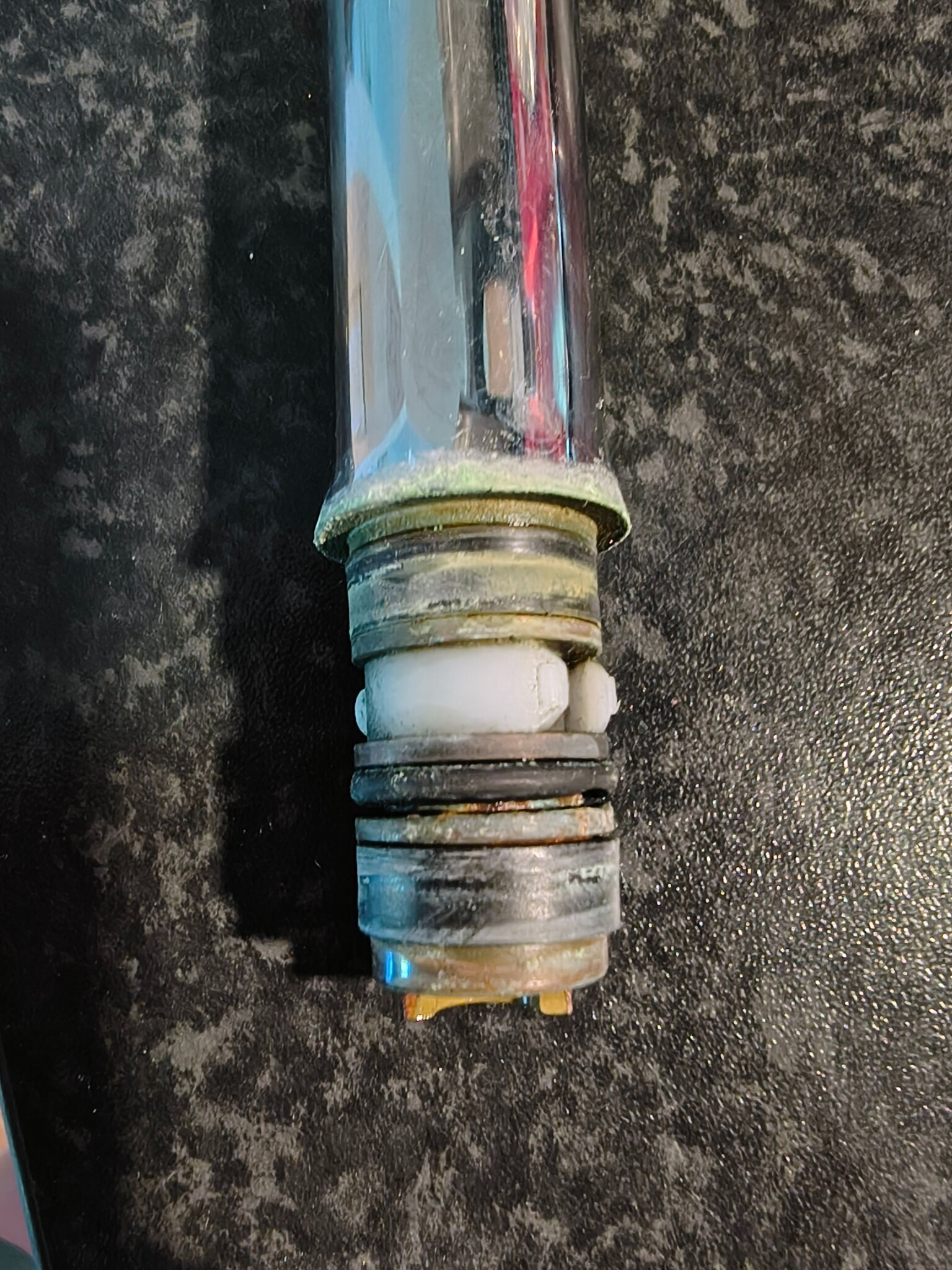

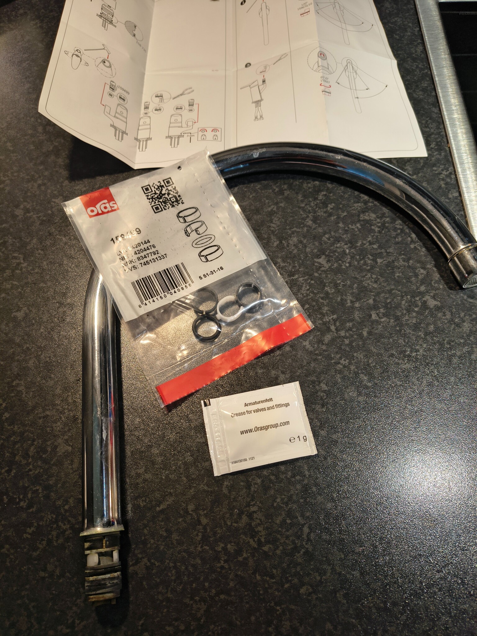

Nu har jag nog löst det... Hoppas jag iaf! Läcker inte och hela pipen är stabilare. Lite annorlunda från din bild men ändå nära.
  • Kökskran under reparation med avtagna delar och synliga rördetaljer, monterad ovan ett svart kaklat stänkskydd.
  • Närbild av en del av en köksblandare, där en pip har tagits bort. Tätning verkar ha gjorts, inga synliga läckor.
  • Korrosion på kranrörsdel med synliga packningar, troligen del av reparation eller justering för att förhindra läckage och stabilisera pipen.
  • Delar och instruktioner för montering av vattenkran ligger på en bänkskiva, inklusive o-ringar och smörjfett.
Fick du bort all oxid på ytorna där gummitätningarna ska täta?
Är ytorna släta ska det nog bli tätt.
Skrapa med en lagom sliten skruvmejsel som inte repar och undvik grovt slippapper som repar.

Hittade en liten hårdare vass plastbit och skrapade så försiktigt jag kunde för att få bort... Funkade helt okej...
