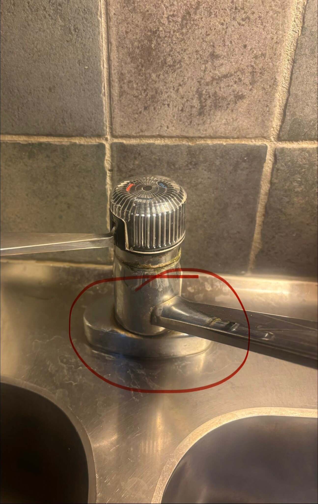

Kan man sätta en annan köksblandare på denna diskbänk? Nuvarande köksblandare har en konstig upphöjning i botten?!
Hur lossa?
  • Köksblandare med upphöjning vid foten, synlig verktygsspår, mot grå kakelvägg och diskbänk i rostfritt stål.
BirgitS
Jag tror att det är en täckbricka och den finns därför att hålet i plåten är större än det hål som blandaren har. Riktigt gammal diskbänk alltså.

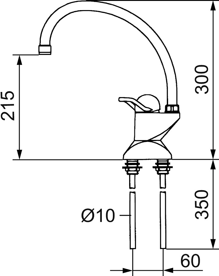

Blandaren i fråga, alltså Mora Temp, har 60cc anslutning undertill.
Bara demontera och använda ovan länkat tillbehör för att få 35mm hål.
Precis som denna (fast det är en FMM på bilden):
Ritning av blandare med 215mm pip, 60cc anslutning, och totala mått på 300mm höjd och 350mm djup.

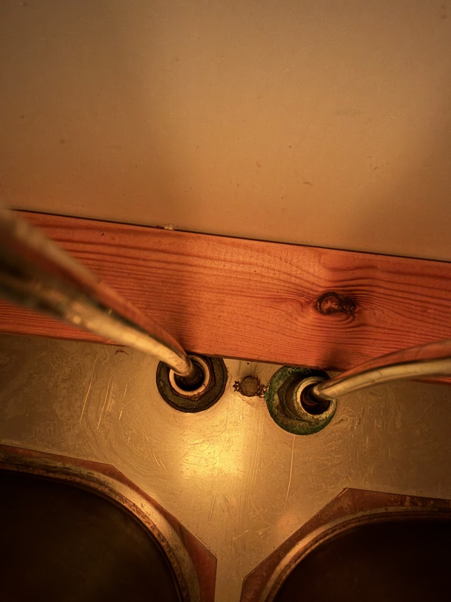

Ser ut såhär underifrån. Hur gör jag med diskbänken?
  • Undersida av diskbänk med rör och träskiva.

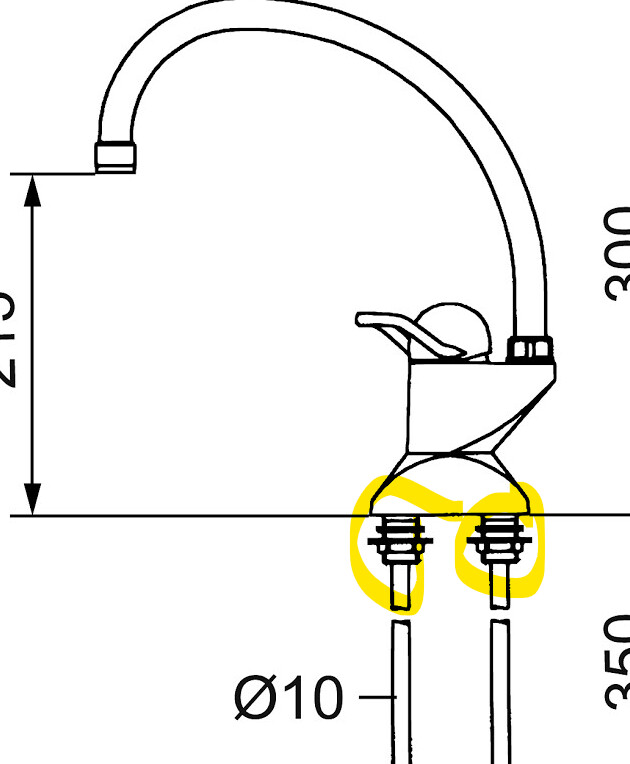

Släpp båda muttrarna underifrån så du får loss blandaren!
Diagram över köksblandare med markerade muttrar för demontering, inklusive måttangivelser.

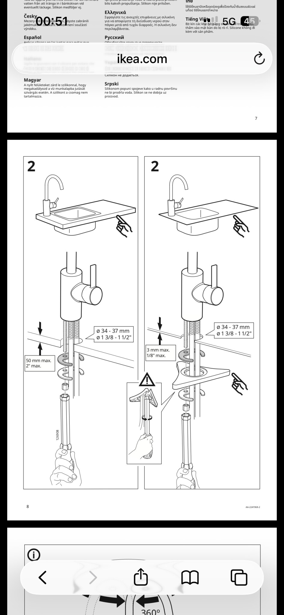

ok. Antar att jag måste göra ett nytt hål i diskbänken för tex denna blandare? Samt använda täckbricka för att täcka gamla hålen
  • Monteringsinstruktioner för köksblandare, visar installation av blandare i diskbänk och användning av täckbricka för gamla hål.
BirgitS
Undvik Ikeas blandare, alltför många slutar att fungera efter några få år och då finns det inte längre några reservdelar. Det kan alltså bli dyrt i längden.
Men som du ser på bilden du klistrade in ska hålet i bänken vara 35 mm. På bilden jag länkade till så ser du att täckskivan har ett hål för blandare som är just 35 mm. Du behöver alltså inte något nytt hål i bänken.

Tack, tror dock jag behöver nytt hål om du ser hur diskbänken ser ut underifrån (se bilden jag bifogade högre upp)
