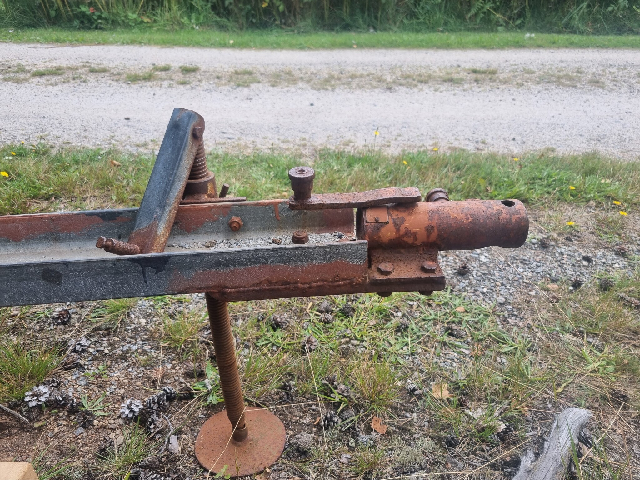

Har precis köpt en båt. Trailern har denna skojjiga kulkoppling. Har inte lyckats få den att låsa ordentligt mot kulan, så jag tänker att jag skall byta den mot något modernare.
Tankar om hur detta görs enklast?
Närbild på en gammal och rostig kulkoppling på en trailer, omgiven av gräs och grus.
Vad är det för vikt på ekipaget?

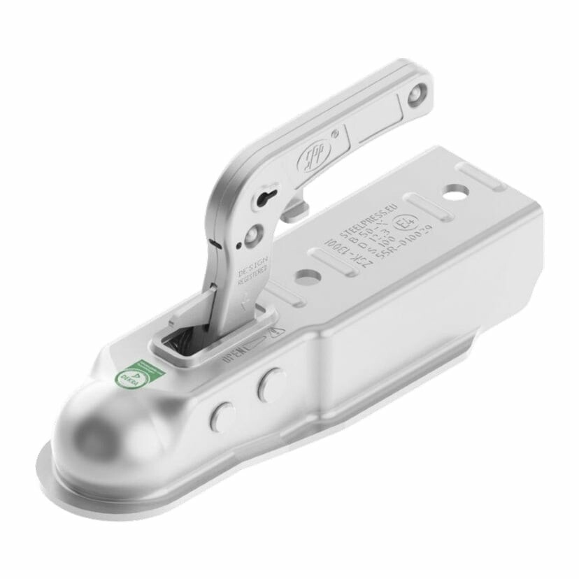

Jula säljer en del kopplingar. Kanske nån av dem passar. [länk]
Det är om det skulle gå att sätta en sån här under u-balken, med genomgående skruv uppifrån och ner. Eller behöver kopplingen ett fyrkantsrör för att uppnå sin styrka..?
Dragkoppling i metall med spakmekanism, används för montering under en u-balk med genomgående skruv.
U-balken är annars för bred för vanliga kopplingar.
Vad är det för diameter och godstjocklek på röret som sitter där nu? Det går kanske att sätta en koppling på det röret.
Hmm! Bra idé. Skall kolla.
