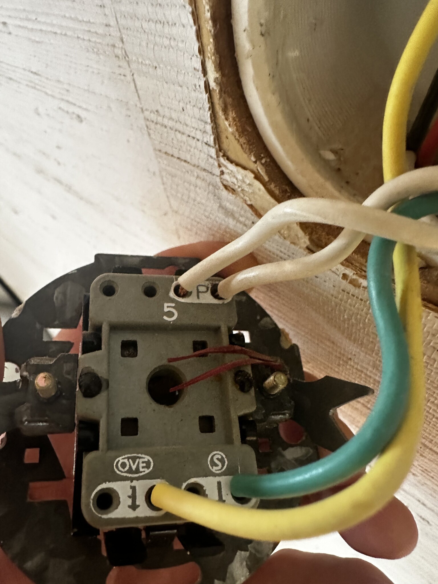

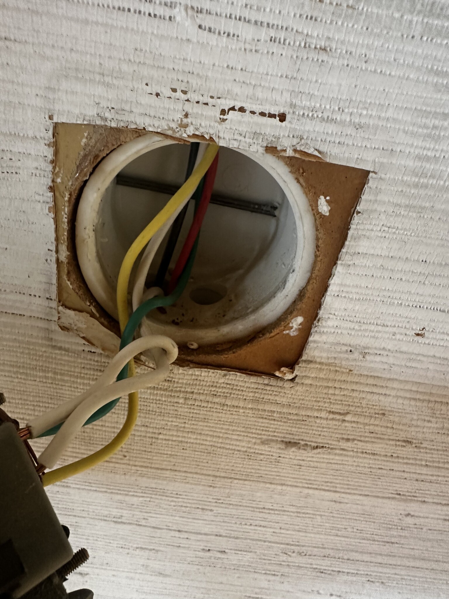

Hej! Ska byta kronströmbrytare till krondimmer. Finns bara ett ställe där vi kan tända de två aktuella lamporna, dvs ingen trappfunktion eller vad det kallas. Utan bara ett rakt byte av strömbrytare. Det finns ett eluttag på väggen under strömbrytaren vid golvet dit en kabel går vidare i väggen misstänker jag.
Hade hoppats att det skulle vara samma beteckningar och bara stoppa in kabel i motsvarande ställe på den nya dimmern. Men så enkelt var det nog kanske inte. Nån som vet vad som ska in vart?

Att du har ett uttag under är bra, för då vet du att vit är fasledaren, detta eftersom den är skarvad på strömbrytaren och får sedan nedåt till uttaget tillsammans med nollan.
Det andra två ledarna på strömbrytaren är då tändtrådsfärg.

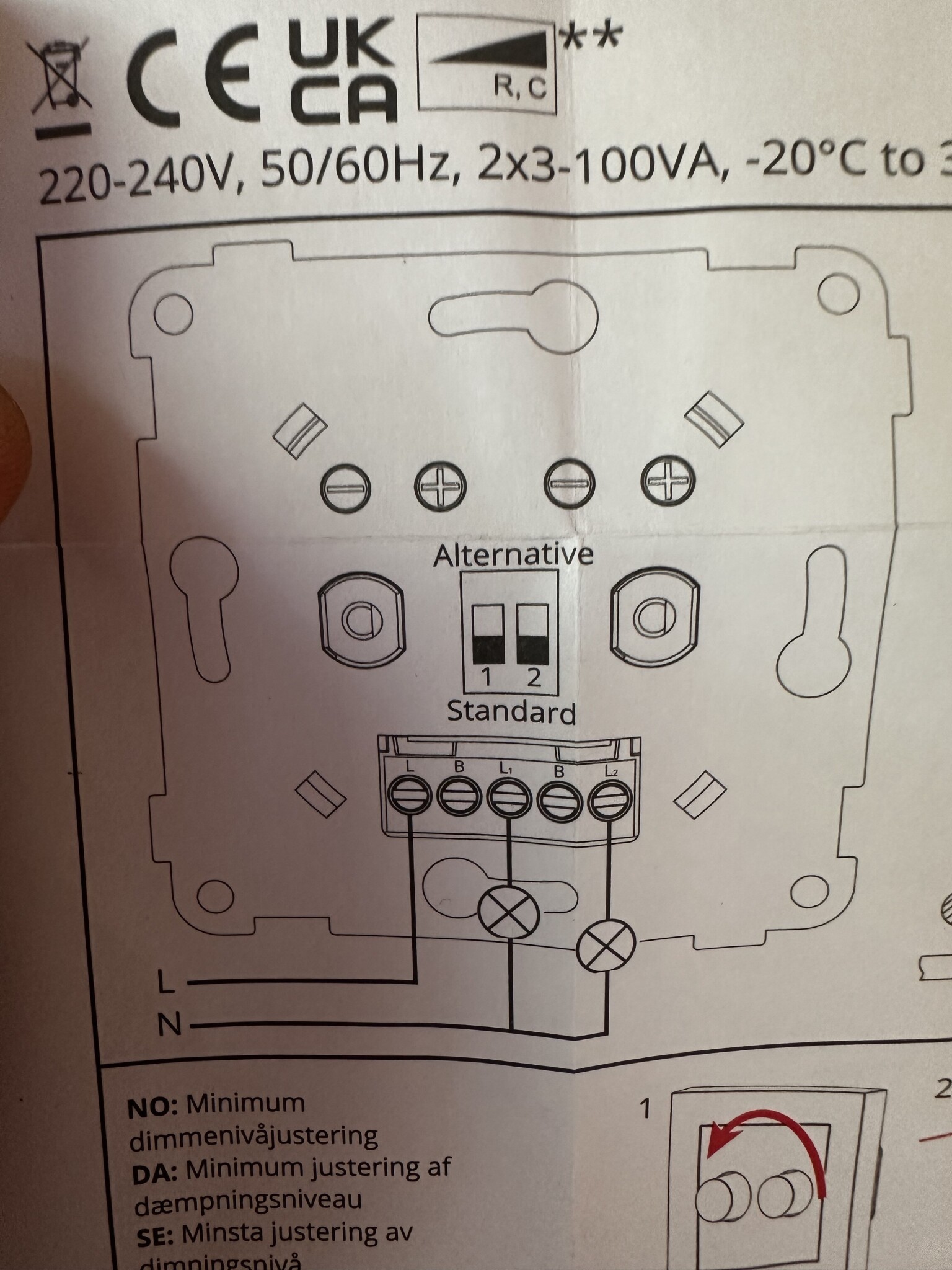

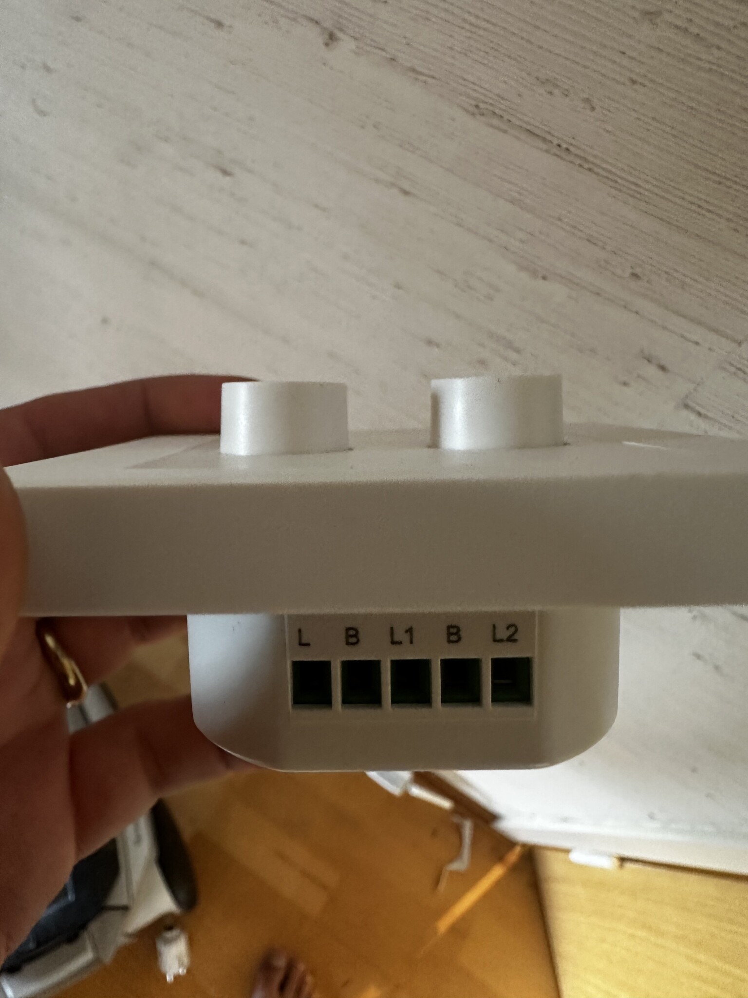

På dimmern ser du på schemat att fasledaren ska kolla till L, och tändtrådarna till varsin L1

Men ska båda vita in i L då? Eller behöver köpa en annan dimmer som kan koppla vidare fasledaren?Bo.Siltberg skrev:

Ser ut att vara en SG LEDDim (https://www.sg-as.com/sv/produkter/leddim-2x100). Monteringsanvisningen säger att tråden ska vara 0.5-4 mm^2. Det betyder att du bör få plats med båda vita trådarna i hålet. Om inte så får du skarva utanför brytaren med t ex en toppklämma (t ex https://www.clasohlson.com/se/Toppklamma-Wago-773/p/36-3050).
Inkopplat och klart! Allt fungera strålande tack!🙏 @peroandeP peroande skrev:
