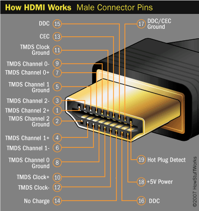

Det här gör varje stift i HDMI kontakten.
Men det hjälper inte mycket att veta det eftersom det inte finns någon standard som talar om vilken färg på ledare som ska till vilket stift. Kabelfärgerna verkar vara helt godtyckliga, bara man gör lika dant i bägge ändarna.
