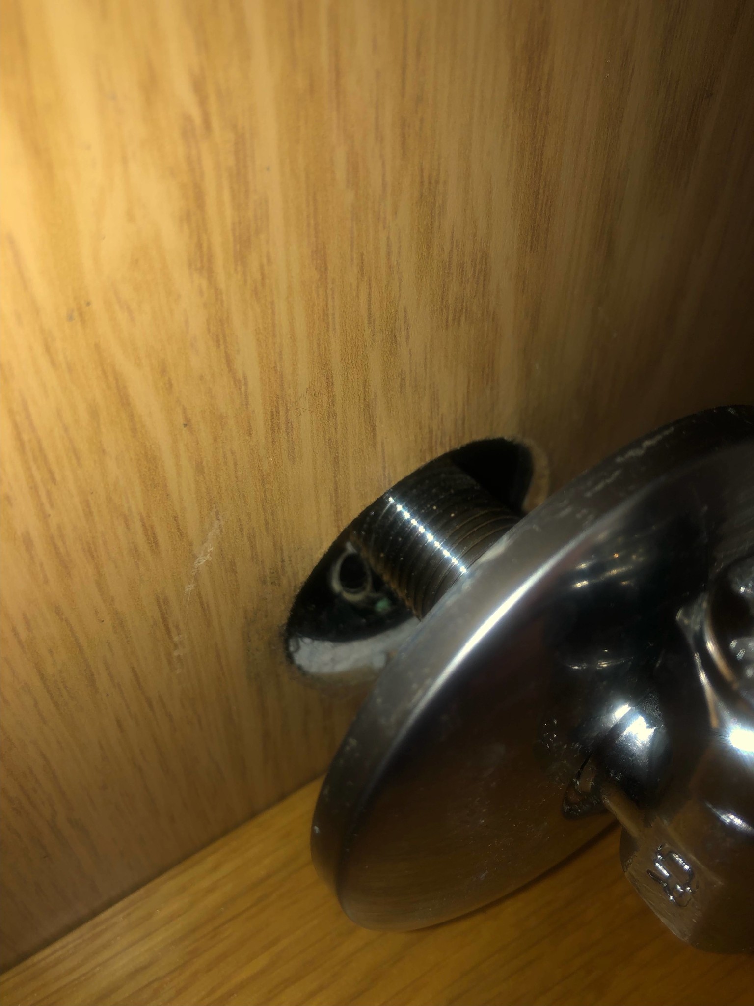

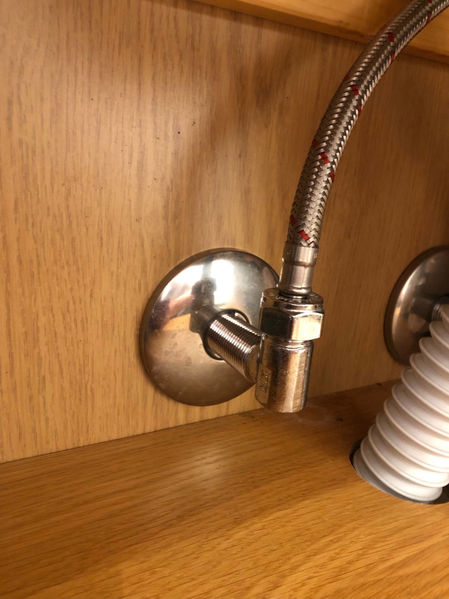

Skall byta ut kommoden i badrummet men vet inte vad som döljer sig bakom genomförningen av vatten.
Hur demonterar jag denna (se bild) utan ta sönder det hela?
Jag behöver ha en delning senare pga två blandare i nya kommoden men det får bli nästa sak

Ser ut att vara någon gängad variant. Går det inte att skruva ut täckbrickorna?
Jo har gjort det men hjälper mig tyvärr inte mycket, frågan är hur jag får av vinkeln som är en och samma del som gängade röret.
De borde väl gå att gänga ut hela vinklade delen då antar jag. Men vattnet måste stängas av först

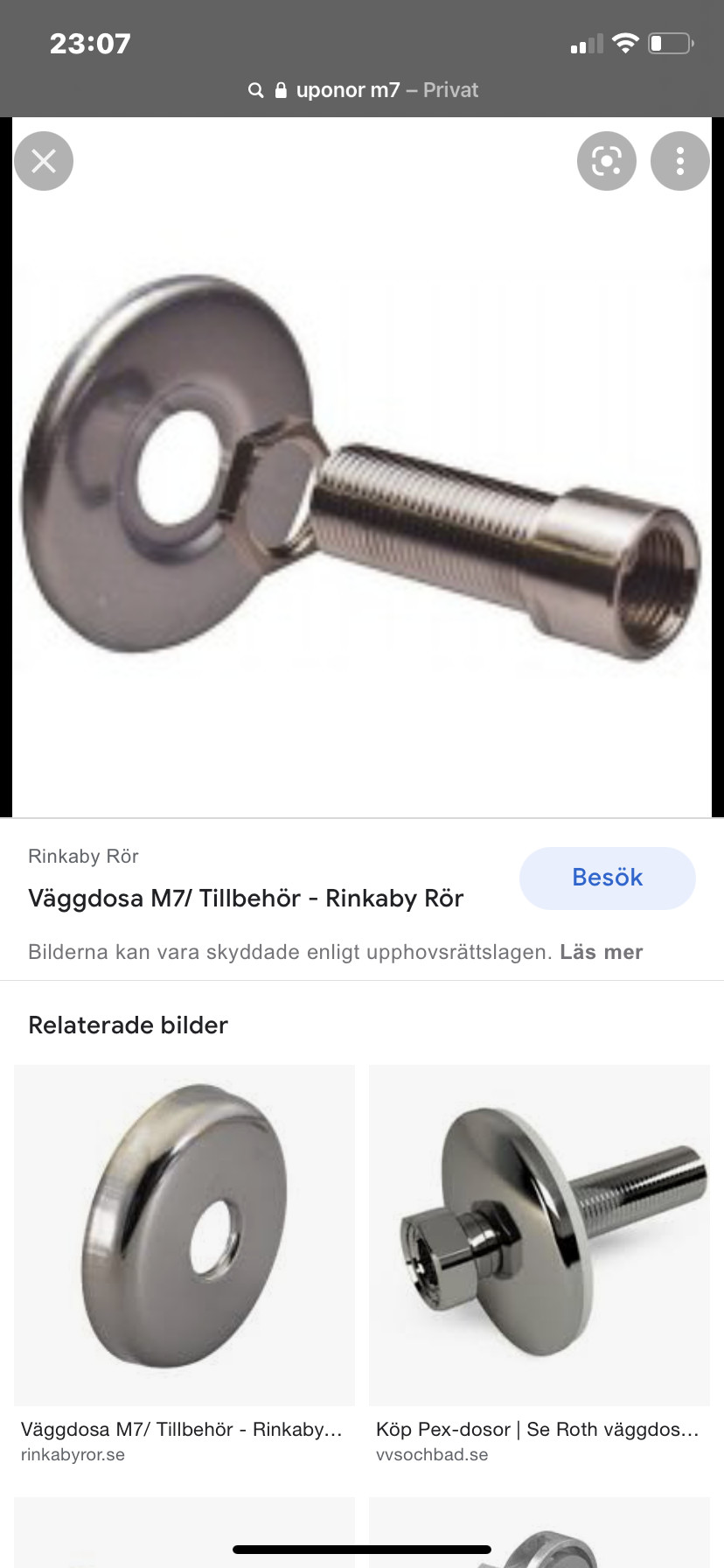

Jag skulle gissa att det sitter en väggdosa innanför. Det är nog då linad och bara att skruva ur, alternativt bara ta bort kopplingen och täckbringan och återmontera. Ser ut ungefär som på denna bild
Väggdosa med tillbehör: ring, skruv och täckbringa i närbild för byggprojekt.
ok tackar, då bör det vara ganska rakt fram att ta fram rörtången och lossa de två så jag får bort gamla kommoden
