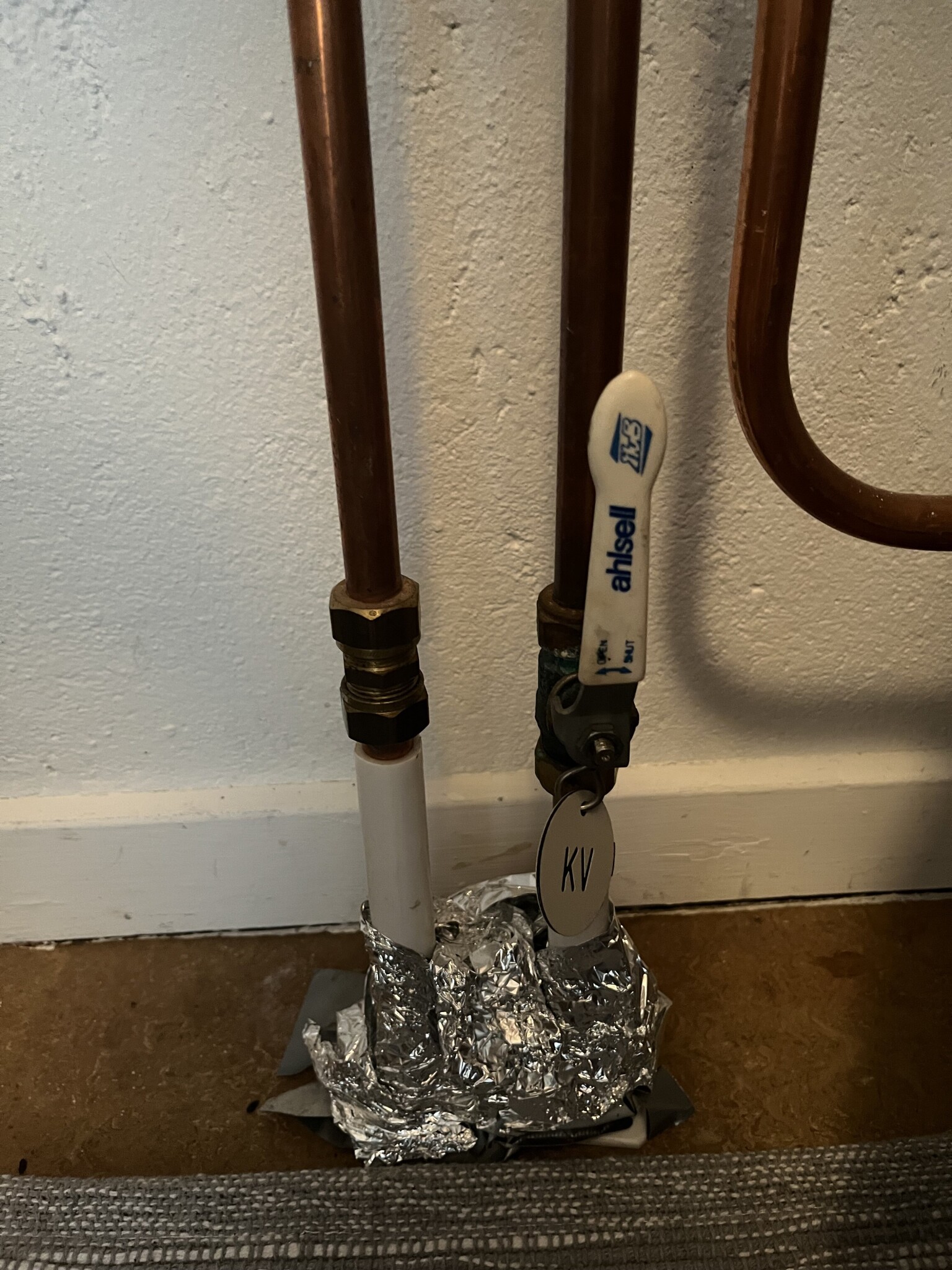

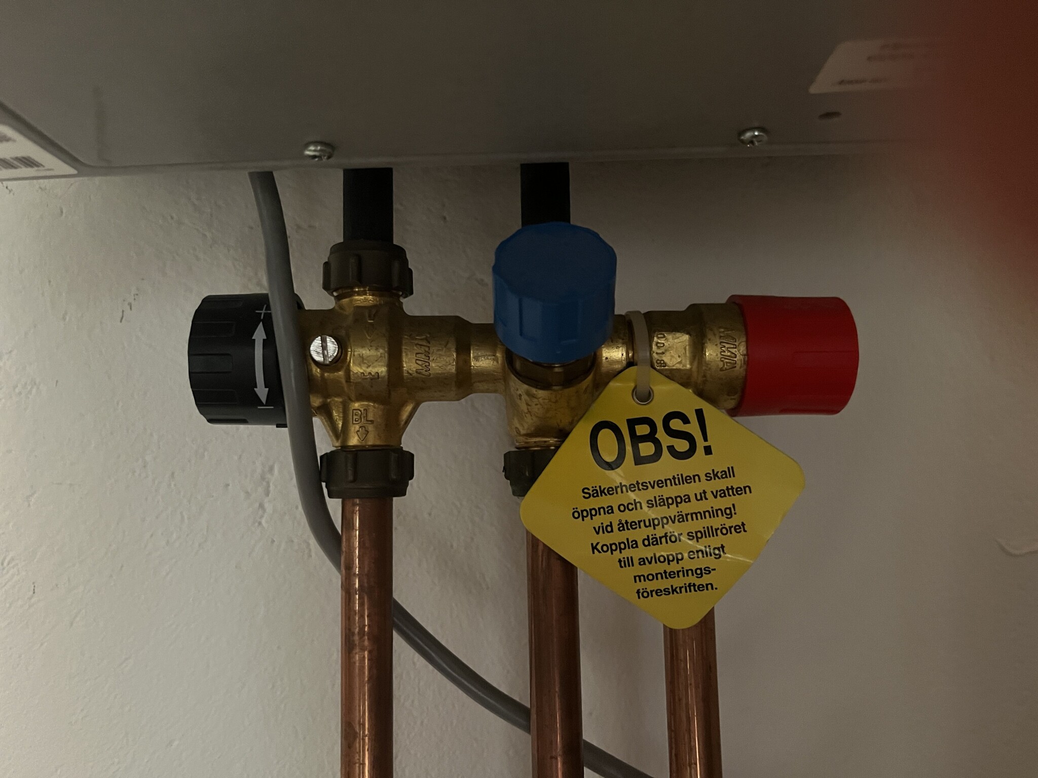

Jag ska försöka mig på att byta kommod och handfat i mitt fritidshus. Har aldrig gjort detta förut och har nu två frågor som jag hoppas kunna få hjälp med:
1. Jag hittar inte var man stänger av huvudvattnet. Det finns några ventiler under vvb - är det någon av dessa? Eller hör de bara ihop med vvb? Se bilder (förstår inte heller varför det är folie runt ledningen, känns inte helt hundra).
2. Hur gör jag med vattnet under pågående byte? Jag måste ju ta bort nuvarande kommod och sen spackla/måla/täta hål med silikon mm vilket kräver massa torktid. Måste då vattnet i hela huset vara avstängt under hela den här tiden?

Hej och välkommen till Byggahus!
1. Handtaget märkt "Ahlsell" är din avstängningsventil för vattnet.
Folien är förmodligen nån tidigare ägares försök att hindra möss att ta sig in i huset.
Stugtjej
2. Du får skaffa lämpliga lock för att plugga anslutningarna till blandaren medan du arbetar. Då kan vattnet vara på under tiden. Lägg upp en bild på hur anslutningarna ser ut under nuvarande kommod, så kan någon av forumets rörmokare guida dig rätt.

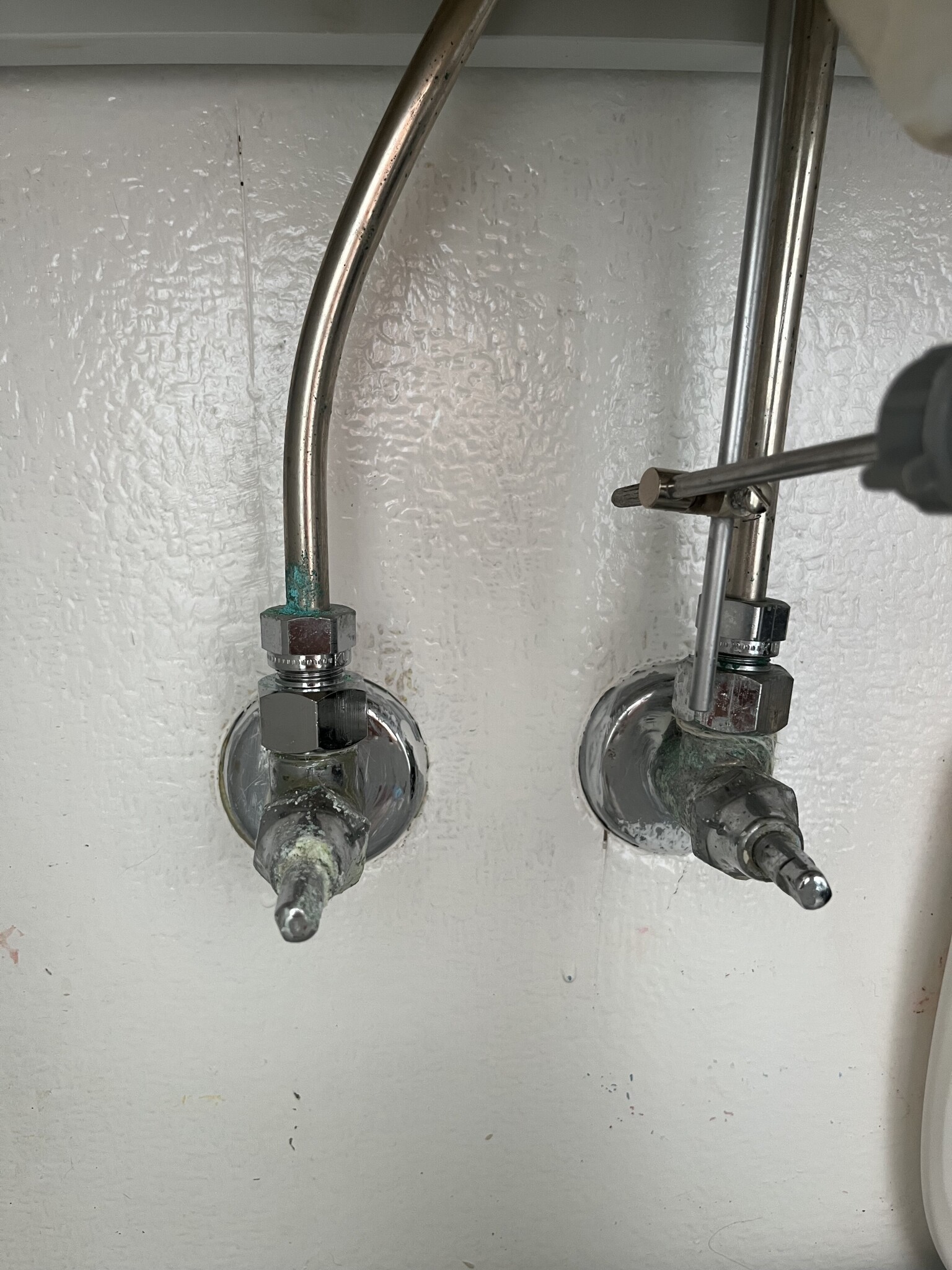

Stort tack för svar! Såhär ser det ut under handfatet:
  • Kopplingar och rör under ett handfat med tecken på ärgning.
Där ska du stänga av vattnet med hjälp av en skiftnyckel, vrid på de utstickande "pinnarna"
Stugtjej
Okej, så jag kan stänga av vattnet ”lokalt”här under handfatet? Då behöver jag inte göra något med huvudledningen eller köpa lock? Har jag fattat rätt då? Vrider jag medurs?
Ja, vrid medurs till det tar stopp. Men vrid inte så hårt, utan bara så det tar stopp, helt enkel. Öppna sedan kranarna en stund och se så det inte droppar, innan du skruvar isär något.

Ny fråga: den vänstra pinnen sitter stenhårt så är jag rädd att hela grejen ryker om jag vrider för hårt. Några tips? Jag har provat att spruta avkalningsmedel på då jag trodde gammal kalk kanske var problemet.
Jag hade stängt inkommande vatten istället för att skruva på de gamla ventilerna. Risk för droppande efter.
Du kan ju stänga av med ventilen märkt ahlsell och passa på att byta den deftekta avstängningen under handfatet

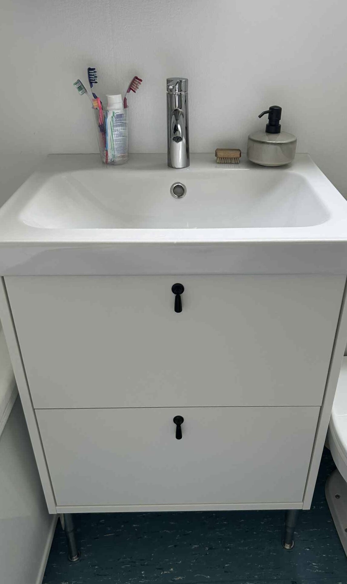

Ny kommod installerad. Vatten kommer i kranen men läcker ej från några rör. Det var en utmaning men det gick - hade inte klarat mig utan er hjälp så stort tack för alla svar!
