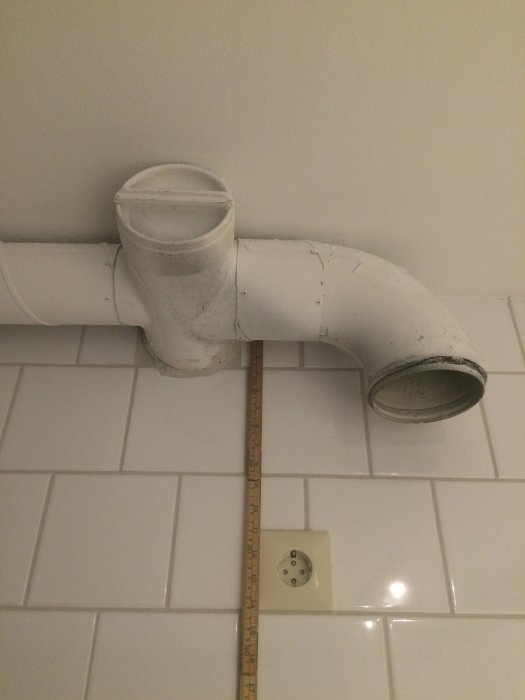

Byta köksfläkt i lägenhet samt letar ventilationsfirma i Stockholm
Har ni några tips på någon smart lösning för vår köksfläkt?
Det var tidigare en kåpa med ventilationsröret på sidan, men nu vill vi installera en vanlig fläkt där röret ska ner i mitten. Problemet är att det inte går att bara korta ner röret eftersom röret även delar sig och fortsätter in till grannen, precis bredvid där fläkten ska vara.
Jag vill ju såklart att det blir helt rätt gjort när det gäller ventilationen och även att det ser någorlunda snyggt ut, även fast det kanske kan krångla lite. Därför var min tanke att anlita en ventilationsfirma, men det visade sig väldigt svårt att hitta någon som jobbar mot privatpersoner. Kan ju va att de tycker det är ett för litet jobb också, men jag är nog beredd att betala ett rätt högt timpris för att få det gjort.
Någon som har några tips på hantverkare i Stockholm?
Jag är även lite osäker på fläkten vi har köpt, föreningen/tekniska förvaltaren har skrivit att det borde fungera men tänkte jag kunde fråga det här också. Tidigare fläkt var en kåpa med mekaniskt spjäll och man får inte använda motorfläkt, men som jag förstår det så kan fläkten vi har köpt användas utan motorn och med elektriskt funktion som öppnar spjället istället. Det här är fläkten:

Eftersom det även går till grannen får du inte sätta en fläkt där , det sitter en fläkt på taket och suger centralt ,
Om du sätter en fläkt så kanske grannen kommer och bjuder in sig på mat
för du har knuffat in matoset till grannen och hen gillar den typen av mat
Edit Det enda du kan få sätta dit är en kolfilterfläkt utan att ansluta till röret

Jo precis, man vill ju inte köra ut matos i hela husetL Liteavvarje skrev:Eftersom det även går till grannen får du inte sätta en fläkt där , det sitter en fläkt på taket och suger centralt ,
Om du sätter en fläkt så kanske grannen kommer och bjuder in sig på matför du har knuffat in matoset till grannen och hen gillar den typen av mat
I sista hand så sätter vi upp den som en kolfilterfläkt, men det känns ju riktigt tråkigt.
Får kolla med han i föreningen igen och höra hur han tänkte.
Men om jag sätter upp kolfilterfläkt istället, hur gör jag då med rören som finns. Går det att bara sätta för röret (ta bort den lilla krökta delen till höger och sätta dit ett lock)? Röret går ju in till grannen precis som nu och enda skillnaden i systemet är att det inte är något sug in från min lägenhet.

Som dessutom ska vara rätt injusterad så att OVK blir godkänd (vare sig för lite ventilation för att uppfylla kraven för din lägenhet eller för mycket så att grannarna får för lite). Du bör ju redan nu täcka för öppningen så att fläkten på vinden inte tar all luft från din lägenhet.E exerg skrev:
