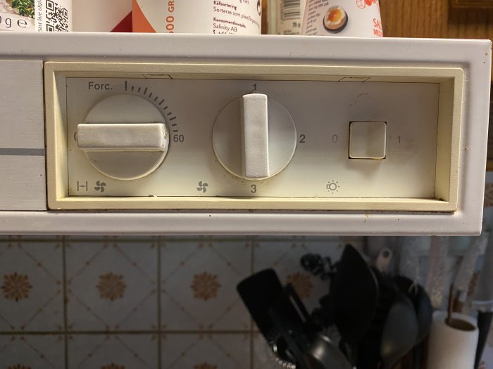

Bor i ett hus från 81 med originalkök som skall bytas ut. I dagsläget sitter där en futurum-fläkt med transformator till den mekaniska frånluften. Se bilder.
Tanken är att vi ska flytta spishällen till en köksö och ha en kåpa där istället. Den vi har tänkt är en sådan här: https://www.ikea.com/se/sv/p/omnejd-takmonterad-flaektkapa-rostfritt-stal-10521735/
Jag tänker mig då att man monterar ett annat kontrolldon för ventilationsfläkten där köksfläkten satt innan - typ nåt sånt här: https://www.clasohlson.com/se/Varvtalsregulator/p/Pr361664000
D
en rackaren göms då i ett skåp så ungarna inte pillar på den i onödan.
Taket ska ner och gipsas om, så eventuellt skulle man kunna koppla in ikea-kåpan på det befintliga utsugsröret.
Jag vill helst inte ha en alliance-fläkt, tycker de är rätt så fula/opraktiska.
tänker jag rätt här? Tips o idéer?

Gammal vit köksfläkt med tre reglage för fläkthastighet och belysning mot bakgrund av kakel.
I mitt tidigare hus kopplade jag ut fläkten helt och köpte en transistor/varvtalsregulator för att styra husets ventilation. För köksfläkten, som hamnade på ny plats satte jag in en helt ny egen imkanal.
