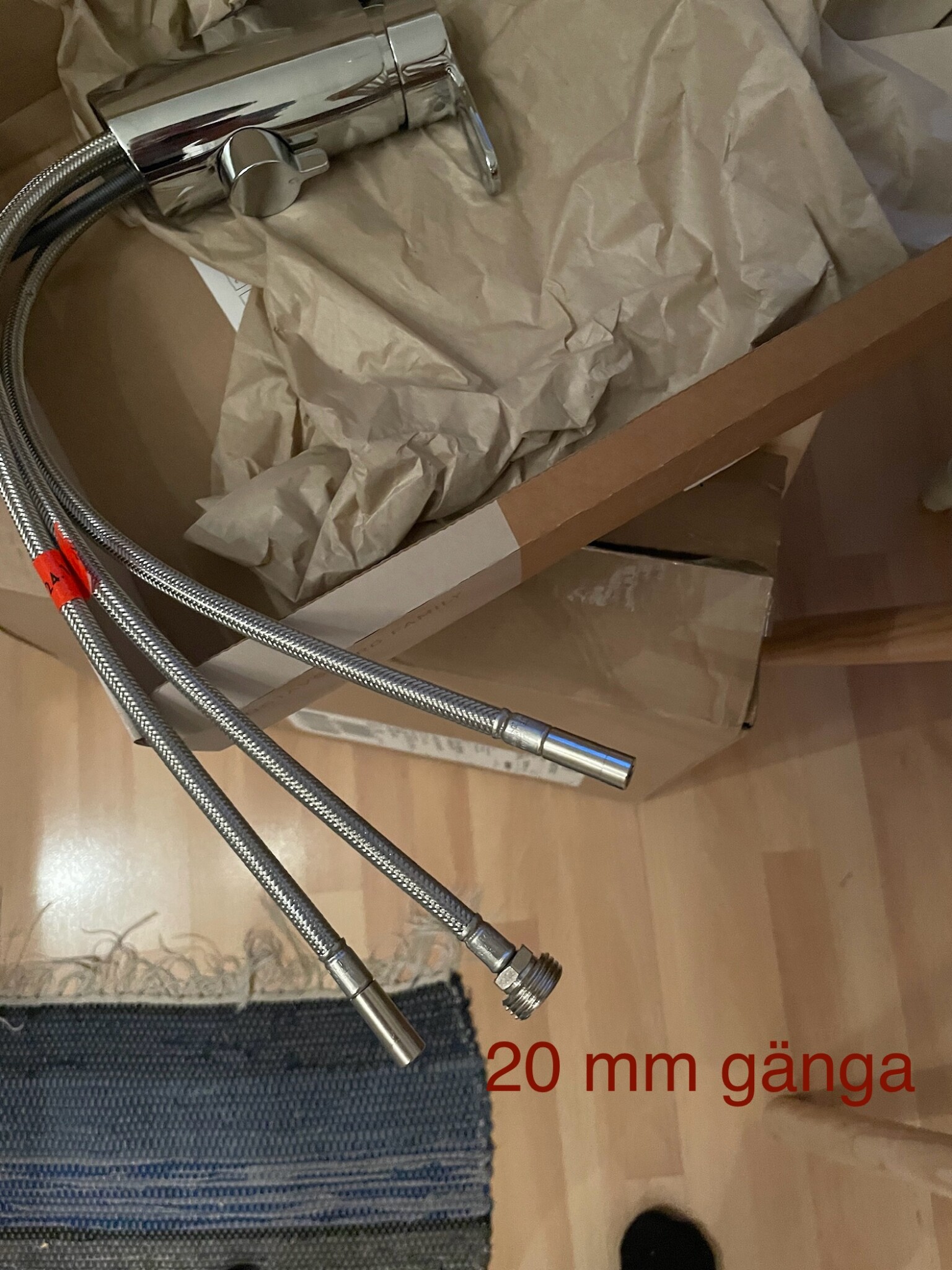

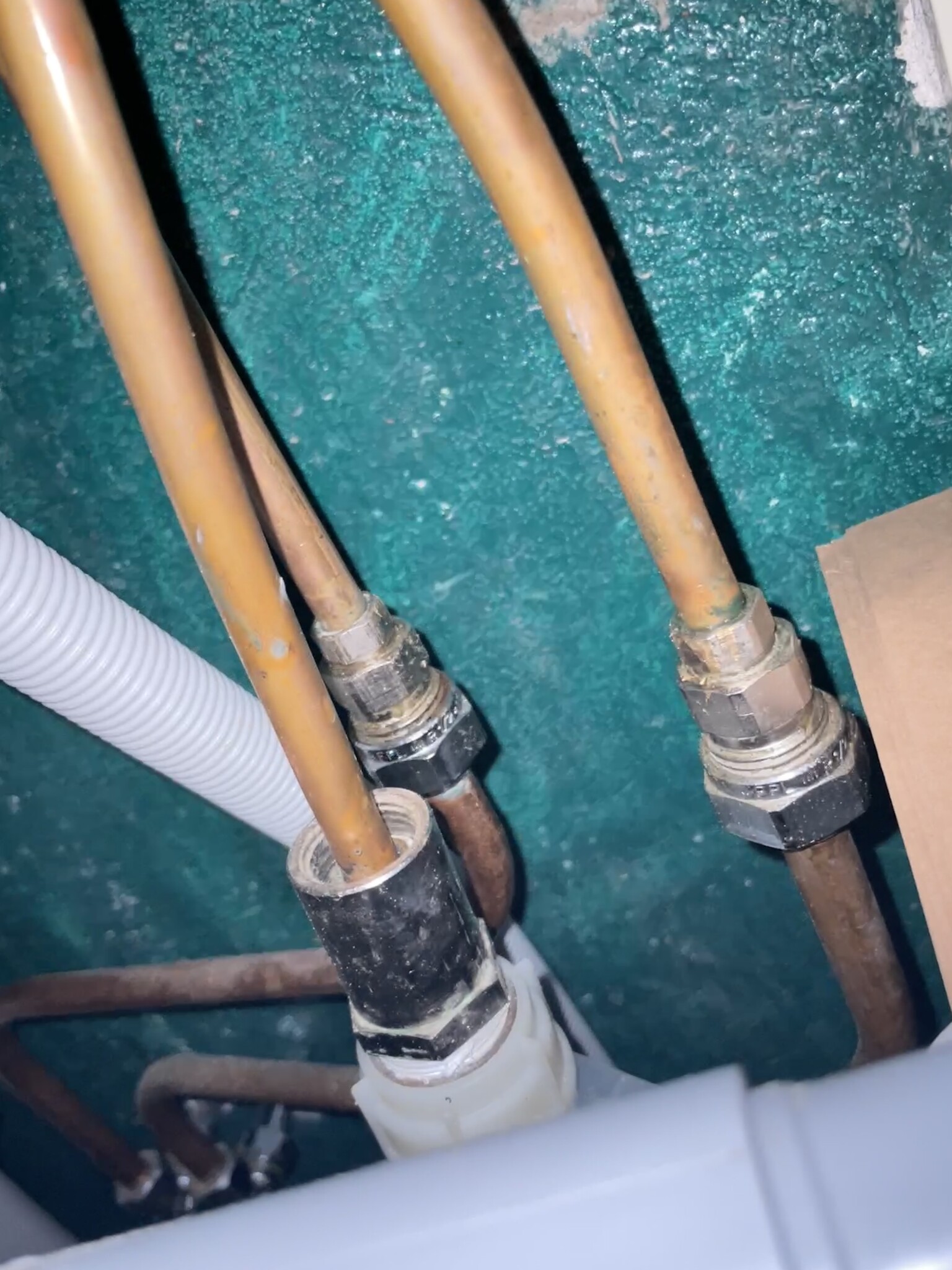

Köksblandaren ska bytas ut och jag efterfrågar hjälp med vad jag behöver för kopplingar för att få detta gjort, så att jag förhoppningsvis har allt på plats när jag börjar skruva. Bifogar bilder. Mätte gängan på diskmaskinskopplingen på nya blandaren, misstänker att jag även behöver mäta någonting under diskhon?
Avstängningen till vattnet är i badrummet.
  • Kromad köksblandare med tre anslutningsslangar, märkning "20 mm gänga" synlig, ligger på kartong och papper.
  • Kopparrör och kopplingar under diskbänken, behöver rätt anslutningar för att byta köksblandare.
Vad står det på "halsen" på de stora muttrarna på inkommande vattenrör?
Svårt att se hela.. det jag kan se är: 12 … T[delta] … FPL … R 1/2
Då är inkommande rör troligen 12 mm.
Så två klämringskopplingar FPL 12*10,
[länk]
Det låter helt rätt. Tack för svaret!
Jag hade passat på att sätta minikulventiler (Ballofix) där då du inte ser ut ha nån avstängning där. 12x10 kostar inte många kronor mer än en vanlig koppling.
kokko och 1 till
Bra tänkt, tror jag kör på det faktiskt.
ett litet problem kan ev vara att hålet i diskbänken är 28mm och de nye blandarna behöver ett 34mm hål
