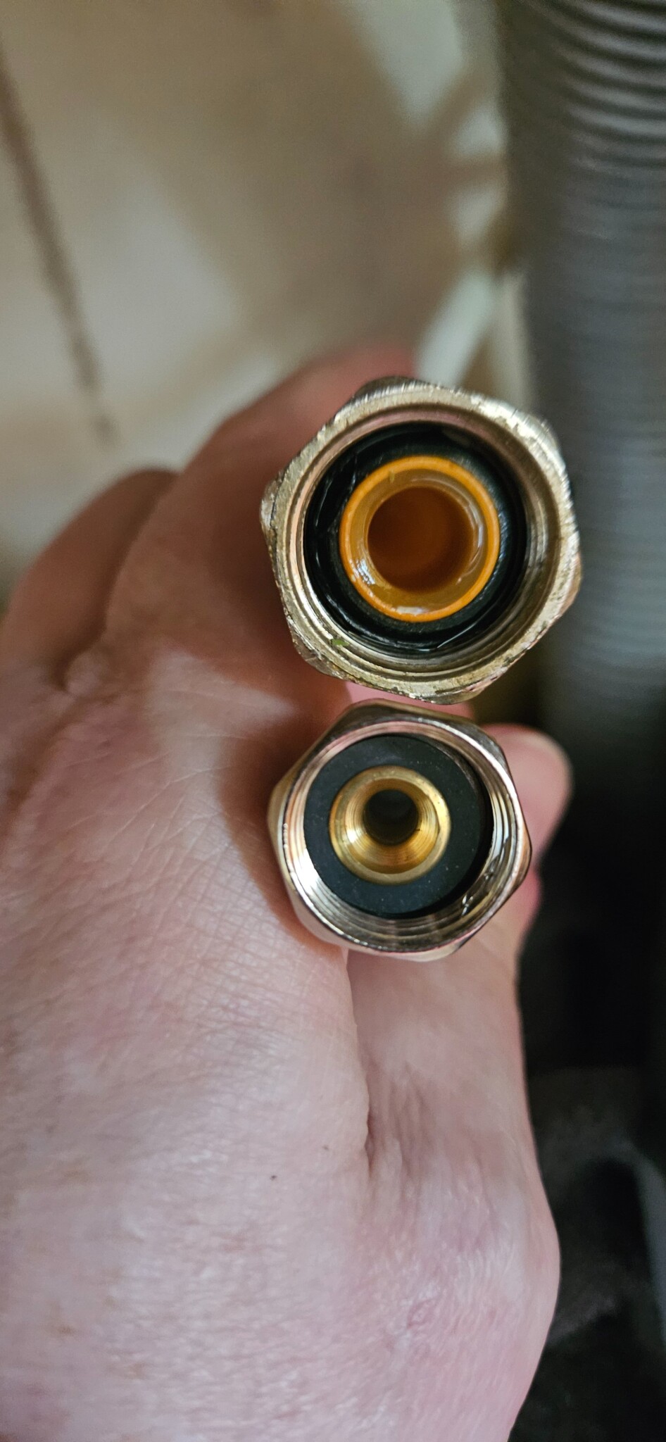

T Tom Berg #1 Medlem · 14 inlägg 21 maj 19:31 Tom Berg Medlem 14 inlägg 21 maj 19:31 #1 Ska byta köksblandare. Vad behöver jag för att koppla ihop dessa? En adapter eller något annat? Tack på förhand! Inloggade ser högupplösta bilder Logga in Skapa konto Gratis och tar endast 30 sekunder mrpurre:s inlägg har markerats som bästa svar. #adapter #byta #byte #köksblandare
Appendix #2 Husägare · Roslagen · 5 143 inlägg 21 maj 19:33 Appendix Husägare Roslagen 5 143 inlägg 21 maj 19:33 #2 Japp. En adapter. Mät med ett skjutmått och gå till rörbutiken med måtten och bilderna Bish bosh så kommer det lösa sig
J Jo J-son #3 Medlem · 57 inlägg 21 maj 23:07 Jo J-son Medlem 57 inlägg 21 maj 23:07 #3 T Tom Berg skrev: Ska byta köksblandare. Vad behöver jag för att koppla ihop dessa? En adapter eller något annat? Tack på förhand! Du behöver en bussing med två han-ändar. Finns på tex Bauhaus ev även biltema.
Magnus E K #4 Husägare · Östergötland · 4 743 inlägg 21 maj 23:48 Magnus E K Husägare Östergötland 4 743 inlägg 21 maj 23:48 #4 Den övre packningen ser skadad ut. Se till att koppla mot en rördel med planände och inte en skarp kant.
Bästa svaret M mrpurre #5 Medlem · 22 inlägg 22 maj 19:16 mrpurre Medlem 22 inlägg 22 maj 19:16 #5 Du behöver en sexkantsnippel. Ser ut som R10xR15
T Tom Berg #6 Medlem · 14 inlägg 22 maj 20:29 Tom Berg Medlem 14 inlägg 22 maj 20:29 #6 M mrpurre skrev: Du behöver en sexkantsnippel. Ser ut som R10xR15 Tack för svaret! Tackar även för fackspråket!
