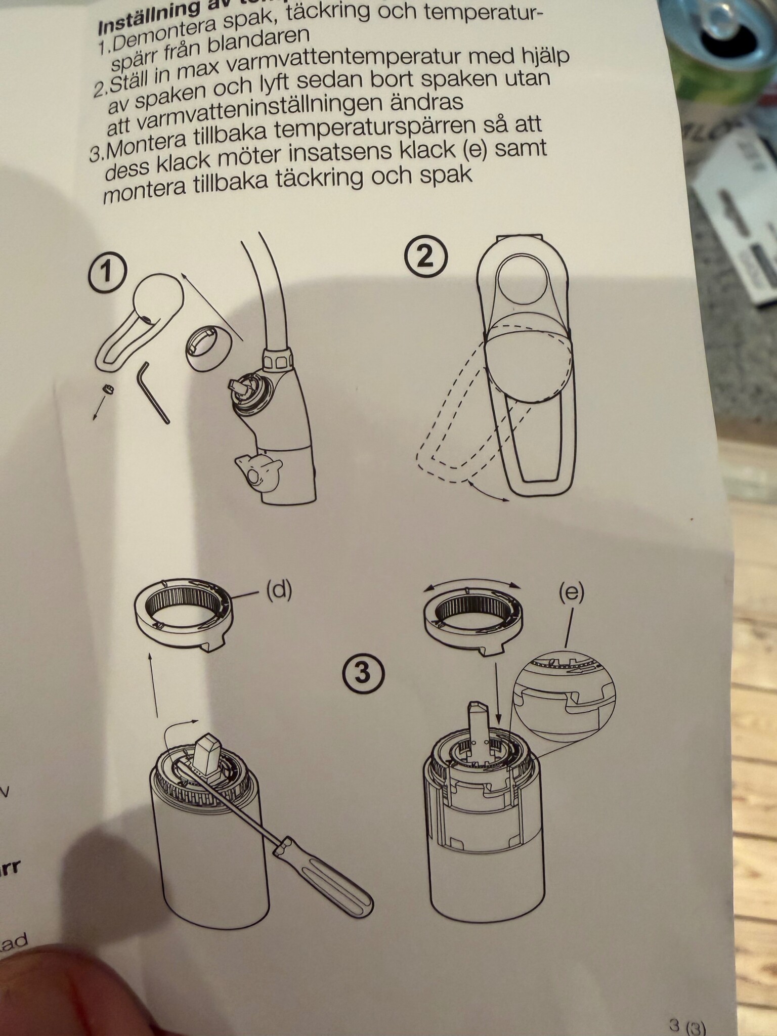

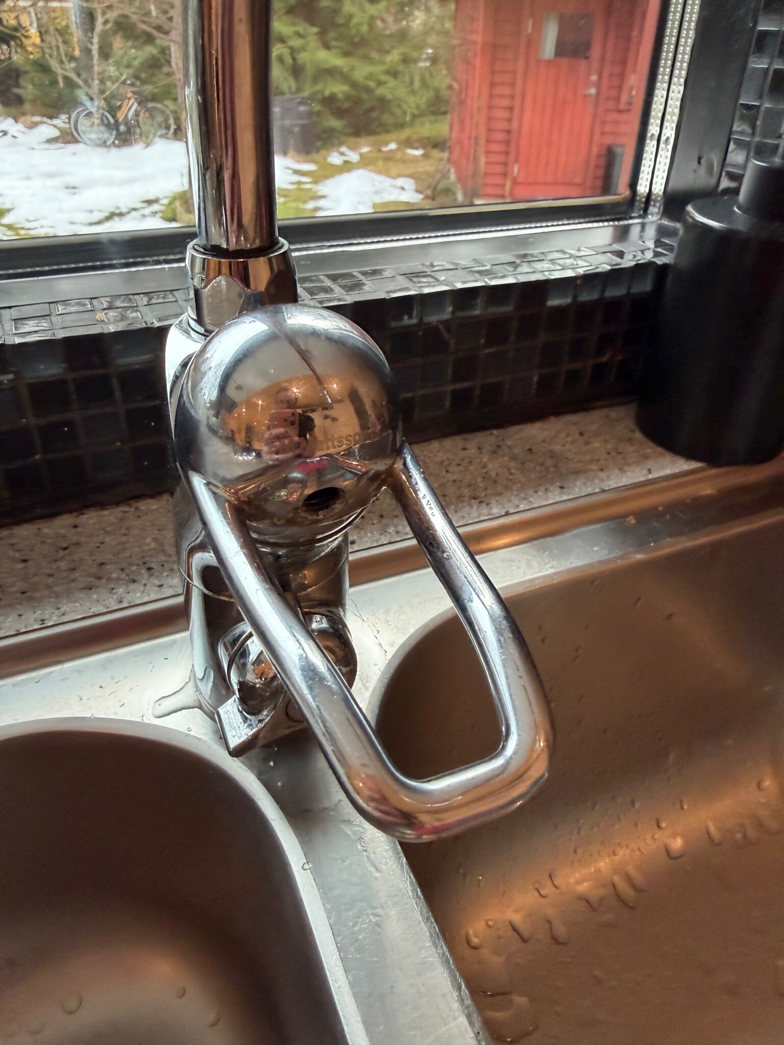

Jag har tagit bort fÀrgmarkeringen och 1st skruv.
Fastnar vid Steg 2 att ta bort bygelspaken .
Den vill inte loss
Kan det vara 2st skruvar
Nej
dra den snett uppÄt

NÀstan löst uppgiften
Testade min andra blandare vilken lossade lÀtt
sÄ det Àr bara en skruv
Verkar dock ha Àrgat ihop med insatsen
Sitter fortfarande fast

Jag lade tvÄ bordsknivar i skÄran (en pÄ varje sida) vredet och bÀnde upp försiktigt. Med tvÄ knivar fÄr du symmetriskt lyft.
obefintlig och 1 till
HÀll pÄ kokande vatten frÄn vattenkokaren.

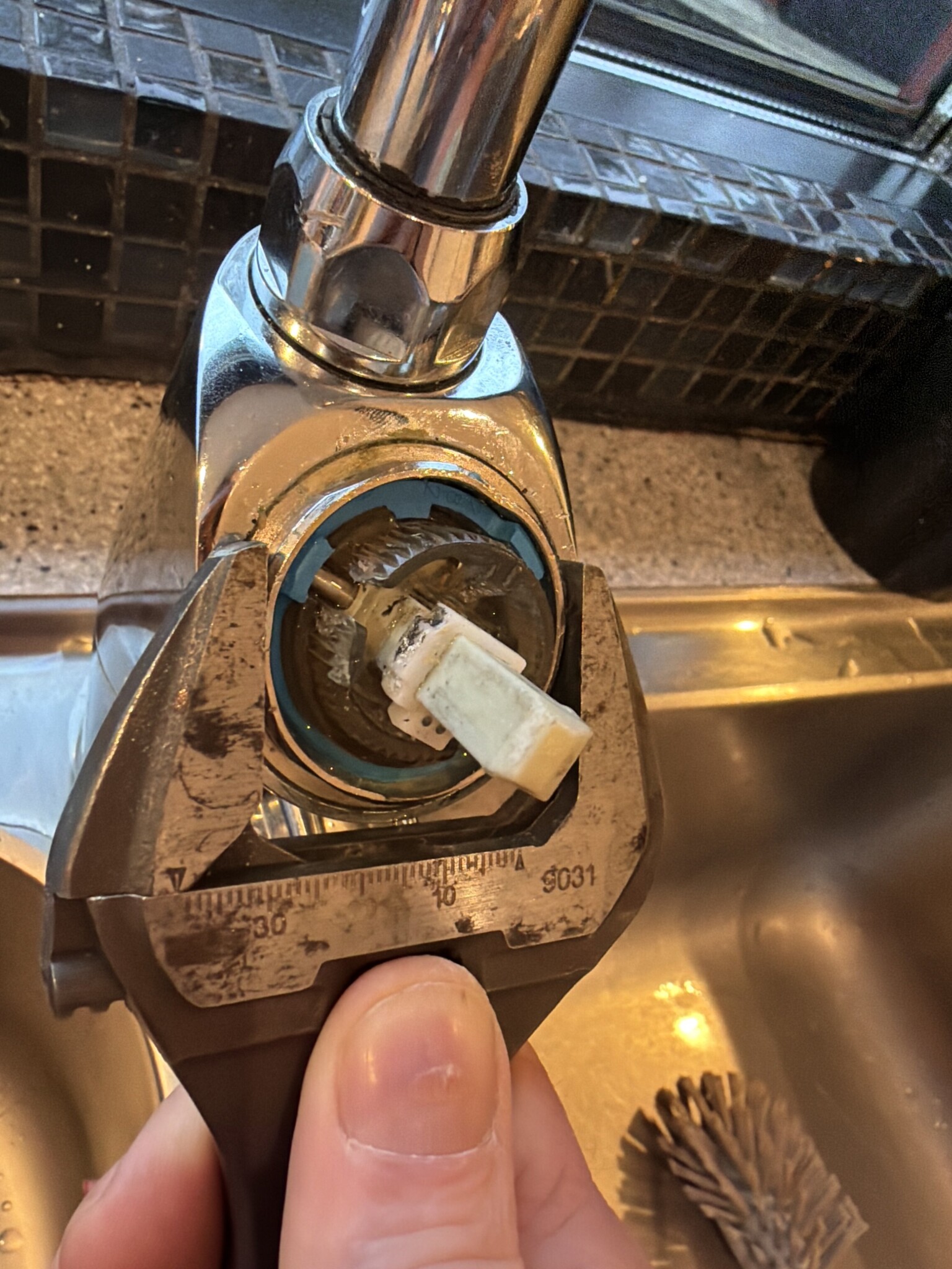

Vilken fÀstnippel?
Jag skulle försöka med vÀrme utan 5-56. SÄdan i vattnet skulle jag inte ha men vi kanske Àr olika
  • Wow
Jorel03
A A-Man_08 skrev:
Vilken fÀstnippel?
  • NĂ€rbild pĂ„ en hand som hĂ„ller en skiftnyckel och mĂ€ter en del av en kökskran. En diskbĂ€nk och en skrubbborste syns i bakgrunden.

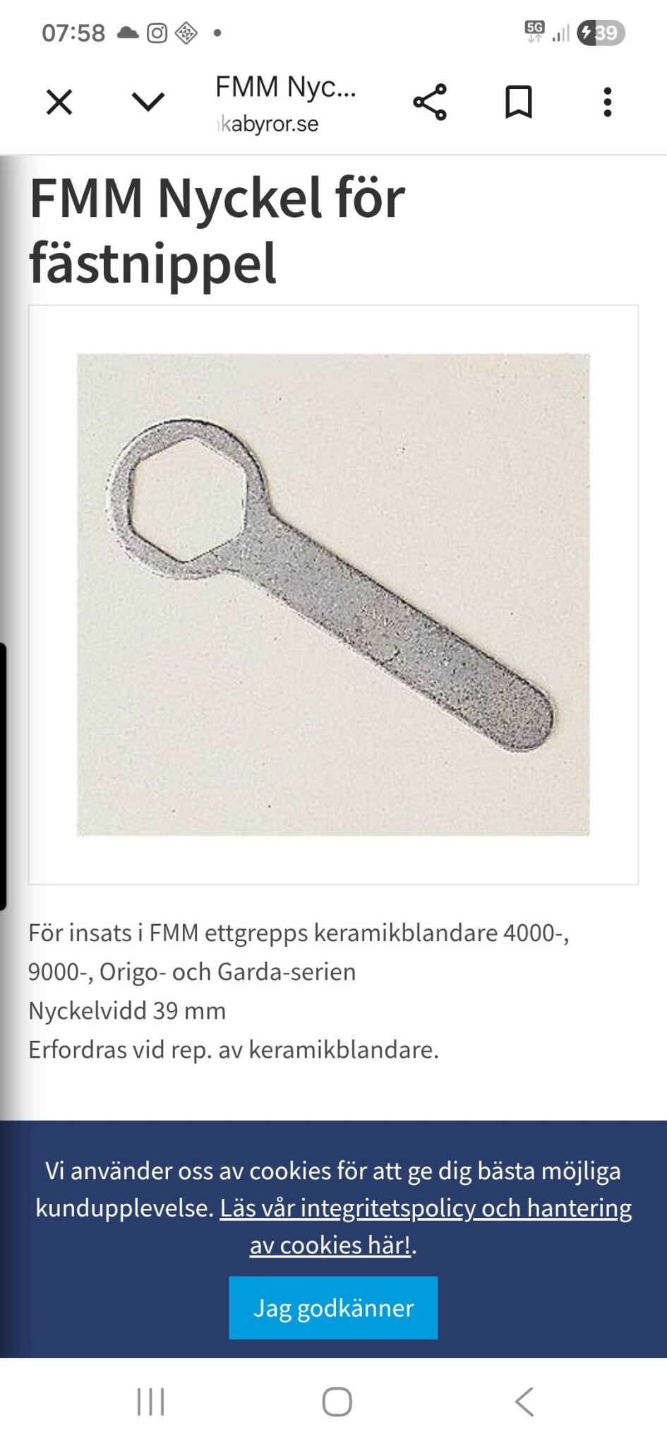

Dett blir enklare med en nyckel gjord för nippeln. Vi brukar lÄna ut en nÀr kunder köper insatsen av oss. Kanske du har nÄgon vvs affÀrer i nÀrheten som gör samma sak
  • Nyckel för fastnippel, FMM, för etgrepps keramikblandare, nyckelvidd 39 mm, nödvĂ€ndig vid reparation av keramisk blandare.
