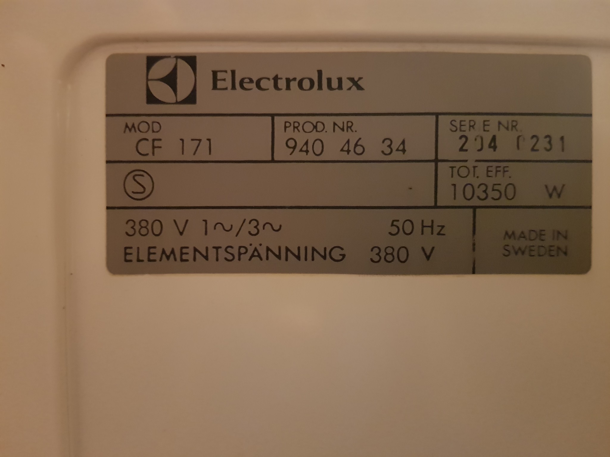

Många e-handelsbutiker marknadsför kokplattor, som utbytesdelar till spisar. Nu har jag en äldre spis av märke Electrolux. Det är snabbplattan som gått . Diameter är 15,5 cm. Jag kikade under spislocket och hittade tre trådar utan färg. Är det + - och jord.? Och kan jag byta plattan själv?

Stort tack för snaba svaren! Spisen är från fabrik märkt med 380v. Och 1 våg och 3 våg.Det tolkar jag som 1-fas och 3-fas. Men spisen står fast installerad i lägenheten. Och då är det väl bara 1-fas runtom. Och har faserna någon betydelse?

Det du ska gå på är elementspänningen 380 V, det är den som anger vilken spänning som själva kokplattan vill ha. Idag är det dock spänningen 400 V som gäller, så leta efter kokplattor för 400 V och med den effekt du vill ha.
Raden ovanför anger hur spisen som helhet kan anslutas mot matande nät, antingen tvåpoligt 380 V eller trefasigt (D-kopplad) 380 V, dvs det system vi har i Sverige.

Då det är en 380V (numerar400) spis så har du trefas i lägenheten
1 och vågen visar att den går att koppla mellan 2 faser (men det gör man inte, utan använder alla 3 faserna)

PS du ska ha en ny platta med elementspänning 380 eller 400 volt fast det är samma men bara lite olika, typ

Köp en ny platta 380/400 Volt, på plattornas plint är det märkt med 1-2-3-4, märk med tuchspenna ledarna med samma nummer som plinten, ta bort den gamla plattansätt det den nya och rikta in den plant,koppla in ledarna till samma nummer, färdigt. Det kan var 2 st aluminiumstift på den nya bryt bort dom baraP PerOF skrev:
