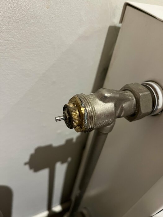

R Rolle85 #1 Medlem · vg · 5 648 inlägg 18 jan 2024 21:18 Rolle85 Medlem vg 5 648 inlägg 18 jan 2024 21:18 #1 Kan man byta denna del? Dvs bara käglan och hållaren men inte mer? Inloggade ser högupplösta bilder Logga in Skapa konto Gratis och tar endast 30 sekunder #termostat
mexitegel #2 Tidsoptimist · Västra Götaland · 21 788 inlägg 18 jan 2024 21:28 mexitegel Tidsoptimist Västra Götaland 21 788 inlägg 18 jan 2024 21:28 #2 MMA har en fantastisk ROT-bok och reservdelar för gamla produkter. Det ser ut at kunna vara AN/ANR eller AN-koppel. Kolla på sidan 26-27 och mät din befintliga för att lista ut vilken det kan vara. https://www.purmo.com/public/prod/b...77f630af3b/sv-se-files-mma-rot-boken-2020.pdf
