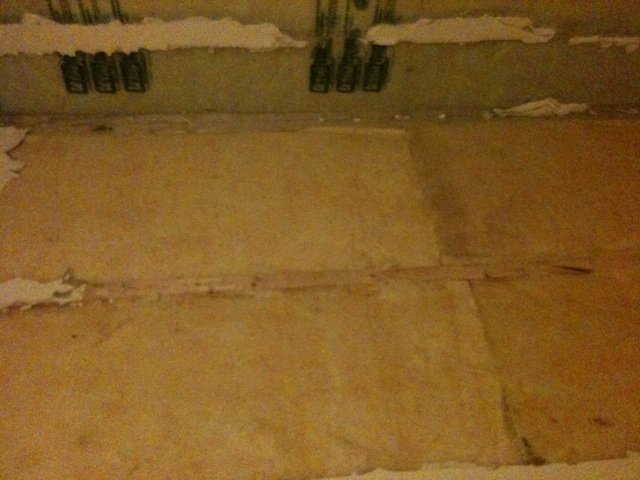

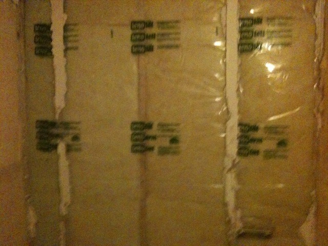

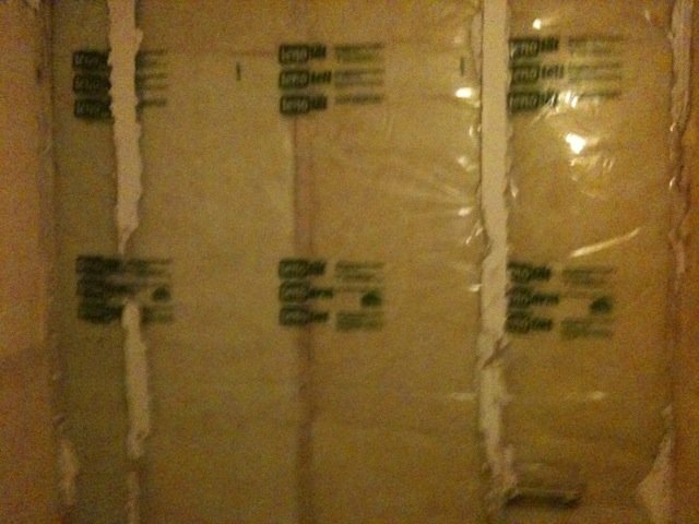

Är mitt i badrumsrenoveringen och funderar på om isolering/plast bör bytas?
Huset är byggt ca 1989.. Isoleringen ser ju faktist fin ut:) Men det kan vara fukt i dom.
Det ska ju ändå reglas och kortlas lite i väggarna.
Vad tycker ni?

Är du osäker så kan du mäta fukthalten i isoleringen. Annars ser jag ingen anledning att byta ut isoleringen.
Badrummet har ju ca 40kvm isolerings yta.. så det blir väl ändå lite pengar av det?.. Hur gör man en sådan fuktmätning? köpa nån instrument?
Tyresö
Jag vet inte vad instrumentet heter men det är ett billigt elektroniskt instrument som man trycker mot materialet som man ska mäta, sen visar displayen antal %RF. Finns säkert någon på forumet som mer exakt kan förklara vad det är för något och var man kan köpa det.
Behövs det plast i en badrumsvägg? man har ju fuktspärren?
* Fuktkvotsmätare, ex. ~350:- på trygghetsvakten.se
* Sök lite mer om det Plutus skriver...
Mitt råd skulle vara: Byt ut plasten mot diffusionsöppen
plast /duk ex Isover Vario eller Paroc´s motsvarande produkt
