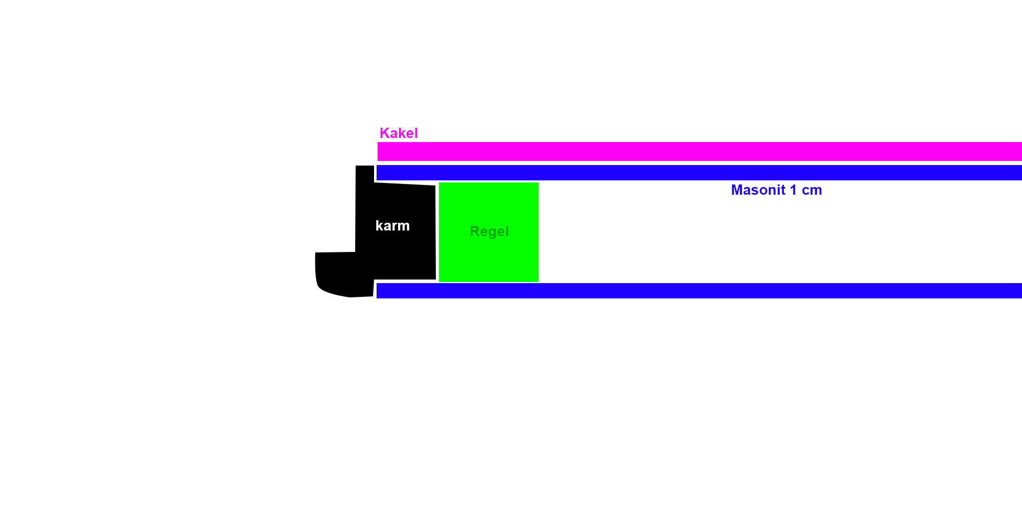

Jag har också noterat befintliga dörrkarmar är inbyggda i väggen på följande vis :
Karmen sitter fast med mängder med små dubbla häftspik som först måste ut innan karmen kan tas av.
Jag har fått kapa bort masoniten till samma nivå som regeln. Det är ju mindre kul att göra detta i toaletten där det sitter kakel.
Ett alternativ är att ta karm och masonit på utsidan enbart och sen låta nya karmen sticka ut lite på utsidan. Detta får man sedan använda lite lister för att få snygg. På så vis slipper man såg kaklet på insidan. Dock så måste vi fortfarande kapa av ca 6-7 cm längst upp.
