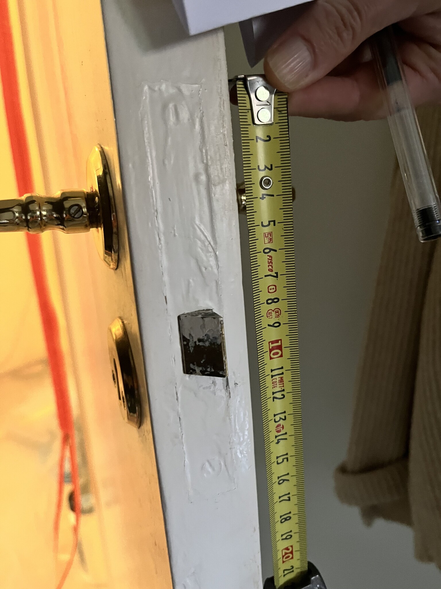

Ska byta låskista till en toalettdörr och vill ha med wclås
Går det?

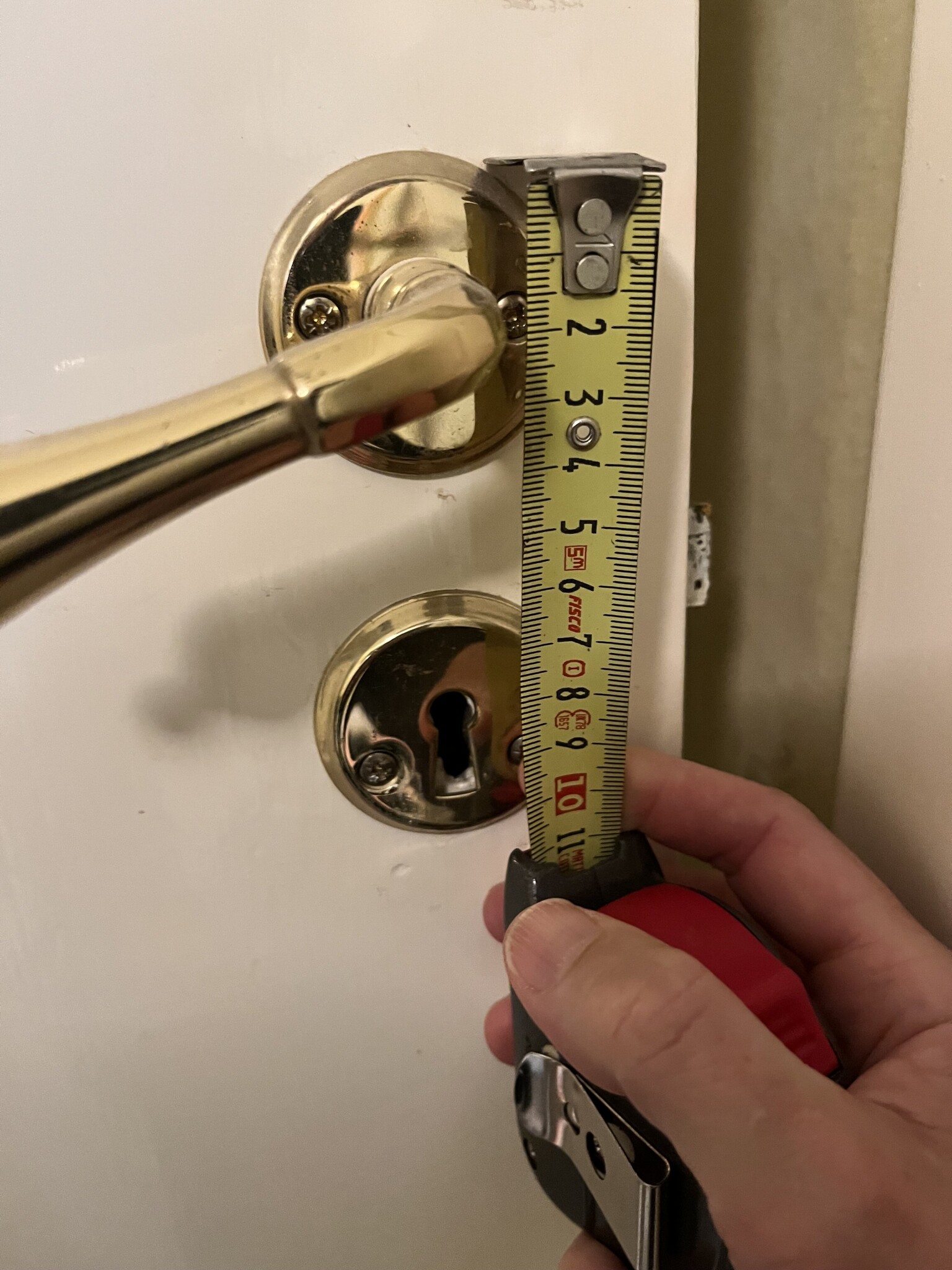

Alla låskistor ser längre ut än det jag har.
Mäta dörrkarmen med måttband för låskistinstallation på toalettdörr. Hand håller måttbandet vid kanten av dörren.
Person mäter avståndet från dörrhandtag till nyckelhål på en toalettdörr med måttband.

Självklart går det. Men i ditt fall med en icke standard innerdörr innebär det nog en del jobb, finns väl några alternativ:
- Fräsa ur befintligt hål för låskistan så att det passar nya WC-lås.
- "Bygga om" nyckellåset på utsidan så att det markerar ledigt/upptaget.
- Kolla på bygghandlare som säljer "antika" lås, kanske finns något att fynda där.

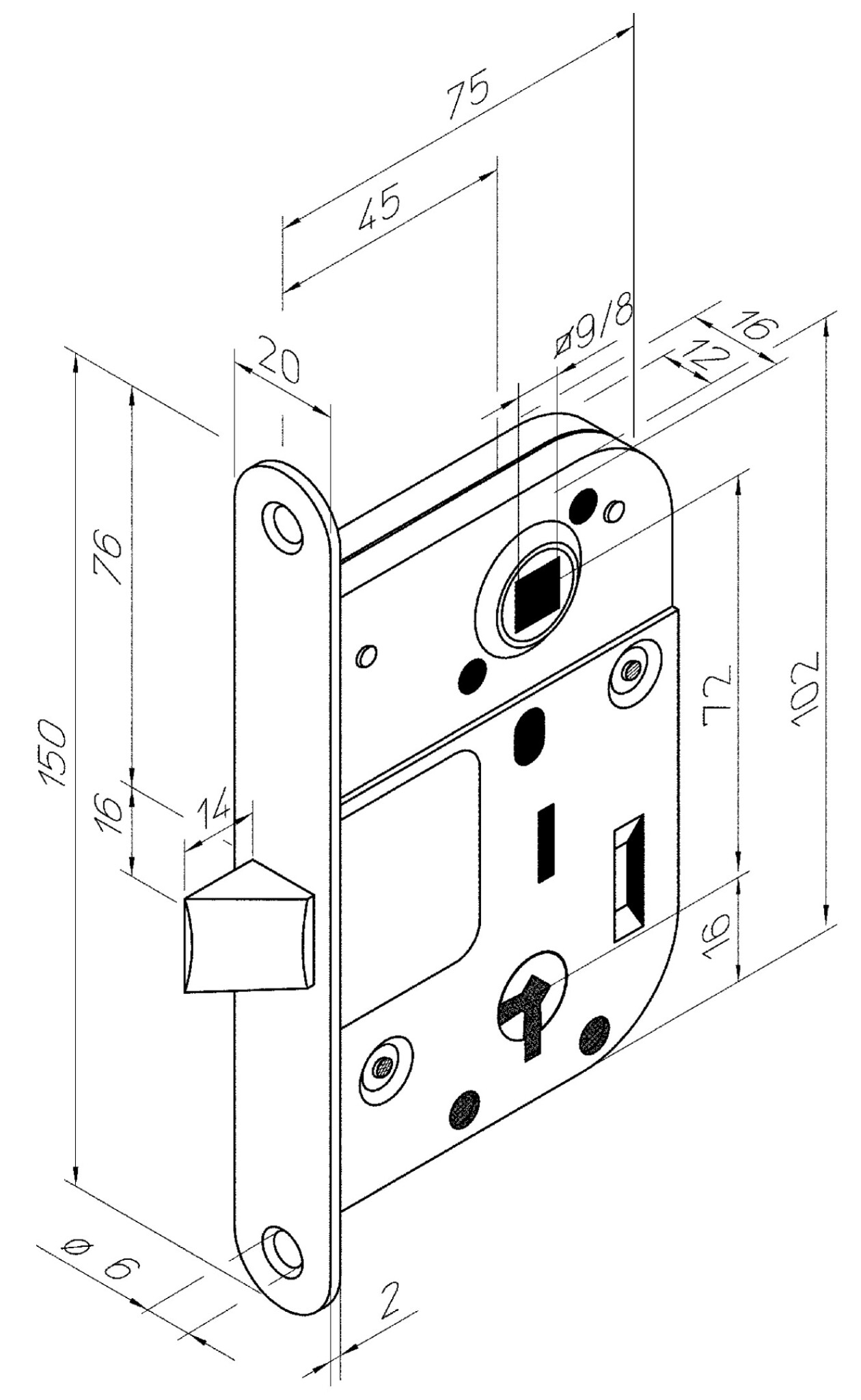

Bästa svaret
Låshus ASSA 2020 är det närmsta du kommer.
Du får komplettera med önskat WC-behör det går att använda separat trycke och nyckelskylt eller en långskylt, ser inte alla mått i bild så som dorndjup men förhoppningsvis stämmer det.
Ritning av låshus ASSA 2020 med mätningar och detaljerad struktur.

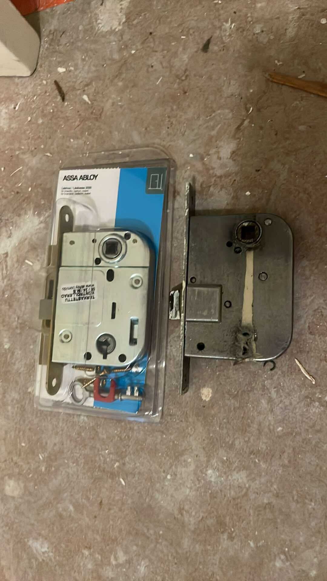

Stort tack!
Den passar perfekt!
Två dörrlås visas, ett i förpackning och ett gammalt bredvid, på ett dammigt golv.
