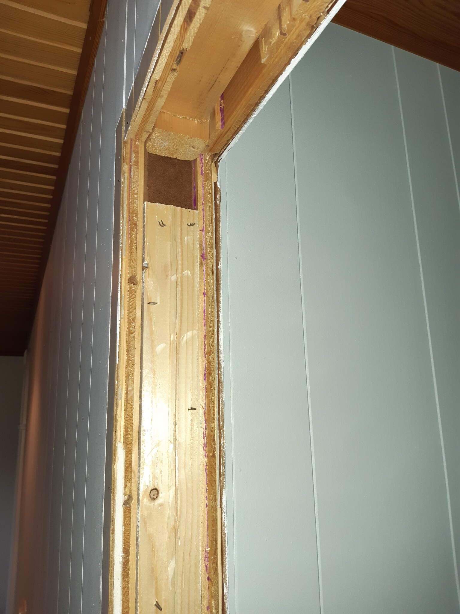

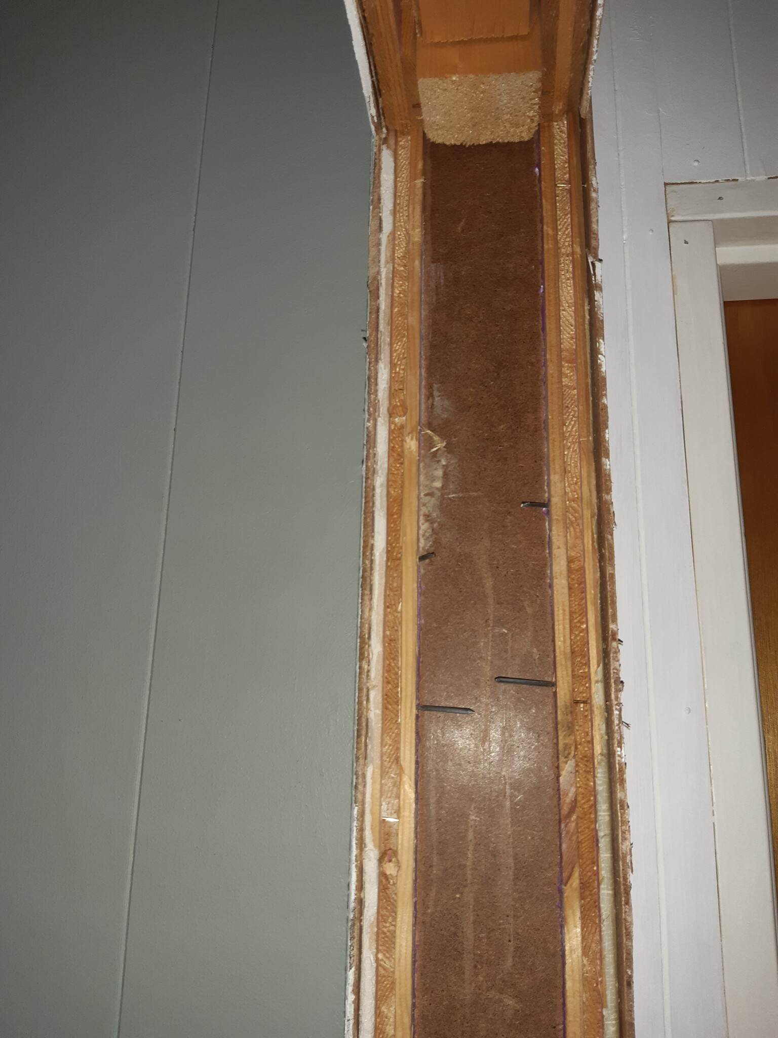

Jag har tänkt byta innerdörrar så jag undrar om det är någon som har erfarenhet av det.
När karmen är borttagen så ser det ut som på bilderna. Verkar vara masonit innanför träskivan som sitter där.
Så frågan är om det är "tomt" bakom masoniten, om det räcker för att dra karmskruv i, eller om det kan sitta några typ tvärliggande regel innanför. Detta är hur det ser ut vid en dörr, sen kanske det ser annorlunda ut vid andra dörrar i huset.
Hoppas på att någon gjort detta.....

Den nedre bilden, är det efter att du tagit bort träskivan?
Antar att dom ursprungliga karmarna var skruvade i träskivan, så det duger till den nya karmen.
Om du vill göra det starkare, så limskruva träskivan mot masoniten med bygglim så blir det en starkare infästning av karmskruvarna.

Någon regel kommer du tyvärr inte hitta där bakom. Mockfjärds elementhus byggdes nästan helt utan reglar.
Bakom masoniten hittar du troligtvis bara papper om det är en innervägg. Yttervägg och golven brukar vara fyllda med spån.
Ännu inte bytt några dörrar eller fönster i mitt elementhus. Det jag sett många andra göra vid dörr-eller fönsterbyten är att klyva en regel eller tjock plywood och fälla in där mellan de där korslimmade plankorna som sitte på var sida. Regeln brukar limmas samt skruvas från respektive sida med mycket skruv. (Som sedan hamnar bakom fodret). Då brukar det bli stabilt nog att kunna skruva en ny karm.
Eftersom det är en innervägg och troligtvis bara har papp bakom masoniten så skulle jag nog ha testat att kika där bakom. Borde inte vara för krångligt att kapa ur masoniten på plats, karva ur lite papper för att sedan kunna fälla in en hel regel där. Den behöver atagligen klyvas lite för att masonitens bredd och kunna fästas stabilt mot plankväggen

Ja, på den nedre är träskivan borttagen.

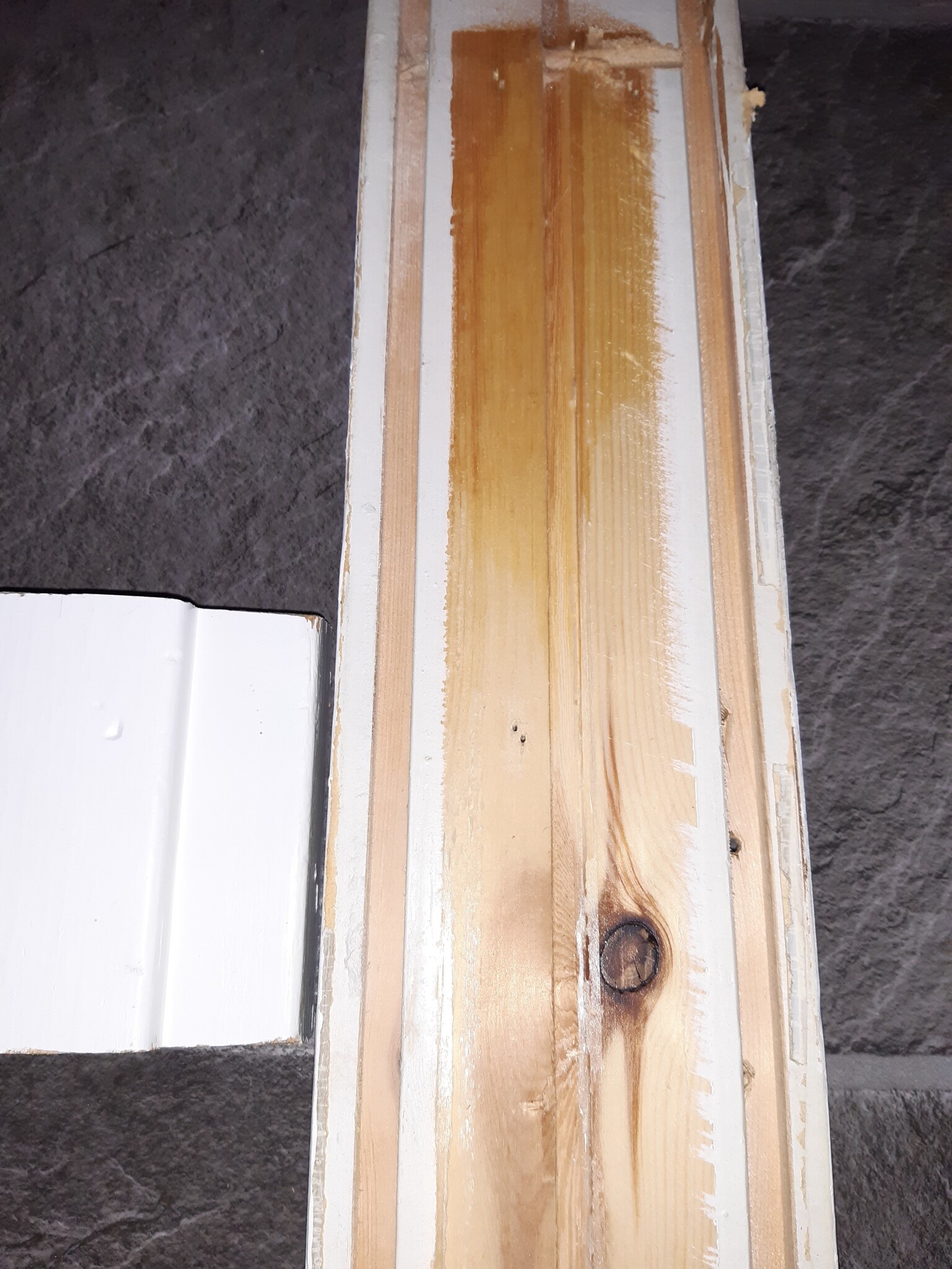

De ursprungliga var varken skruvade eller spikade utan limmade (måste ha varit ett bra lim) och fästa med typ häftklammer modell större, man kan se dem sitta kvar i träskivan, bifogar en bild till på en bit av insidan på gamla karmen där man kan se de små hålen efter dem.
Det du skriver Stuff är kanske idé att prova, jag provade igår med att borra ett litet hål i masoniten och det kändes som det är tomt innanför.

Första dörren så provade jag med att göra en infästning med 15mm plywood, limmade mot masoniten och skruvade från sidan.
Det var den tjockleken jag kunde ta utan att såga ur/ bort masoniten.
Var osäker på om det skulle fungera att skruva karmskruven i utan att jag kanske skulle få såga ur och sätta en tjockare regel eller något.
Men det såg ut att fungera så jag fortsatte så, kanske inte så en yrkessnickare hade gjort, men man är ju bara amatör.......
Det kommer förmodligen funka toppen. Tack för komplettering.
