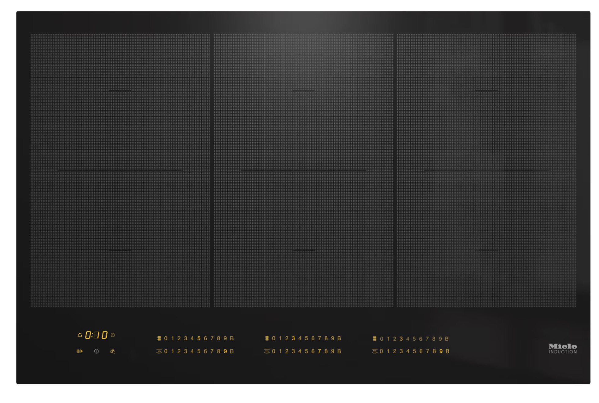

Själv installerade jag en Miele 7575 för ett par veckor sedan, ersatte än äldre Siemens häll med 4 fasta zoner.
Jag gillar möjligheten till att ha mer än 4 st kokkärl, men framför allt gillar jag att kunna välja fritt vilken zon vilket kärl ska stå på utan att behöva försöka matcha storlek på zon och kärl, vilket var tvunget på den gamla.
Jag tittade på en helt zonfri Miele (7697) också, men efter att ha läst på lite verkade det inte fungera så bra i praktiken. Samt, hela hällen delade på lika mycket effekt som en zon på 7575.
I teorin ska 7575 kunna ge 7.4 kW till ett kärl, det har jag dock inte lyckats med i praktiken, men drygt 3 kW in i en kastrull med pastavatten har jag fått. (baserade på volym och tid för att koka upp det)
När jag kombinerar ihop två zoner till en större för 28 cm gjutjärnspannan kan jag se att det inte är jämnt fördelad värme, utan den blir varmare närmare centrum på respektive delzon.
Jämfört med gamla hällen får man dock bättre värme över hela stekpannan när man använder en ensam zon, på den gamla kunde jag se att det kokade mer i mitten på pannan, när är det om något mest värme ute vid kanterna på vår gjutjärnspanna.
Överlag är jag nöjd, efter att jag hittade hur man ställde in "utökade kontroller". Det gör att man kan ställe in på 6.5, 7.5 osv och inte bara de tio heltals nivåerna. Innan jag hittade det kokade pastan alltid över, 8 var för mycket men 7 för lite för att det skulle koka ordentligt.
Hade jag haft möjlighet hade jag dock gått på en 90 cm häll, hade inte skadat om varje zon var ~2 cm bredare än vad det är nu.

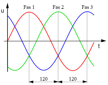

Notera att effektivspänningen mellan två faser inte är 230 V utan 400 V. Med 16 A går det alltså att få ut 16 x 400 = 6,4 kW (och 3 x 16 x 400 = 19,2 kW vid full trefas).
My bad vad gäller full trefas.
Dock är effekten mellan två faser i 16 A 6,4 kW och inget annat.

Ahh, ja så kanske det blir ja.Tomtom79 skrev:
Länge sedan jag läste växelströmslära 😆
Hittade denna tråd:
https://www.byggahus.se/forum/threads/2-fas-system-effekt.271041/
