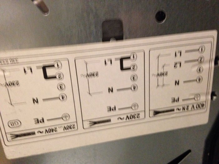

Har kopplat in en spis häll på 6,5 kw men när jag sätter på alla plattorna samtidigt på max då slocknar den! Sätter jag på 3 plattor på max, funkar den.Avemo skrev:
Har läst manualen men hittar inget om effekt spärr.
Nej, säkringen går inte utan plattan slocknar och då ska man starta plattan igen.Avemo skrev:
Det är 2 fas och nolla. Jag trodde oxå att det ska bli 2 separata faser med gemensam nolla. Men blev tveksam. Blir knte klokare på manualen.

Som sagt ett fel som det du beskriver har inget med matningen att göra. Men jag förutsätter att du är tvärsäker på att det finns nolla i matningen, utöver de två faserna?

På sidan 12 kan du hitta att den är avsedd för 220 - 240V och 50 - 60 Hz. Då krävs en nolla i vårt elnät. Det var inte så mycket information i den manualen men hällen kan högst troligt anslutas till en eller två faser och nolla. Ditt problem har inte med säkringarna att göra.
Det innebär att i det här fallet blir 2 *16 a * 230 v = 7360 watt.
Periodvis kan man ta ut mer effekt utan att säkringarna brinner.
Lasten på respektive fas kan inte överstiga 3680 w. En lösning med t.ex. 6000 w och 1360 w fungerar inte trots att effekten inte överstiger 7360 w.
Ett tips är att mäta spänningen i plinten vid full last. En möjlighet skulle kunna vara en glapp kontakt som ger underspänning vid full last.
Om det är en induktionshäll ? Då gissar jag att den innehåller ett underspänningsskydd som kopplar ur induktionsmodulerna vid för låg spänning.

Der är ingen induktionshäll. Jag ska kolla om det är nåt glapp. Men eftersom jag har kopplat den själv tror inte att det är så.Tobbe_3 skrev:Det innebär att i det här fallet blir 2 *16 a * 230 v = 7360 watt.

Gissar att det finns nån sort effekt spärr som grund inställning från fabriken. Hur blir man av med det har jag mindre aning om.
