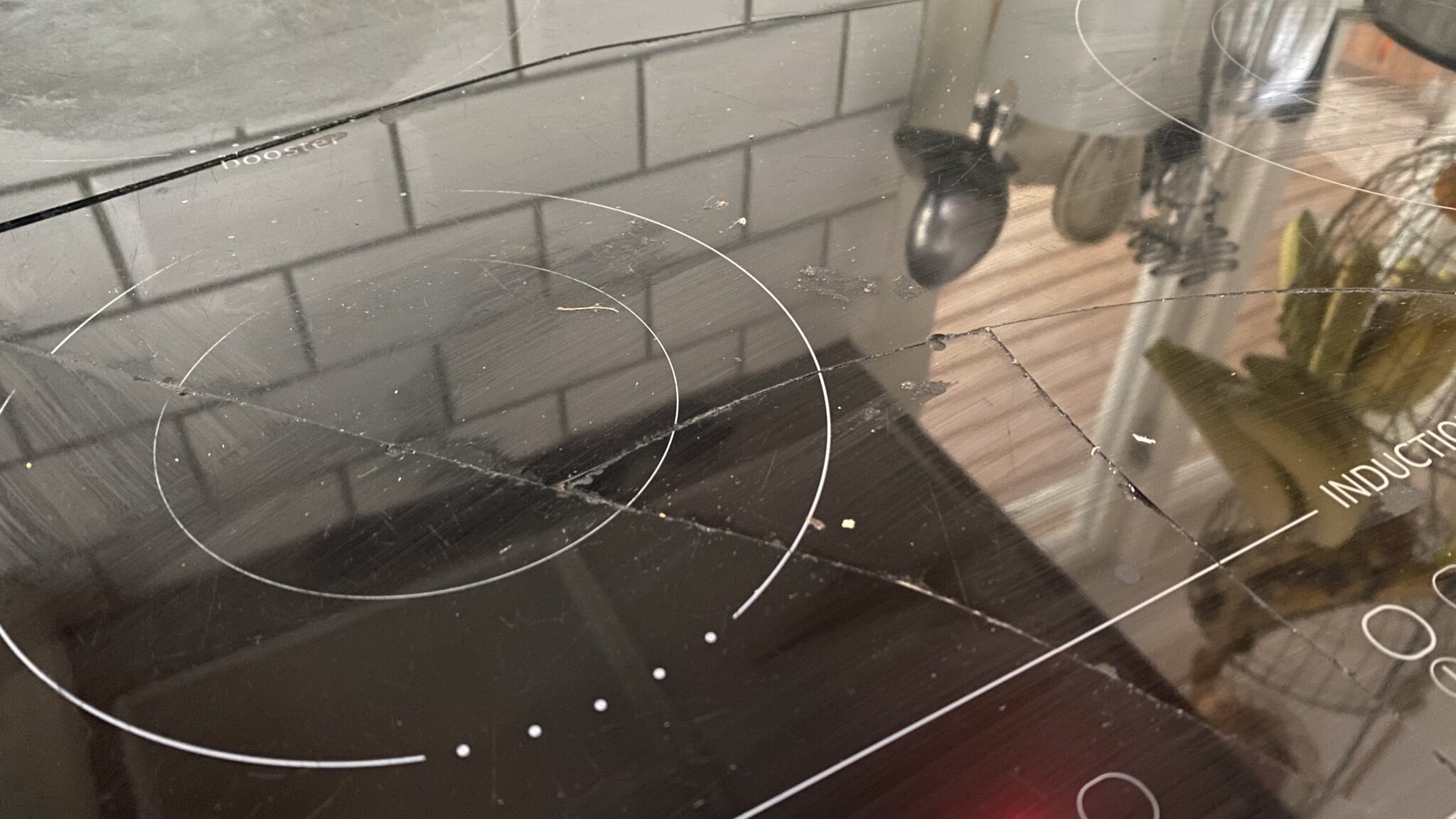

Vår induktionshäll har spruckit och vi behöver byta.
Jag beställde en ny (exakt samma) och trodde att jag hade beställt montering men det verkar inte vara någon som kan komma och hjälpa oss.
Frågan är, kan vi byta den själva? Jag tog en bild på hur kopplingen ser ut på den befintliga.
Den nya som vi fått levererad är dessutom utan koppling/sladd. Jag tänker att det är att koppla ur den gamla och använda den befintliga sladden till den nya.

  • Sprucken induktionshäll med tydlig spricka över ytan i kök.

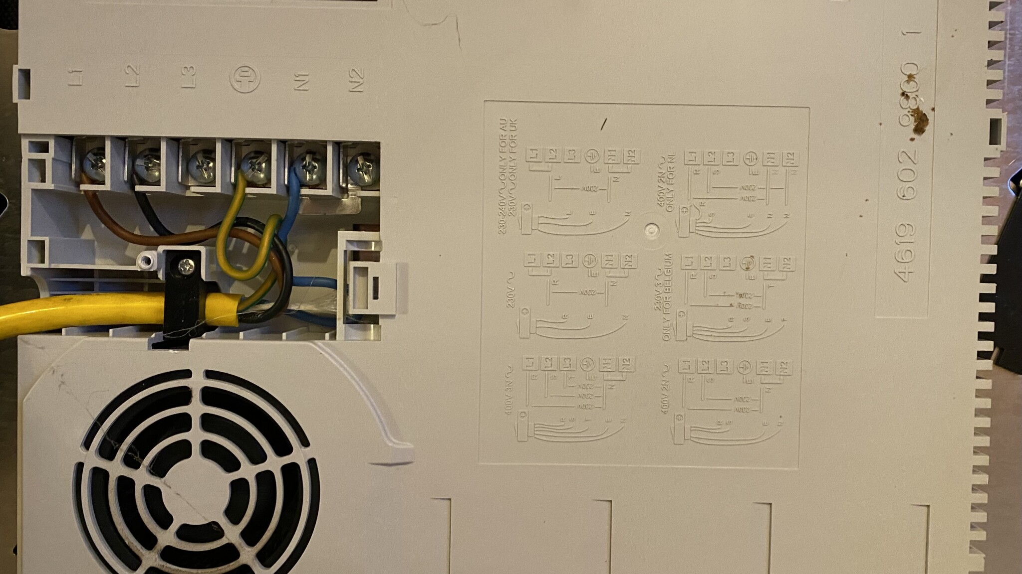

Tack för svar! Här kommer bilder. Samma märke och storlek på häll men det ser annorlunda ut undersidan. Den med sladd i är den gamla/spruckna. Vilka ska wirarna (brun L1, svart L2, jord grön/gul,blå N1) kopplas till (1,2,3,4,5)?

Det står i kopplingsschemat instansat i hällens undersida, syns på bilderna.

Hittade läser, tack!
Följde anvisningarna och det blev så här. Funkar bra!

Kabelmanteln ska sitta fast under dragavlastningen.

Ser rätt ut.
Bra om du har klippt av kablarna och skalat fram fräsch koppar.
Skulle inte skada att korta ner enkelledarna...
Och som ovan skriver, hela kabeln inkl hölje ska fästas.

Jag saknar en bygel mellan plint 1-2. Det är möjligt att den inte spelar någon roll, så ni kan ju prova.

Original, plint från vänster 1 och 2 inkopplad, ej 3.
Ny inkoppling, plint från vänster 2 och 3 inkopplad, ej 1.
- Verkar som om den bruna ledaren hamnat fel.
Blir det samma elektriskt?
Om det är "lika" vet vi inte då vi inte är det rätt, med förbehåll för att det borde sitta en bygel mellan 1-2.
Ser ingen sån bygel i originalkopplingen, som vi får tro var orörd sen tidigare.
- Bara konstaterar att det verkar vara en avvikelse.
Om det påverkar funktionen vet jag ej.
TS har fått denna information och har inte klagat, så antingen sitter bygeln där eller så behövdes den inte. Hällar är vanligen tvåfasiga så 1 kan vara en blindplint.
