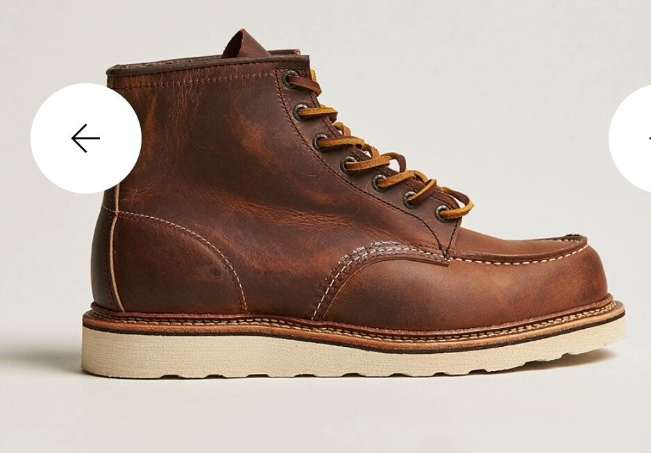

Jag antar det kostar mer än det smakar att byta hela sulan på ett par kängor? Och går det att göra hos en vanlig skomakare eller måste man gå till en beställningsskomakare? (Som tillverkar skor)
Sen kan man undra vad som är skomakare och klackbar - hur vet man? Jag vill gärna gå till proffs så att säga, som syr fast sulan, inte bara limmar

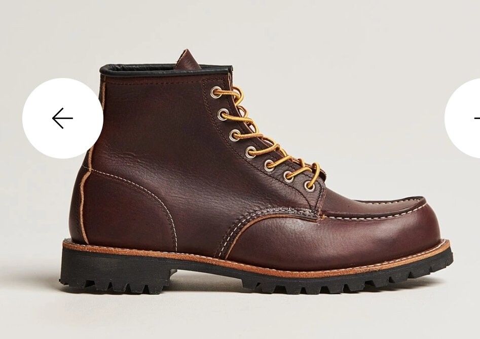

Jag vill ta bort den mjuka vita sulan, helt eller delvis. Och sätta en vanlig grövre mönstrad sula. Vet dock om skon i övrigt har för mjukt skinn för att kunna matchas med en hårdare sula.
Den ena skon på bild med vit sula påminner om den jag har. Den andra bilden visar typen av sula jag vill ha.

Tja, det beror väl på vad det är för känga. Är det en Lundhags eller Meindl så är det väl värt att sula om. Är det Ecco eller lidl så lär överdelen vara slut när sulan är slut.
Visst borde valfri skomakare kunna skära bort den gamla sulan och limma på en ny. Om kängan ifråga klarar av en annan sorts sula är en annan fråga.
Bäst att ta med kängorna och gå runt och fråga vad skomakarna anser och vad det kan tänkas kosta.

Det är väldigt vanligt att den sömmen du ser vid sulkanten på kängan på bilden är endast dekoration, svårt att avgöra om det är så på din bild.
Leta rätt på en skomakare som är ansluten till skomakarmästarförbundet i första hand, då ökar chansen att det är en ”riktig”skomakare som kan ge dig svar.

Sömmen är faktiskt sydd genom hela sulan, men märkligt då sulan är platt, o sömmen är ju redan utnött på undersidan på flera ställen. Denna dåliga konstruktion märkte jag direkt efter köp. Sömmen var nedfräst i spår men spåret var typ 0.4mm djup bara.

Det är inte färgen som jag primärt vill byta, utan typen av sula.

Såklart slänger jag inte pengar på att fixa ett par Lidl skor 😆. Det är ett par Timberland, men inte den klassiska kängan utan en mer dressad känga, liknar den i bild. Men kostar det 1600kr byta sulor så är jag mycket tveksam, även på ett par märkesskor.
En riktig hel sula behöver sys, inte limmas.

Priset på att sula om ett par randsydda pjucks har gått upp de senaste åren. Så nu i höstas betalade jag 2200 för ny gummisula på ett par kängor.
