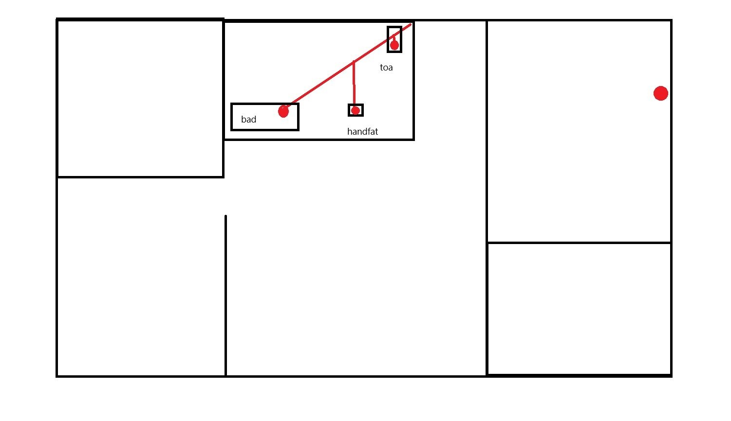

på övre plan finns kök, det röret går genom golvet och är i källaren utanpå liggande mellan tak och golv sen rakt ned under platta.
Även dusch och toalett finns uppe, ansluter troligtvis mot änden av huvudstammen, rören i badrummet är ingjutna i golvet, från dusch förbi handfat och toalett sen ned genom golv och går på utsida vägg i toalettrummet i källaren ned under platta.

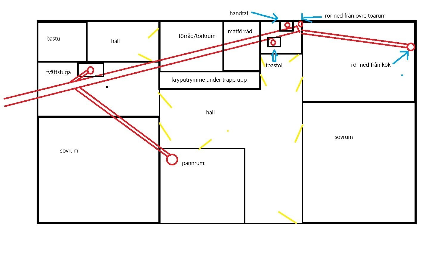

I källaren går troligtvis huvudstammen från ena kortsidan på tvären genom hela huset fram till toaletten i källaren, på sin sträckning ansluter avloppet för tvättstuga samt en anslutning från pannrummet.
Gjorde skisser på hur jag TROR allt är draget, jag har inga ritningar att kolla på och vet ej hur man får tag i det om det ens är möjligt.

Problemet är bara i köket, alla andra rör och golvbrunnar så rinner vattnet undan utan bekymmer.
Så det blir nytt rör från köket som kopplas på från röret där badrummet/toaletten på övervåningen går ned till huvudstammen under plattan, ska göra hål i väggen idag, på måndag beställs vvsare som får göra påsticket, sen drar jag nytt 75mm plast från det upp till diskho.
Minst arbete och billigast, sen får resten av huset bli när behov uppstår eller rum med avloppsrör renoveras.
Gamla röret där det går ned under plattan, kapas av och jag fyller hålet med cement.
