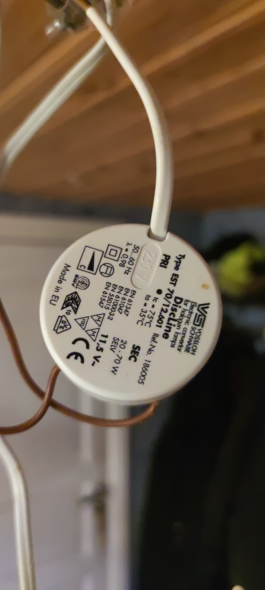

Har 3st spottar i taket i hallen.
Med en dimmer och en transformator
till 3 lampor.
Vad ska jag ha för transformator istället för den jag har.
Ledlamporna är dimbara
Elektronisk transformator för lågvoltshalogenlampor, kopplat med två kablar.
Och på knappt en watt var.
Den gamla funkar ju bara om ja har en halogen o två leed,för transformaton är till minst 10w.
Och kommer det funka och dimra,eller måste jag byta dimern också.
