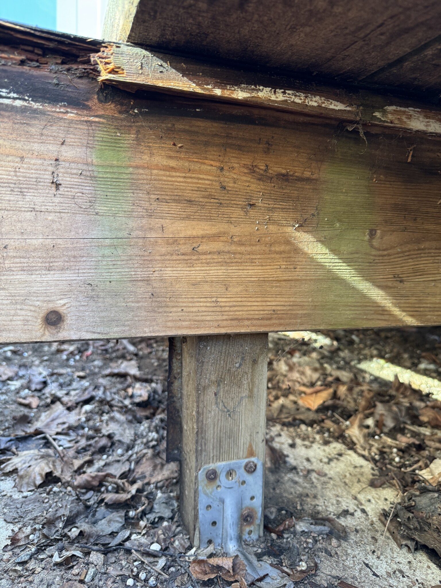

Vi har en altan i azobé-trä som byggdes av förra ägaren. Själva "trallen" är fortfarande i väldigt gott skick, men den har nu börjat svikta på sina ställen och skruvarna som den sitter fast med har börjat lossna här och var. När vi skruvade bort en bit för att titta på grunden så kan vi se att bärlinorna verkar ha börjat ruttna, så det är ju inte så konstigt. Altanen borde vara 15-20 år.
Så här ser det ut (delar överstrukna med rött är byggda vid andra tillfällen och inte intressanta just nu):
Bärlinorna verkar vara riktigt stora reglar som vilar på någon form av plintar. Av vad jag kan se är de alla 95x230 i dimensioner. Jag antar att det är för att klara av vikten av azobé-trallen som väger bly. När jag vägde den "lilla" brädan jag skruvade loss så vägde den 18kg, så var och en av de stora brädorna borde väga ungefär 88kg, eller i runda slängar 1.6 ton totalt.

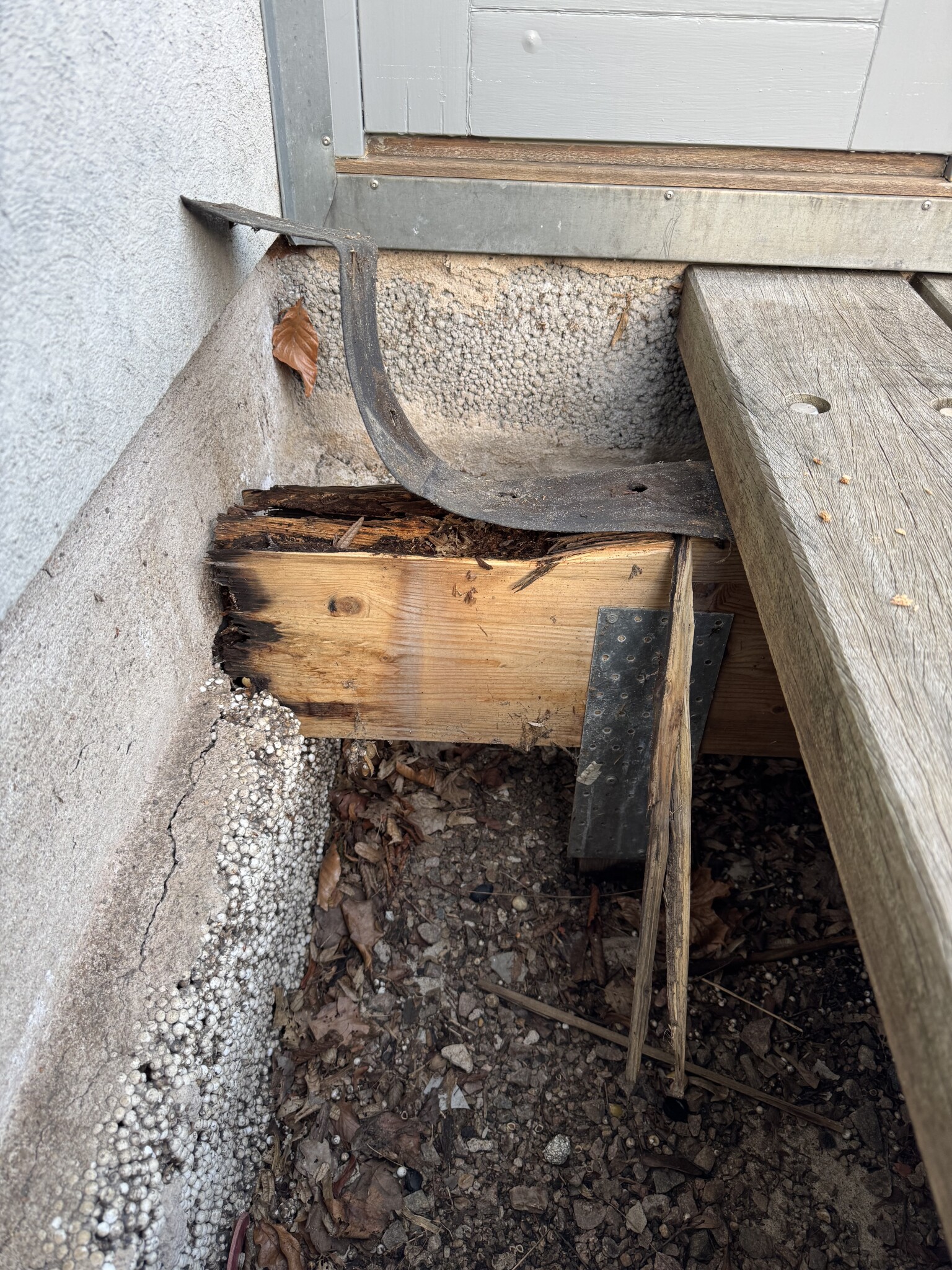

Så här ser ändan ut på en av bärlinorna. Den är dock lite speciell då den tillhör det kortare partiet, men övriga bärlinor ser likadana ut av vad jag kan se. På andra partier så ser det nästan ut som att bärlinan börjat böjas eller mosas av vikten (ser ut som ( istället för | om man tittar från kortsidan).
Rent snickerimässigt borde det inte vara särskilt svårt att byta ut grunden då azobé-trallen vilar direkt på bärlinorna, men det är definitivt ett tungt tvåmansjobb vilket alltid är knepigt med småbarn. Så vi misstänker att vi nog får försöka anlita hantverkare, men innan vi gör det vill vi försöka läsa upp oss så vi vet vad vi ska tänka på.

Är verkligen bärlinorna ruttna?
Att det är rutter på bilden beror på ett generalfel !!! Ändträ får aldrig vara i kontakt med någonting!
Det måste alltid vara helt rent så bara luft finns mot ändträ så det får möjlighet att torka ut helt mellan regnperioder.
Kolla mitt på golvet samt längs alla kanter hur det ser ut.
Japp, även i mitten av bärlinorna finns partier där skruvarna har börjat lossna och trallen sjunkit ner. När jag tittar med ficklampa i springorna kan man se att bärlinorna ser ut att ha börjat mosas ihop eller böjas. Givet hur det ser ut i kanten så antar jag att bärlinorna helt enkelt inte är tryckimpregnerade och har börjat ruttna. Ska försöka lyfta bort en bräda i mitten och kolla närmare också.L Leif i Skåne skrev:Är verkligen bärlinorna ruttna?
Min pappa kommenterade samma sak och sa att det borde varit en luftspalt mellan ändträ och husgrunden. Jag läste dock precis samtidigt i Altanskolan att man kunde använda husgrunden som stödjepunkt genom att fästa en bärlina i den. Hur gör man det samtidigt som man minimerar risken för röta?
Man använder tryckt virke samt sätter med klossar på ca 10 mm så det finns en springa bakom reglen så vattnet inte blir fast ovanpå.T Tubaist skrev:Japp, även i mitten av bärlinorna finns partier där skruvarna har börjat lossna och trallen sjunkit ner. När jag tittar med ficklampa i springorna kan man se att bärlinorna ser ut att ha börjat mosas ihop eller böjas. Givet hur det ser ut i kanten så antar jag att bärlinorna helt enkelt inte är tryckimpregnerade och har börjat ruttna. Ska försöka lyfta bort en bräda i mitten och kolla närmare också.
