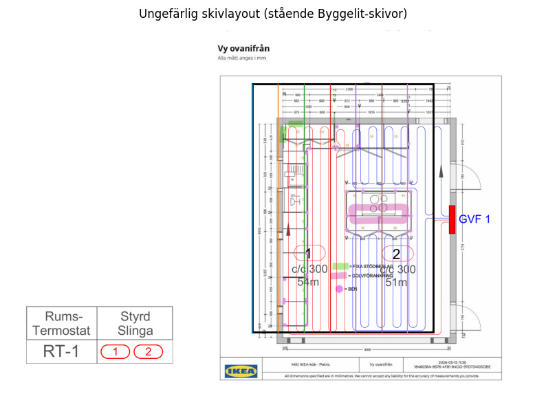

Då jag ändå ska byta golv tänker jag lägga golvvärme och därmed byta golvspån. Ca 22kvm.
22mm spårat byggelit, värmeplåt, golvgips, pe-folie 0.2 och sen HPL berry aloc.
Har redan allt hemma förutom golvgips och pe-folie.
Kommer säkert stöta på en och annan fundering men ser ni några konstigheter kring detta?
Får gå med cirkelsåg och sen slipa reglar är jag nog med på då det är limmat och skruvat. Ca 21kvm.
Kan jag börja med att lägga upp i högra hörnet och ända ner? ( så man kan gå mellan rummen )
"Det har jag aldrig provat förut, så det klarar jag säkert"
  • Byggnadsritning med markerade områden och mätningar för installation av golvvärme i kök, inklusive spårat byggelit och värmeplåt.
  • Golvlayout för nytt kök visar placering av golvvärmeslingor, rumsplanering och skivor från IKEA; markerar termostat och styrslingor.
