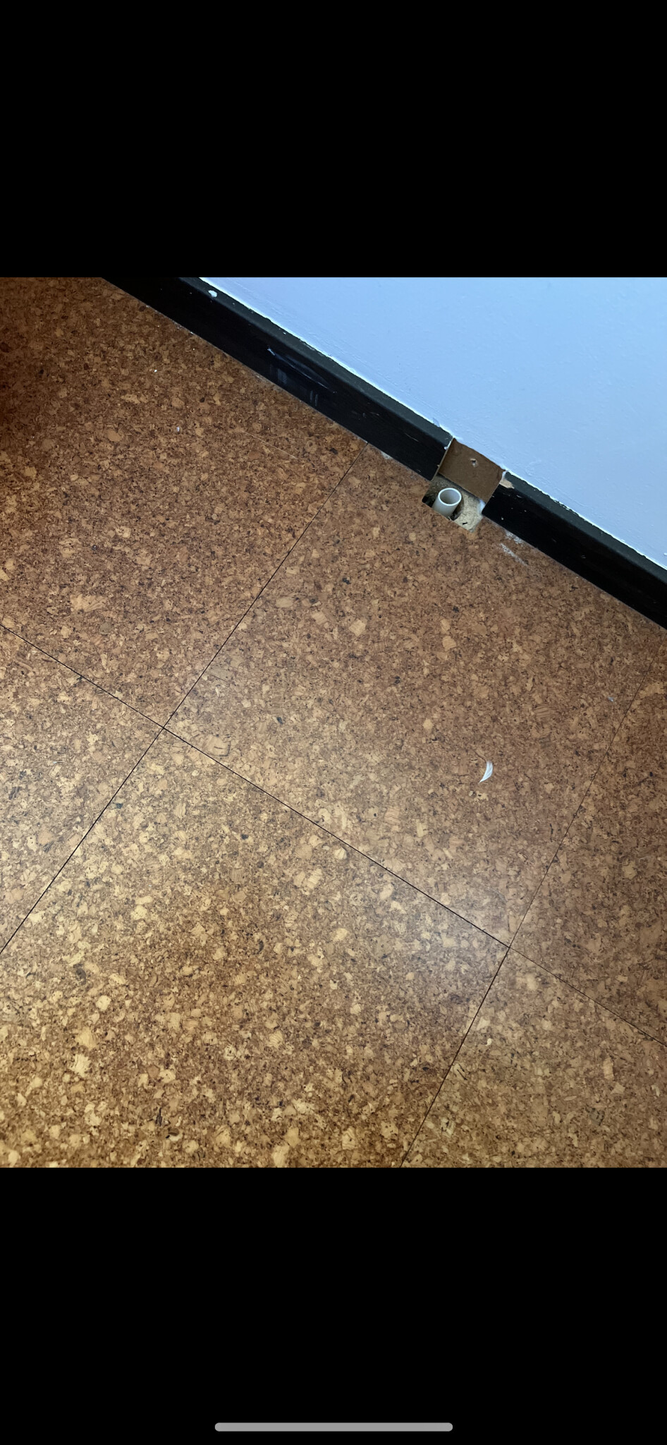

Hej, har ett golv som ser ut på detta vis, det är limmat mot golvspån. Det gäller ovanvåningen i ett trähus. Är det smidigare att hyvla bort det fastlimmade golvet eller att såga bort hela golvet med golvspån och lägga nytt golvspån och därefter laminat?
Mvh
  • Bilden visar ett golv med korkmönster samt en del av en vägg och tak.

Varför inte lägga det nya golvet på det gamla?

Det är sedan 1979, tror limmet kan lukta? Har idag heltäckningsmatta över det befintliga golvet, men i ena garderoben är det en mindre doft som jag tror kommer från limmet/golvet

Är det från 1979 skulle jag skicka prov på matta och lim på asbesttest innan rivning:

Limmet kan lukta, men det kan ju också vara så att det är instängt och fuktigt i garderoben, att det är något annat som luktar. och det tåls ju att undersökas.
Det går fort att riva bort golvspån med rätt grejer och det går fort att lägga nytt samtidigt som man får möjlighet att ta en titt i bjälklaget med risk att man river ut isoleringen och lägger in ny för att den gamla sjunkit ihop.

det är en större garderob med normal innerdörr och med ett träfönster , så det lär ju ventileras? Dock så är den garderoben vägg i vägg med duschen. Osäker på doften men tycks känna igen den, ingen obehaglig doft och inget som sätter sig i kläder. Skulle absolut inte tippa på mögel. Men förstår det som att limmet kan ge ifrån sig en speciell doft om det blir fuktigt?

jag har förstått det som så, men jag har inte stött på just det. Bara fula mattor.
Går det inte att bända bort översta lagret med kofot och stämjärn eller så?

du menar golvet överst som är ditlimmat? Sitter rätt hårt, tror inte man får bort allt limm utan kommer nog behöva slipas också
