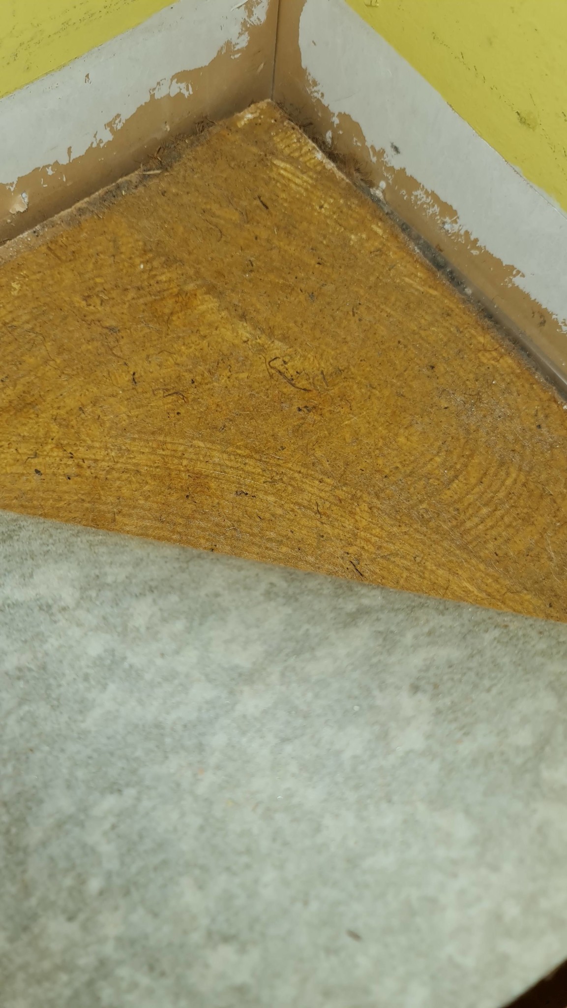

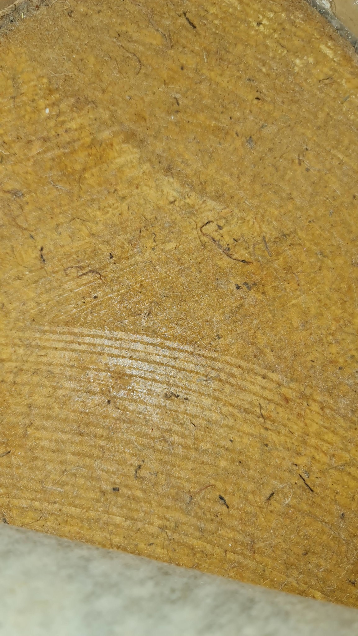

Tänkte montera laminatgolv, men först jag vill riva den gammla linoleum golv, min fråga är måste jag byta hela golvspån pga limmet som siter kvar? Annars under golvspånet är sand.

Luktar det?
O Odi et Amo skrev:
Luktar det?
Den är från 1973, den luktar inte nu, men om jag stäng den med laminat ovanpå kanske det ska börja lukta ??? Kan det va att limet är med asbest här ?
om du har sand under golvspånet så riv inte upp golvspånet om du inte vill ha en massa extra jobb om det är flytande golv på sand
Ja det är sand under

Nej, varför skulle du byta golvspånet? Du hade kunnat låta plastmattan vara kvar också och lagt laminatet direkt ovanpå.
nino
Nej börjar du riva i spånskivan så har du jobb utan dess like
Laminatgolv är inte täta.
Asbesthaltigt lim brukar vara svart, däremot förekommer det att linoleummattor från den tiden innehåller asbest.

Har du inte rivit mattan så lägg direkt på

Jag har inte rivit, men det är helt lös, tror du det ska inte lukta limet som sitter kvar ?

Jag tänkte pga lukt i limet kanske

Om inte limmet luktar nu så är det ju osannolikt att det börjar för att du lägger ett laminatgolv ovanpå mattan.
