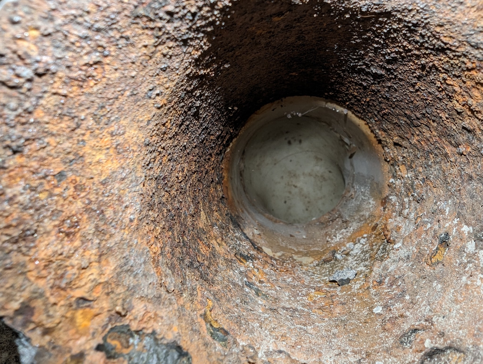

Ah, naturligtvis. Lyckades efter lite möda få loss locket. Stammen går rakt ner i backen. Kan inte se vart den tar vägen riktigt, utan bara att den går uppskattningsvis minst en halvmeter rakt ner. Vinkeln i öppningen blir ju rätt så snäv, så jag kan varesig se eller sticka in nåt att känna med så pass långt ned. Mobilkameran var det bästa jag hade hemmaC cpalm skrev:

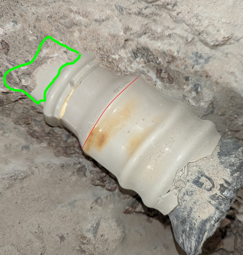

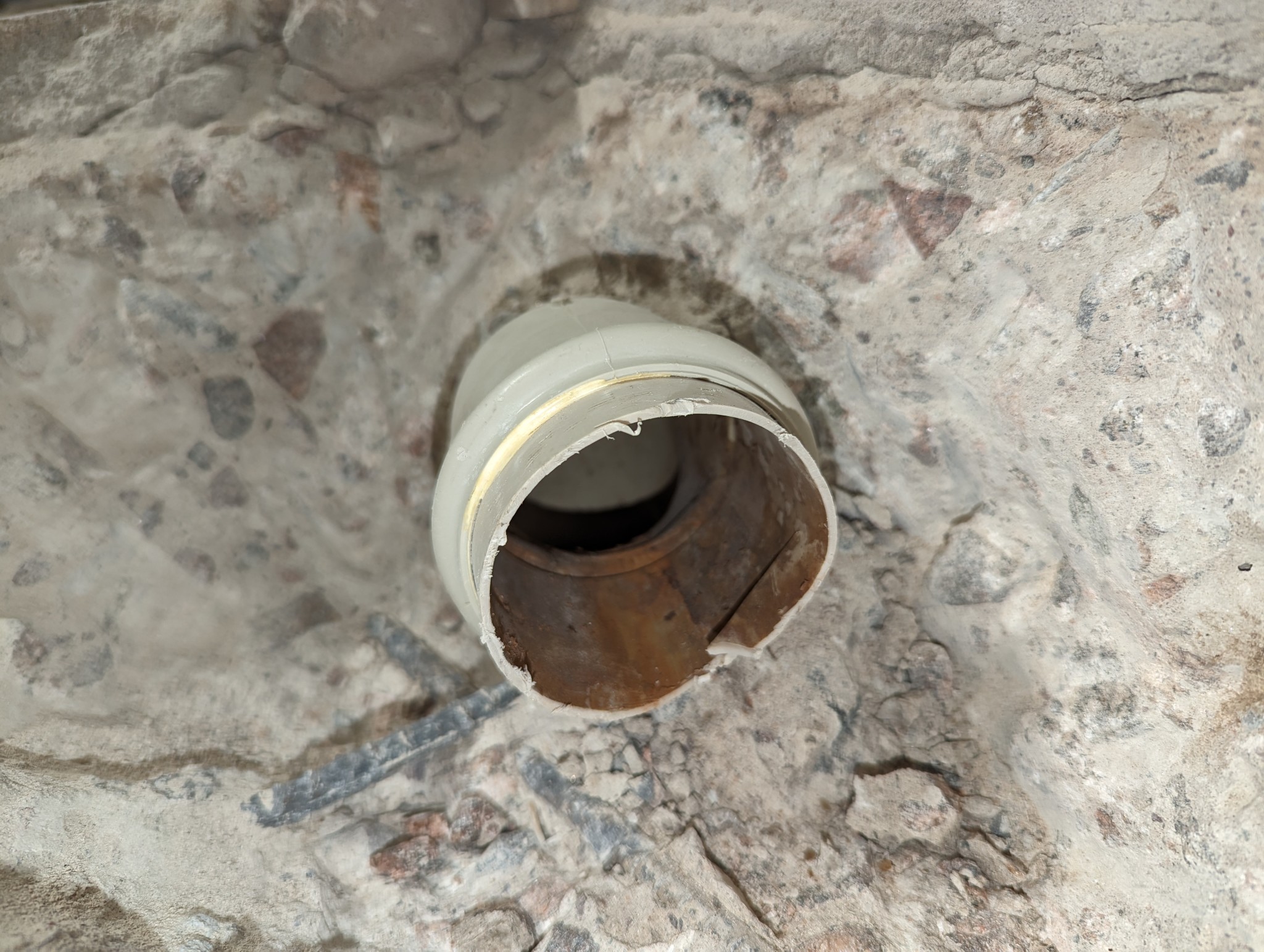

Var tvungen att slå sönder brunnen för att komma åt och nu sitter en mindre del kvar i vad jag antar är en krympmuff (?). Det ljusgula som syns i skarven mot nästa rör är lim? Det röret viker i sin tur av rakt nedåt i höjd med listen/maskeringstejpen som syns på bilden, dvs under väggen och säkert delvis under trägolvet i nästa rum.
Var på väg att ge upp ett tag, det är ett h-vete att komma åt. Om röret måste friläggas undertill vete sjutton hur jag ska lösa det. Tror planen får vara att ta ut en rörmokare som får kika på det och föreslå en lösning. Är rätt nojig för at slinta och spräcka röret, för då är det väl så att säga rätt kört.
Den röda linjen på närbilden visar var gjutjärnet tar slut.

Av bilden genom röränden att döma är det nog "tyvärr" bara muffänden på en böj som sticker vidare ner i plattan.Krilleman skrev:
Har inget beprövat tips då jag sluppit motsvarande utmaningar, men spontant tänker jag;
Ta tigersågen och fimpa krympmuffen vid kragen vid röda strecket så du kommer åt bättre. Den kommer du ändå inte att kunna återanvända. Har du tur kan du sedan kanske få ut stumpen ur muffen. Beror väl på hur väl limmet tagit och hur "mört" röret är antar jag. Alternativt att stumpen är tillräckligt lång för att skarva på?

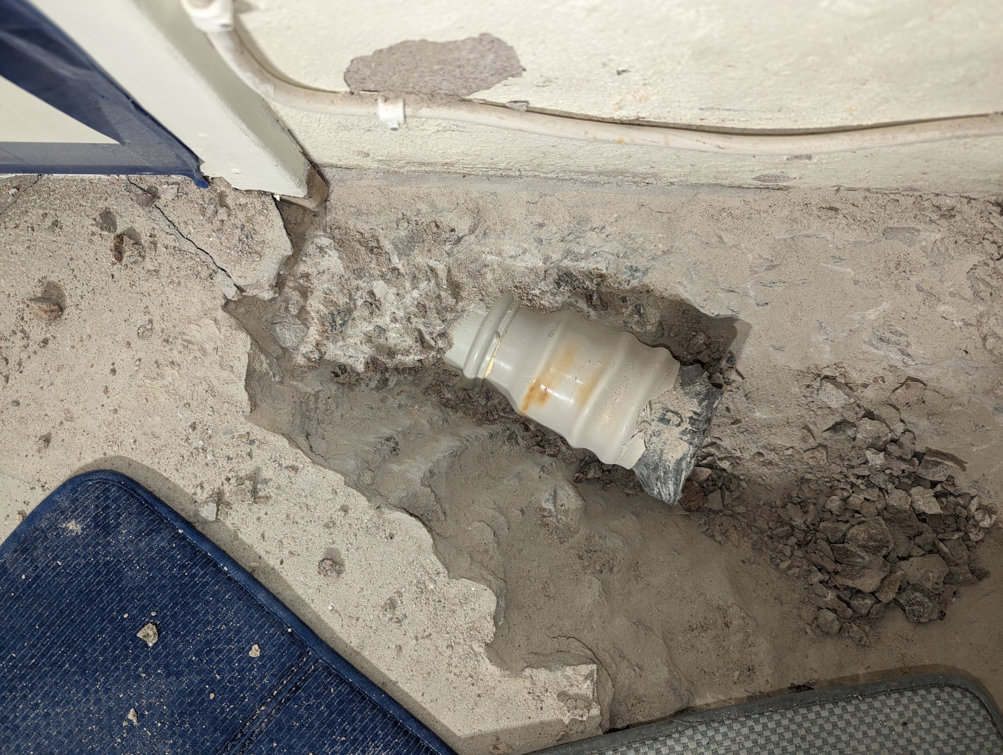

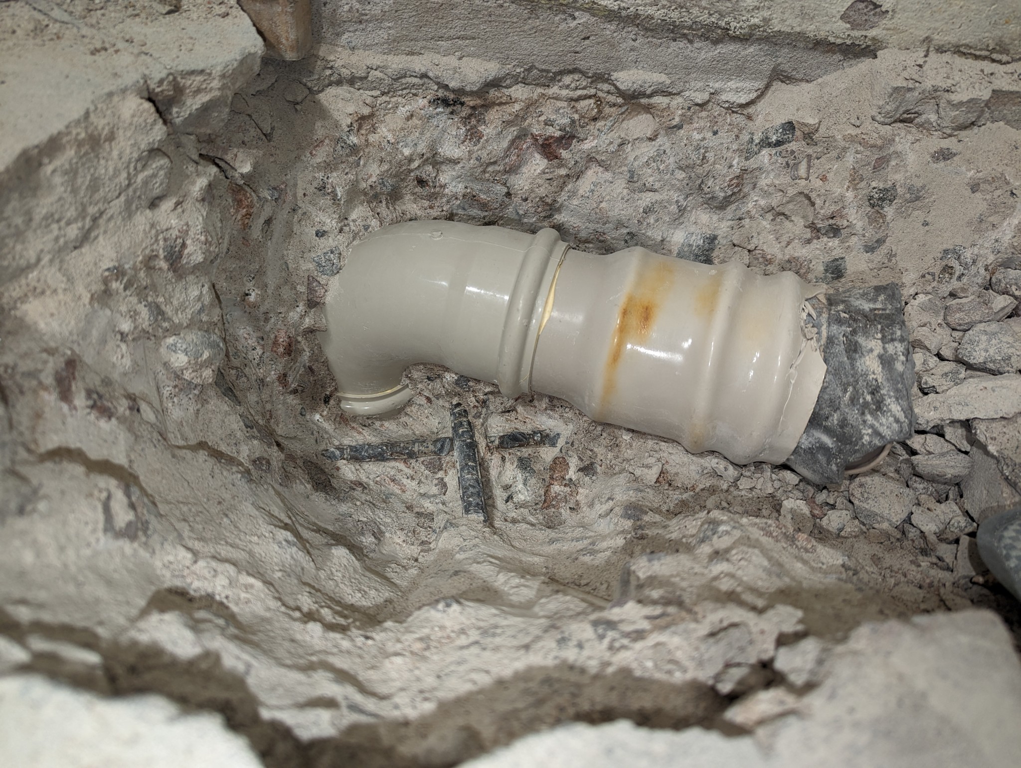

Tack! Utvidgade "gropen" åt alla håll och även på djupet. Allt blev plötsligt lättare. Funkar rätt så bra att bila spår med den platta mejseln längs med röret. Om det är ett par cm betong kvar mellan spåret och röret så vibrerar det nästan loss av sig självt. Det dök upp lite armeringsjärn undertill, men tror det går att arbeta runt dem hyfsat.C cpalm skrev:Av bilden genom röränden att döma är det nog "tyvärr" bara muffänden på en böj som sticker vidare ner i plattan.

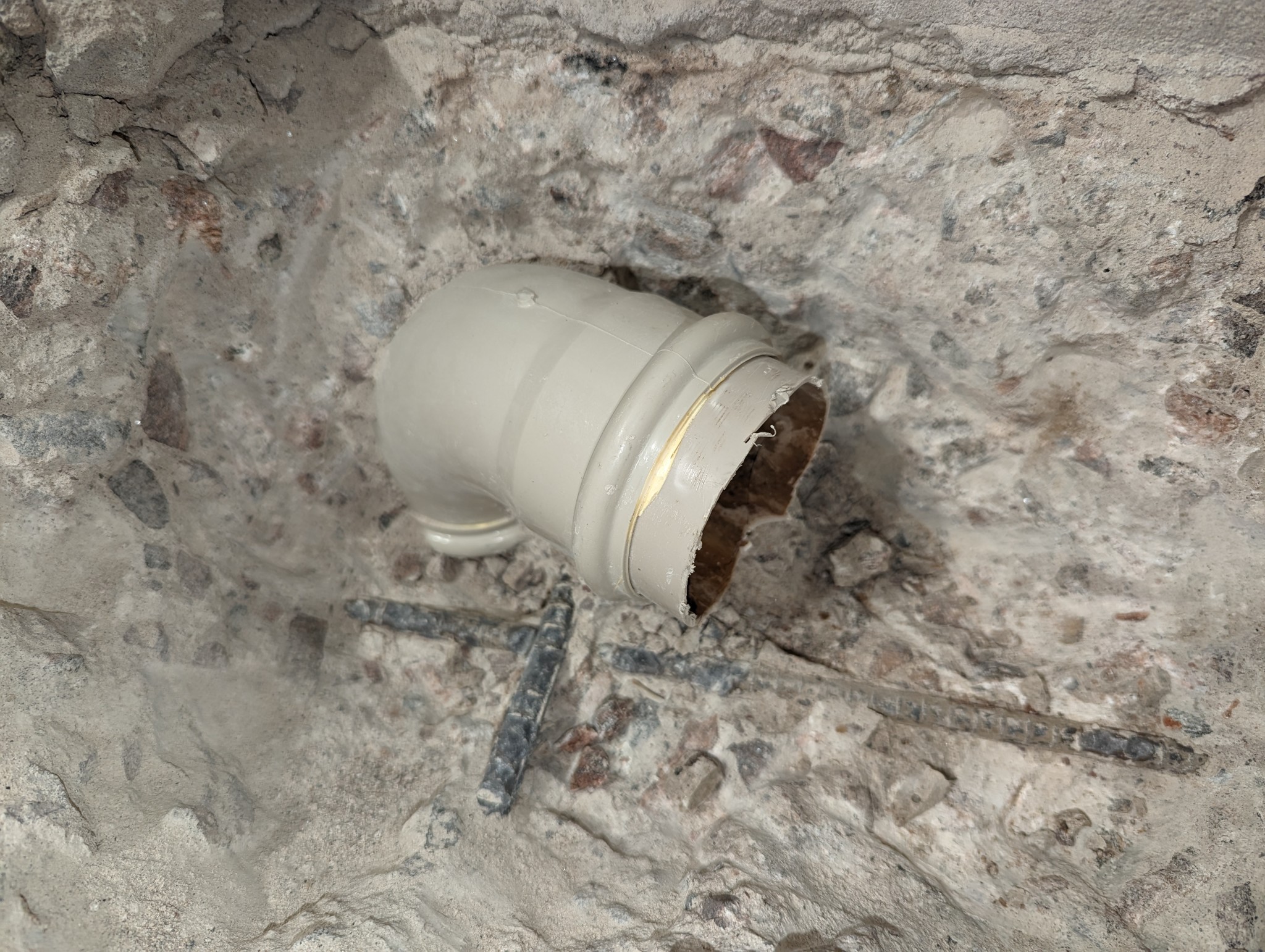

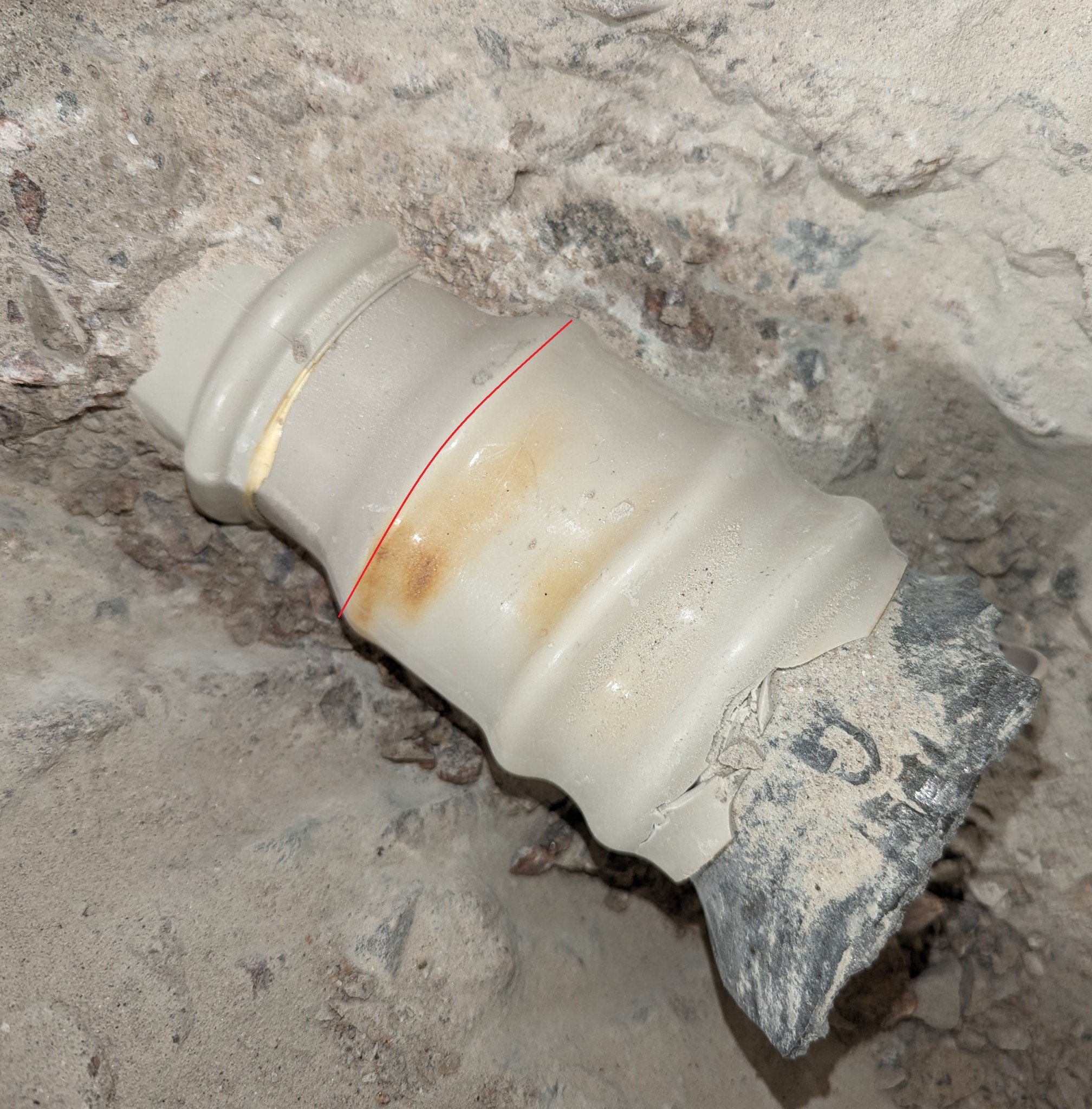

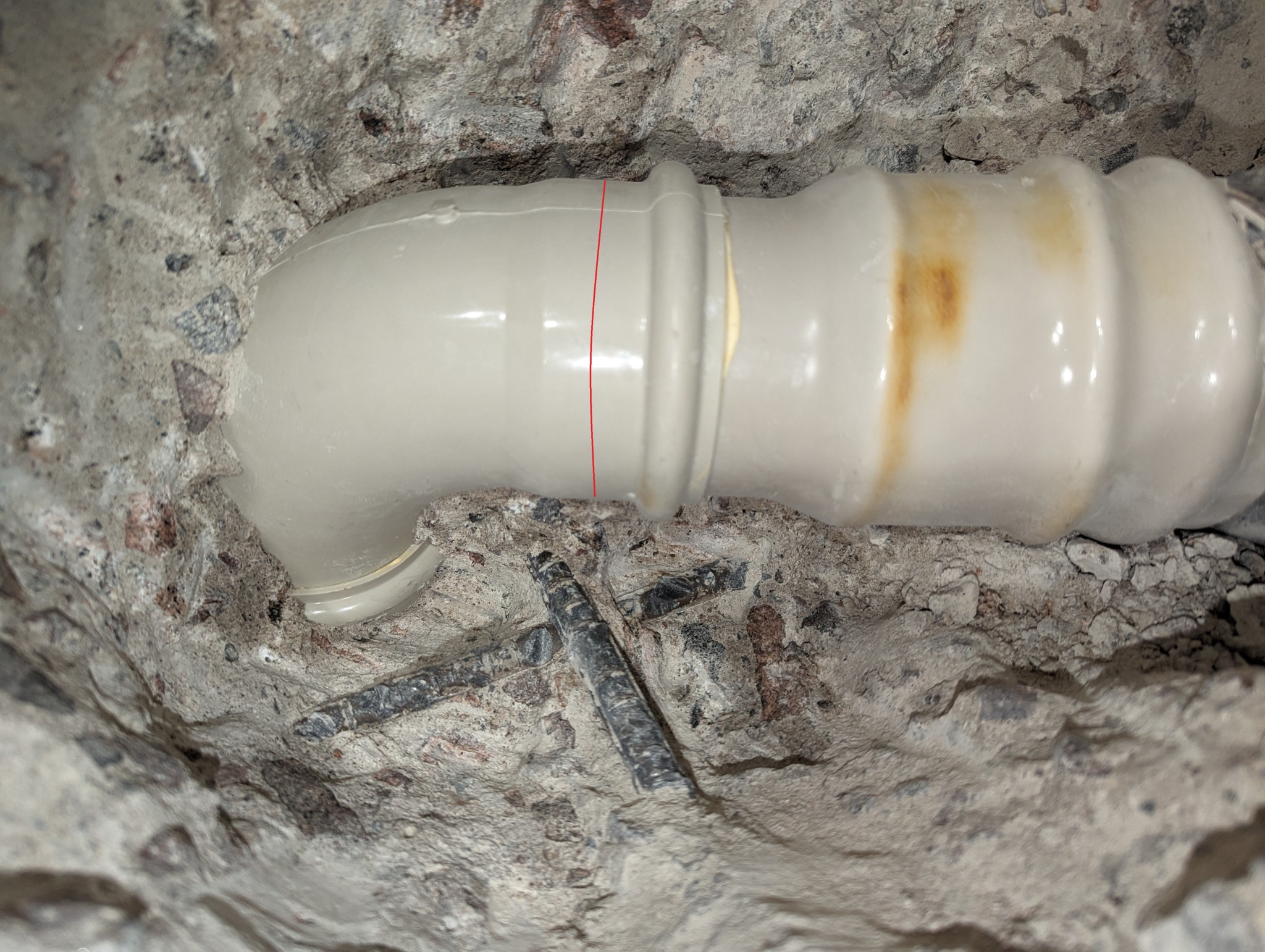

Fick en timme här på morgonen innan dagens övriga måsten drog igång. Som synes är det en 90-graders böj nedåt innan nästa rör är iskarvat. Jag tror röret med böjen är ca 79-80mm i ytterdiameter på den lite bredare delen närmast änden (markerat med röd linje på bilden). Kom inte riktigt åt met skjutmåttet, innan jag fick avbryta, så det kan möjligen vara någon mm mer, men inte mycket.
Ska försöka få tag i sågblad för betong under dagen, och sen packa upp tigersågen som jag aldrig använt förut
Har hyrt en Hilti TE700, så jag kan tyvärr inte skylla på utrustningen i detta fallet! Man får ju ändra tankesätt lite när det sitter i ryggmärgen att inte förstöra mer än nödvändigt. Tack för tipset.H H-Thomasson skrev:

Skall du såga i betongen får du använda vinkelslip och en betong- eller universalskiva, tigersågen funkar inte på betong. Men det tror jag inte du tjänar nåt på att ge dig på. Min tanke var att frilägga röret innan du sågar.
Tydligen passar vanliga nya rör i äggskalsmuffen, så jag skulle fokusera på att se om du kan lyckas bryta isär någon av rörskarvarna utan att muffen går sönder, så slipper du bila dig fram till en slätände.

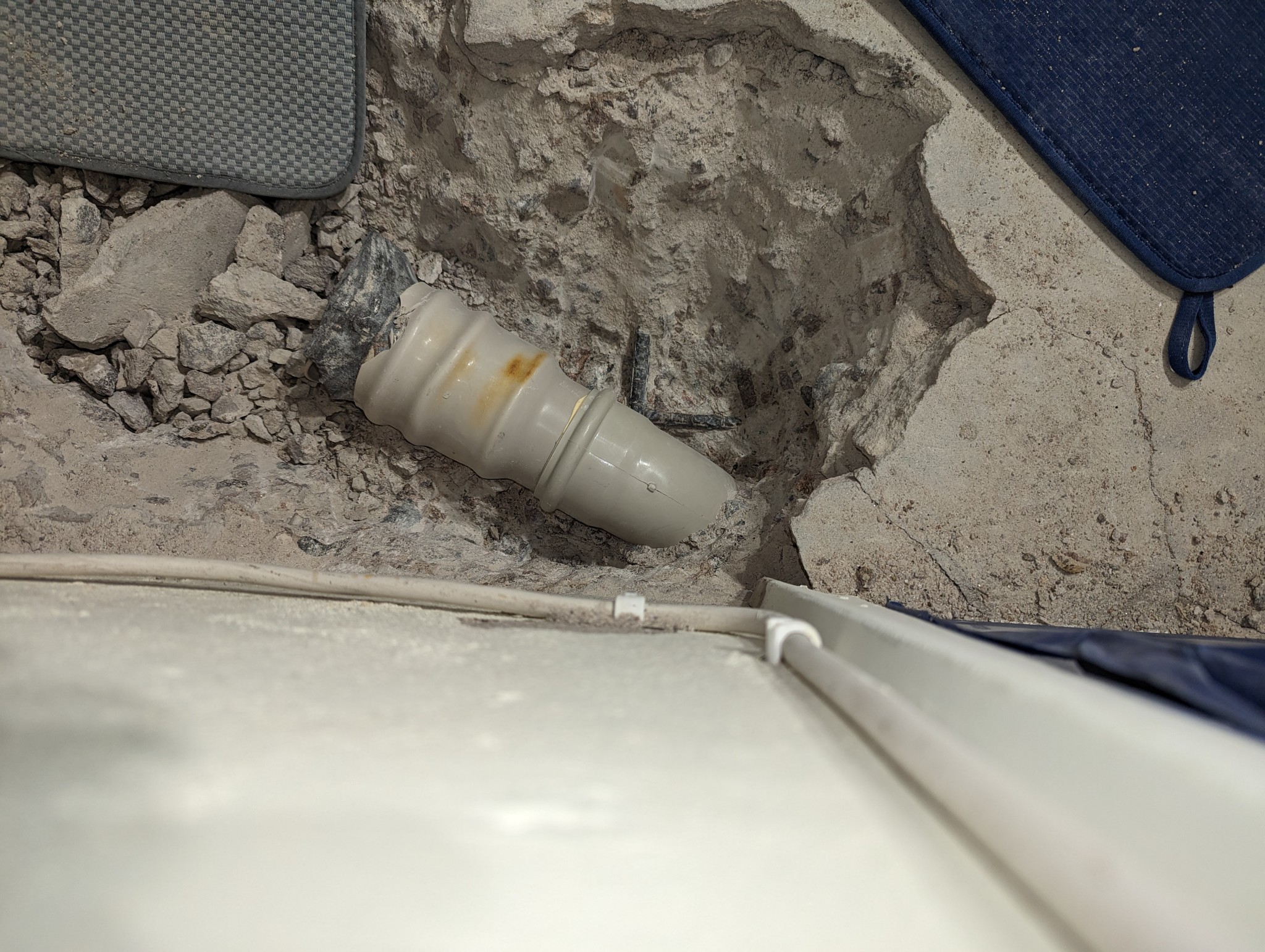

Vet inte om jag förivrade mig lite, men tog iaf multiverktyget och kapade krympmuffen när jag bilat fram så det gick att komma åt. Snittet blev väl inte sådär jättefint (underdrift) och det hade spruckit lite dessförinnan, men sprickan är ju i alla fall i "rätt" del. Som väntat sitter det ihop som berget. Vet inte om jag vågar börja bryta i den sista snutten för att få loss den. Spricker det yttre röret känns det rätt kört...C cpalm skrev:
I min lekmannamässiga okunskap tänker jag att det "bara borde vara" att kapa resterande del av krympmuffen precis i linje med röränden och sedan få tag i ett rör som i ena änden är gjort för att skarva invändigt i ett 75mm rör. Som den här personen försökte: Invändig övergång gamla pvc till ppå | Byggahus.se . Är det feltänkt?
Vet inte om det kan vara till någon hjälp för någon annan, men det hela slutade med att jag sågade av krympmuffen kant-i-kant med röret. Sen kom röris hit och satte i en gumminippel med övergång till 50mm som sedan drogs till nya golvbrunnen. Gjort på 10 minuter.
