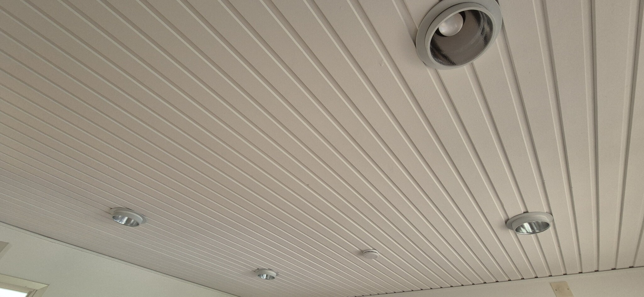

Vi har ett hus från 70-talet, tillbyggt 80-talet. Ett av rummen har 4 st downlights som är infällda i taket. De känns som den typen av infällda spots som man hade i kontor, matsalar etc. innan det fanns bra spotlights.

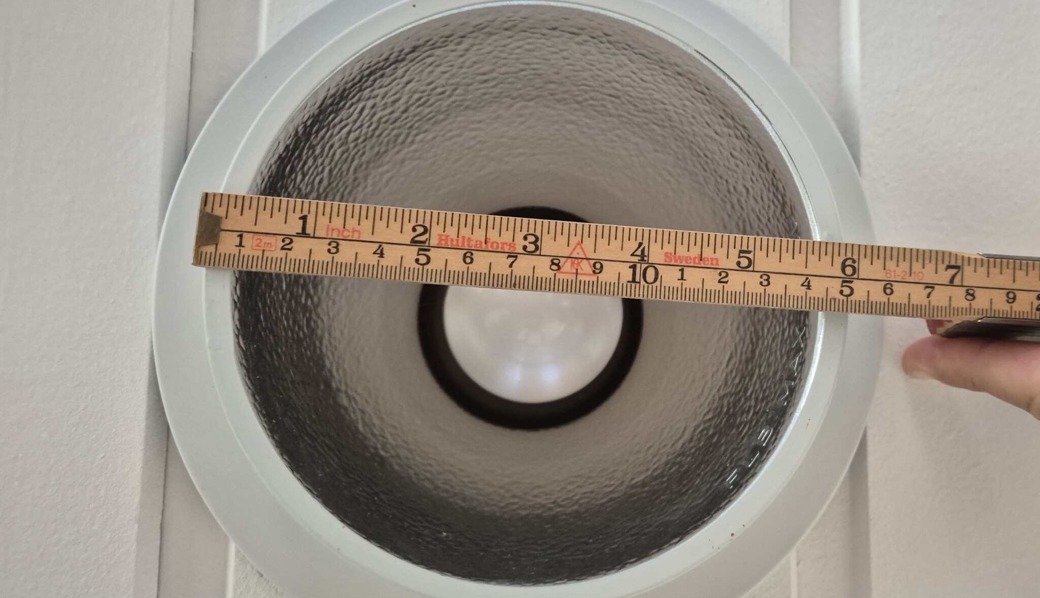

Dessa mäter 150 mm diameter (e27, max 100W) och bygger rejält upp i vinden, kanske 20+ cm vilket i princip går genom hela isoleringen. Vi är inne på att tilläggsisolera vinden med lösull men tänker att vi behöver byta ut dessa lampor, laga ångspärr, osv innan. Vi vil inte plocka ner hela paneltaket utan tänker en täckring för att täcka hålen och få in mindre spots.
Någon som har gjort något liknande?
Vad behöver jag tänka på? Förslag på produkter? Det verkar ju finnas hur många typer av spotlights som helst och vill inte köpa för billiga/dåliga produkter som inte är anpassat för ändamålet. Rummet är 4x4m, 240cm takhöjd.

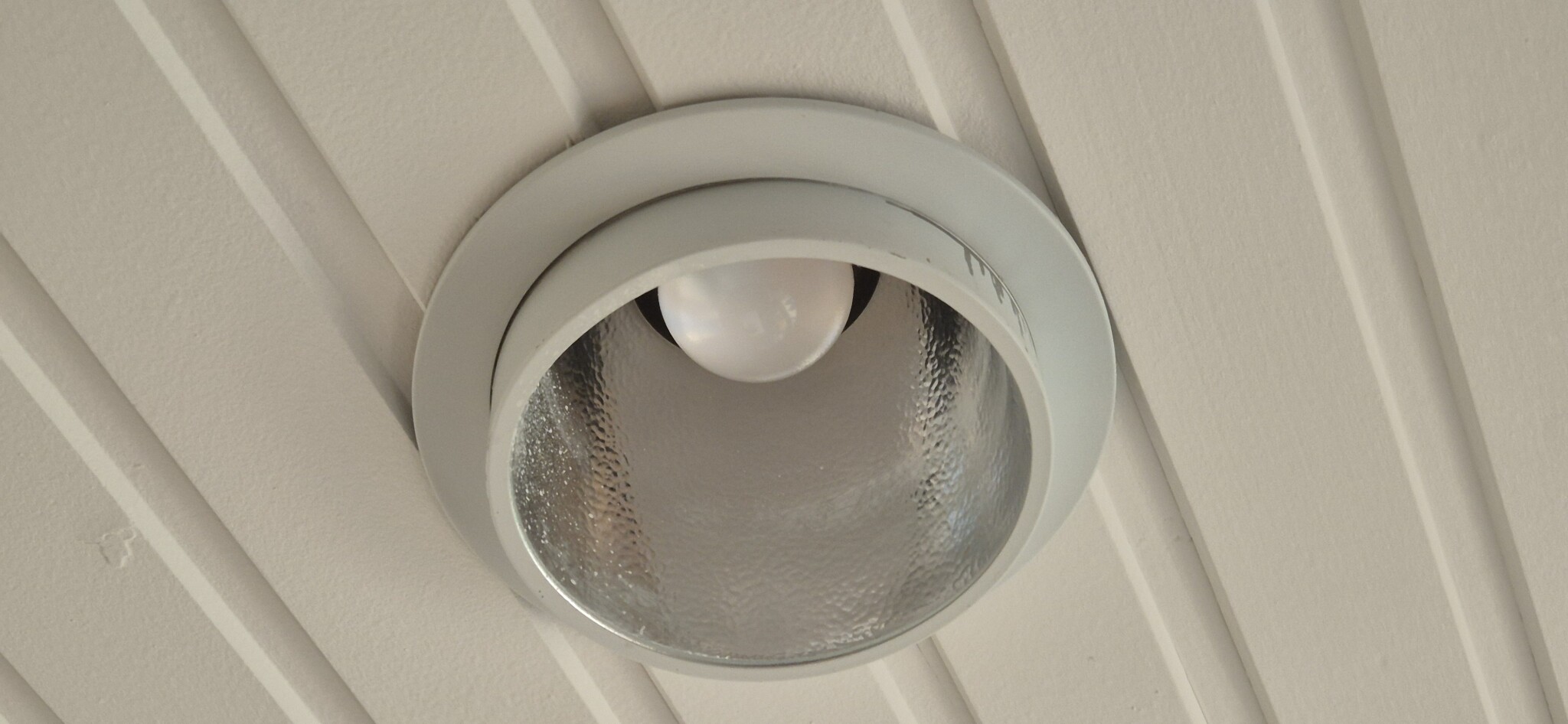

  • Infälld downlight i vitt tak från 70-talet, 150 mm diameter, E27-sockel, med synlig glödlampa och silverreflektor.
  • Stor infälld taklampa med mätstock som visar 15 cm diameter.
  • Fyra infällda downlights i ett trätak från 70-talet, varje med 150 mm diameter och E27-sockel, i ett rum planerat för spotbyte.

[länk] Inte jättesnyggt med en 250mm täckring men behöver minst 200 mm för att täcka gamla skruvhål
Jag tycker det ser helskumt ut med täckram och en liten spot i mitten. Dessa brukar jag använda:
https://www.elbutik.se/product.html/hide-a-lite-plano-basic-170-takarmatur
Finns i två större storlekar om det inte skulle passa i befintligt hål.
Passar bra med denna:
https://www.elbutik.se/product.html/hide-a-lite-spot-guard-gles

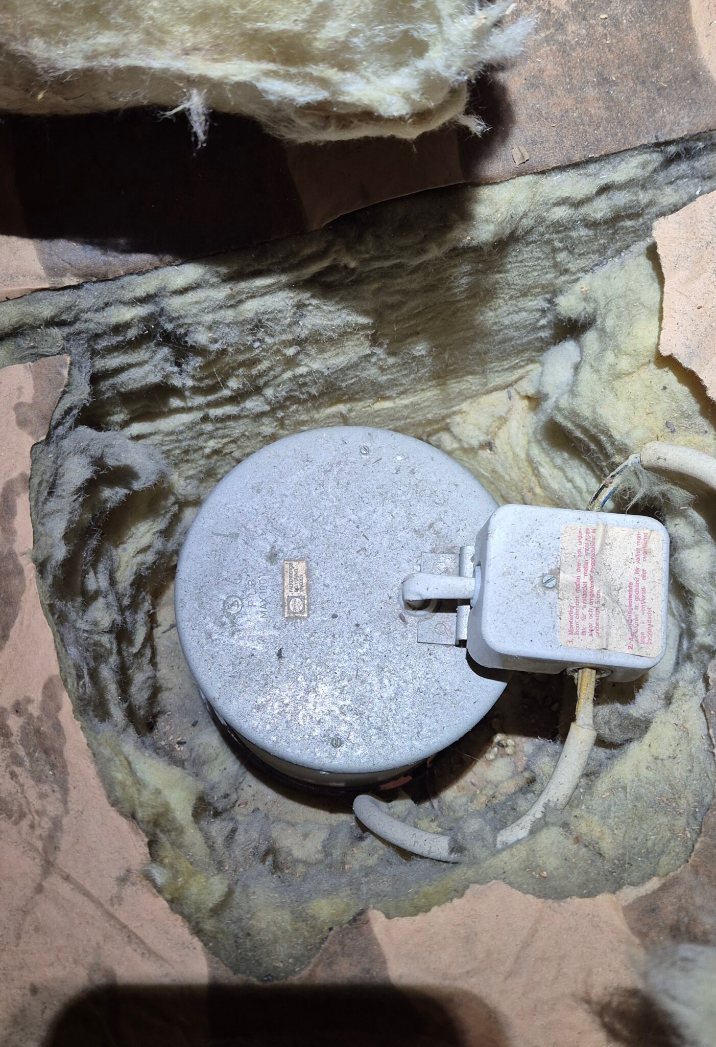

Så här ser det ut på vinden. Lampan passerar ångspärr och i princip hela isoleringen. Så det är primärt den anledningen varför jag vill hitta ett alternativ.
  • Lampa på vind med ångspärr och isolering runt, kablar syns.
