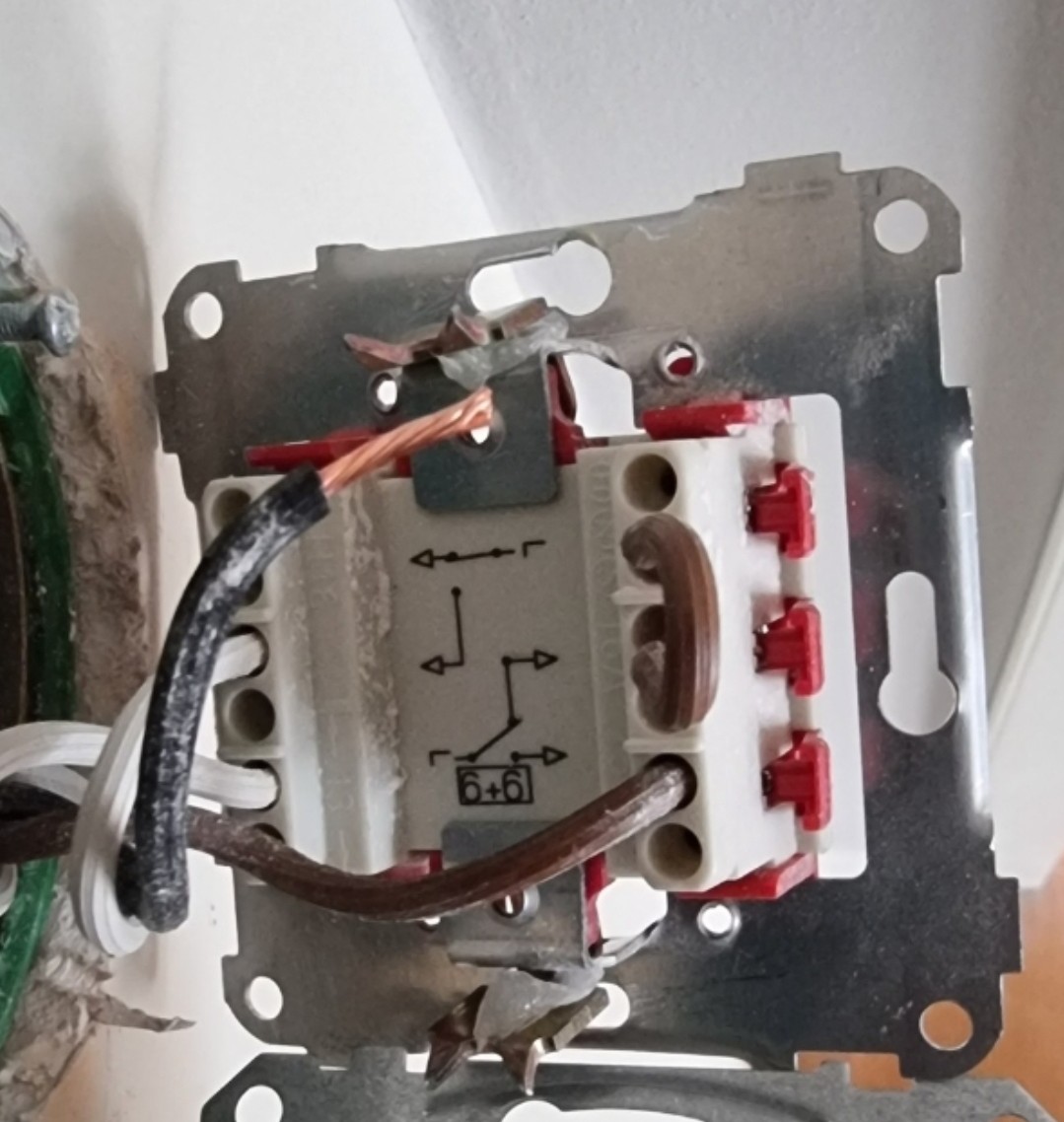

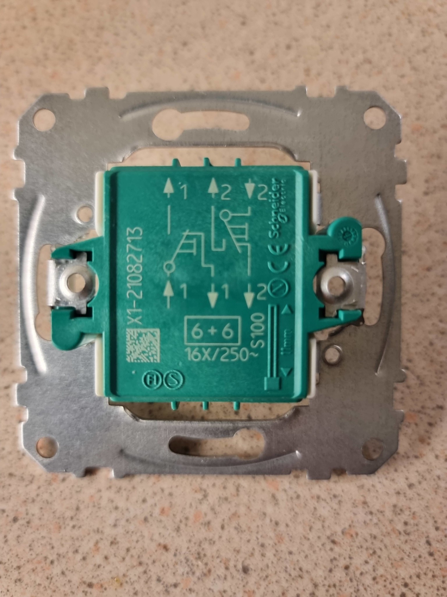

Tonytwist #1 Medlem · Kil, Värmland · 5 inlägg 3 jan 2022 16:19 Tonytwist Medlem Kil, Värmland 5 inlägg 3 jan 2022 16:19 #1 Hej, jag har en elko dubbeltrapp som jag skulle vilja byta till en Schneider och som skapar lite huvudbry om hur jag ska sätta kablaget på den nya. Tacksam för hjälp! Inloggade ser högupplösta bilder Logga in Skapa konto Gratis och tar endast 30 sekunder Inloggade ser högupplösta bilder Logga in Skapa konto Gratis och tar endast 30 sekunder #byte #dubbeltrapp #elko #schneider
E etompau #2 Medlem · Skåne · 14 874 inlägg 3 jan 2022 16:23 etompau Medlem Skåne 14 874 inlägg 3 jan 2022 16:23 #2 "L" på gammal brytare motsvaras av "pil in" på den nya brytaren.
Bo.Siltberg #3 Hobbyelektriker · Värmland, Molkom · 26 990 inlägg 3 jan 2022 17:41 Bo.Siltberg Hobbyelektriker Värmland, Molkom 26 990 inlägg 3 jan 2022 17:41 #3 Titta på schemat så ser du hur strömbrytarna fungerar. Gamla: L växlar mellan de två pilarna ut. Nya: Pil in växlar mellan de två pilarna ut.
