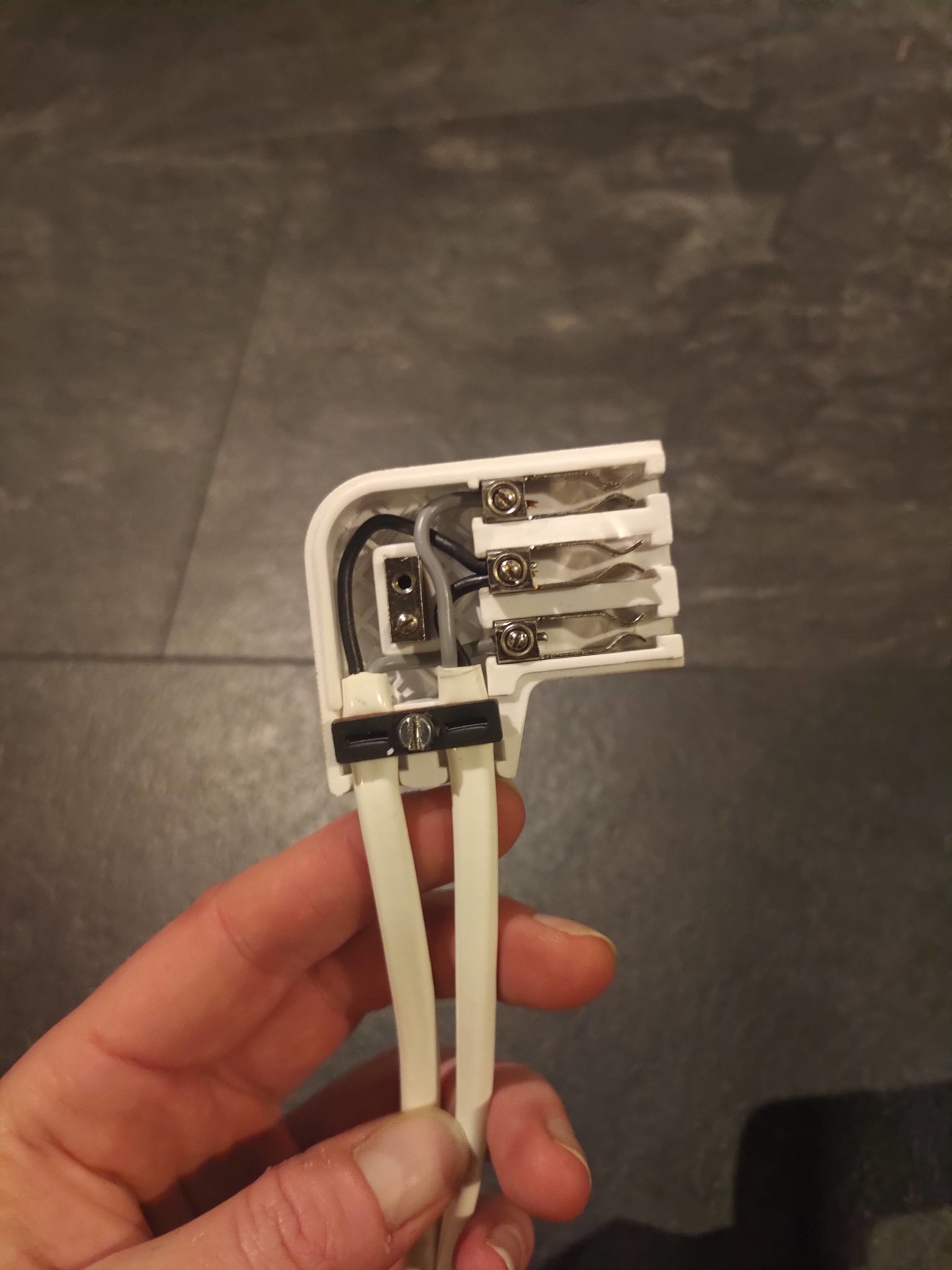

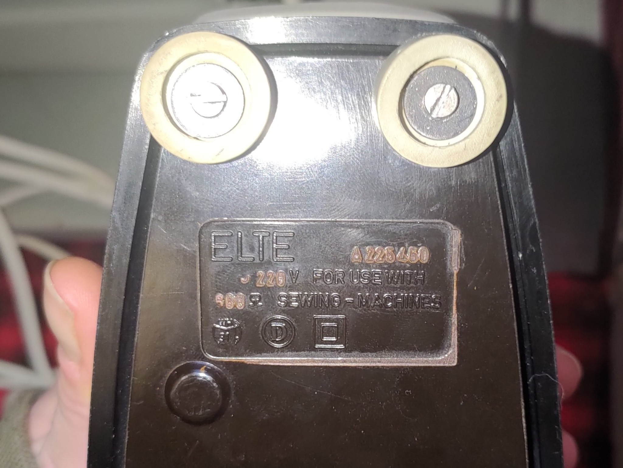

I en tidigare tråd fick jag hjälp med att byta sladd till fotpedalen på min symaskin. Tyvärr var det inte problemet, och mitt nästa försök blir att byta ut pedalen till en annan.
Jag har inte lyckats få tag i en likadan, då maskinen (en Pfaff 95) är gammal och just Pfaff använt sig av flera olika modeller på pedaler och kontakter.
Long story short: har hittat en pedal på tradera som är till en Husqvarna 2000 (nyare än min maskin) och jag undrar om det skulle fungera att koppla den till min maskin? Det som jag funderar på är eftersom denna har fyra poler(heter det tror jag) i kontakten till symaskinen, men min har tre. (Bilder nedan för tydligheten)
Spelar det någon roll eller är det något i pedalen som då inte är gjort för att kopplas på det sätt som min gamla?
Det finns en till pedal på tradera, också till en husqvarna, men som kopplas direkt till maskinen, separat från elförsörjningen (som jag förstått det). Är det ett bättre alternativ för mig?
Och sedan rent "el-mässigt", skulle en sådan pedal fungera med min maskin enligt vad som står angivet på dem?
Märke på min symaskin:
Min pedal under:
Hur kontakten på min nuvarande sladd ser ut, där både elförsörjning och pedalen möts i kontakten:
Jag har alltså tänkt klippa av kontakten på nya pedalen och koppla in den i denna kontakten, för att göra det så enkelt och bra som möjligt.

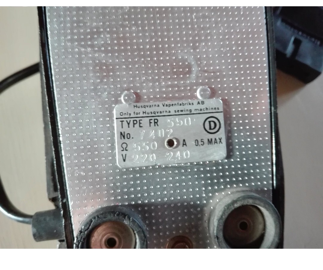

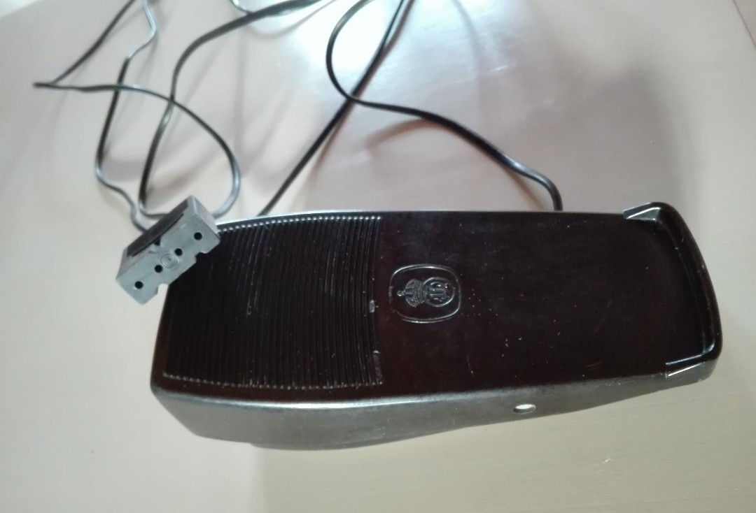

Alternativ 1 på tradera:
Alternativ 2:
Tacksam för alla tips och synpunkter

Ska du grotta med detta så måste du börja med att mäta upp bef. pedal och se hur den är tänkt att fungera. Därefter jämföra det med Husqvarna-pedalen och omsätta detta till kopplingar i kontakterna.
De bör kunna fixa detta i ett nafs.

Den första pedalen har en otydlig märkning som jag tolkar som 500 ohm, den andra 550 ohm. Det är tillräckligt nära, så det borde fungera.
Men det kan finnas fler parametrar som behöver stämma.
