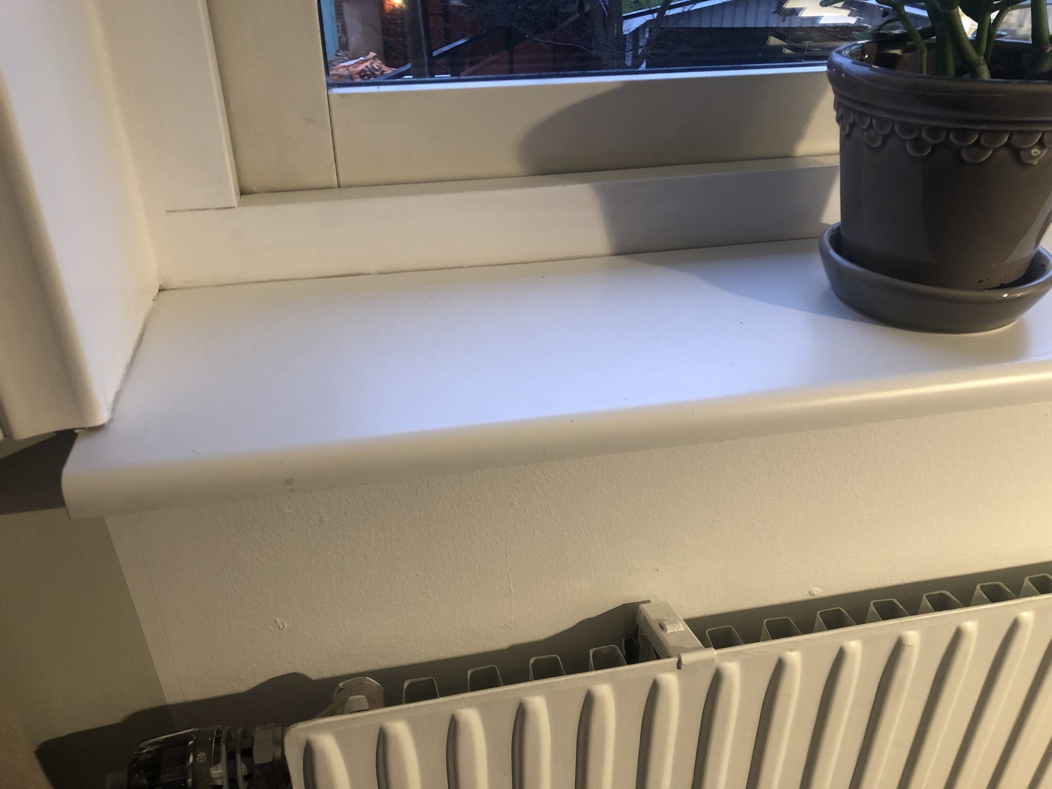

Hej! Tänkte byta våra fönsterbänkar i huset som har gipsväggar. Vi har just nu trä-fönsterbänkar men vill byta till kalksten. Borde vi bara kunna limma fast de eller behövs konsoller nu när det blir mkt tyngre. Det sticker ut 4 cm av totalt 18.
  • Träfönsterbänk i ett hus med gipsväggar, utstickande över en radiator, med en krukväxt på bänken.

Snyggt med kalksten! Det behövs inga konsoler utan lim räcker.

Jag har samma fråga då jag helst vill undvika konsoller men hos mig kommer det sticka ut ca 11 cm av 17.
Det är ju en bra bit mer än hälften så då behöver du nog stöd under. Om de inte hålls på plats på annat sätt som TS som har en smyg som står ovanpå fönsterbänken.
