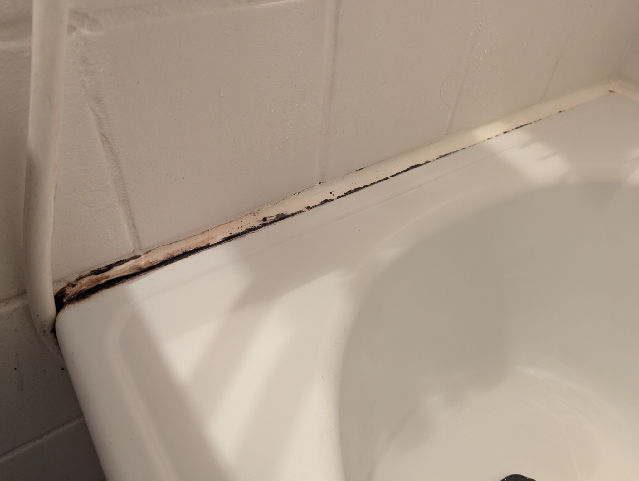

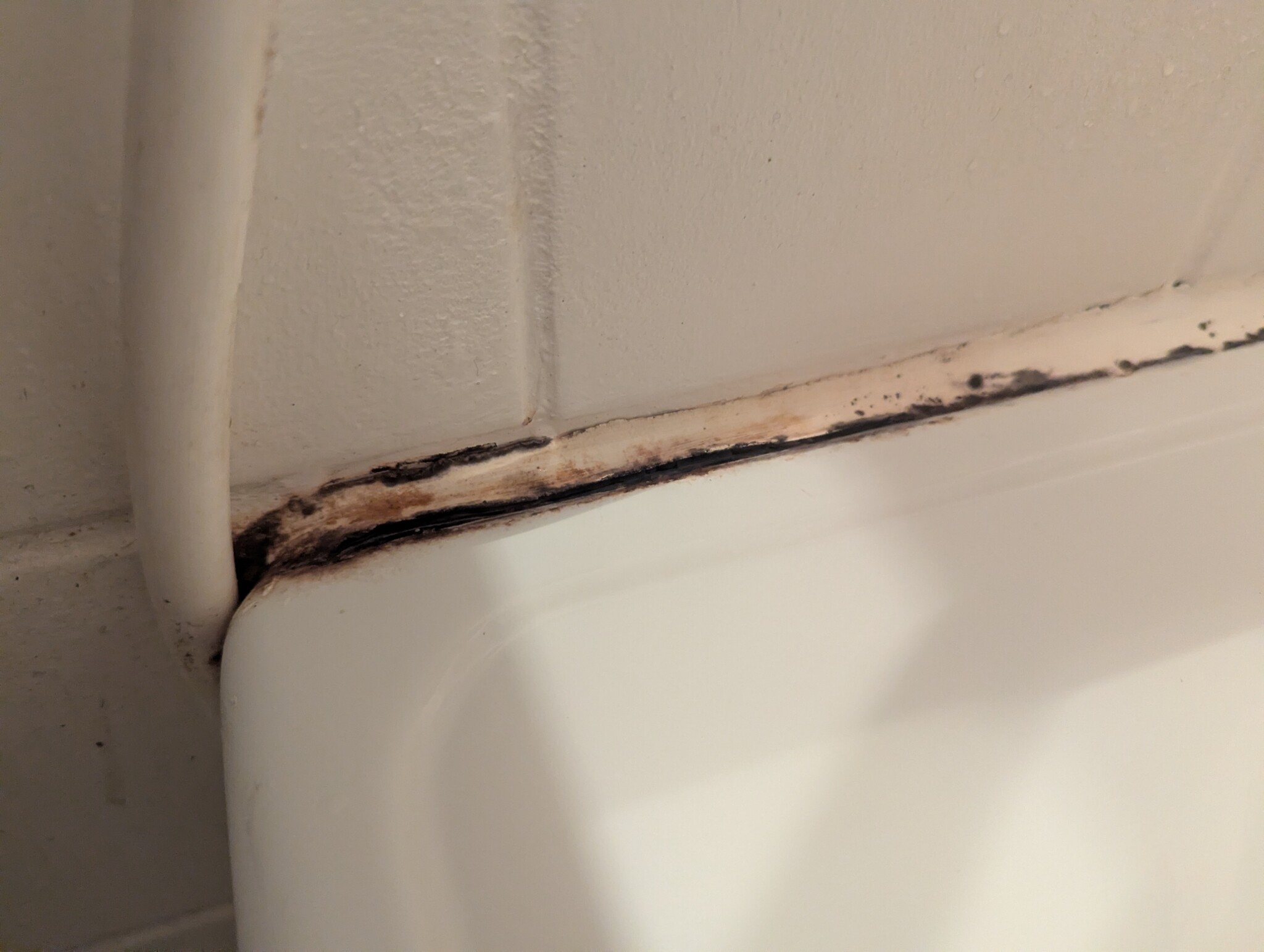

Hej! Flyttade in i vårt hus 2017 och i badrummet är det en fog (mjuk silikon?) mellan badkar och vägg. Den har nu börjat se riktig ful ut, antagligen för att kranen droppar mycket där.
Så min fråga är hur man får det snyggt. Gissar att man måste få bort den gamla fogen med något verktyg och sen lägga ny fog. Vilken ny fog ska man lägga i så fall?

Och här är en tråd som visar hur man gör en snygg silikonfog: https://www.byggahus.se/forum/threads/perfekt-siliconfog-varje-gang-handledning.285556/
